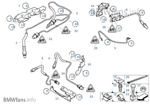

Nein, wahrscheinlich eher eine defekte lambdasonde
Wie ich schon anfangs geschrieben hatte, geht das jetzt in Richting Lambdasonden oder Injektoren. Lambdasonden sind verdächtig, siehe Zeitpunkt 0:40 in deinem Video weiter vorne.
In dem neuen bleibt die Sonde vor Kat auf mager, das hat man tendenziell auch schon gesehen, als du in den Schichtbetrieb gewechselt hast. Hat sehr lange gedauert, bis der Wert wieder runter ging. Vorteil ist, dass die Vorkat-Sonden gut zu erreichen sind.
Themenstarteram 30. April 2023 um 17:33
Eine Schätzung welche ?
Lambda Test sagt ja : „Diagnose beendet, Sonden vor Katalysator Bank 1 nicht plausibel“
Wo sitzen die ? Komme ich da von oben dran oder ist das ne größere Aktion…
Wenn du die Haube aufmacht, links neben dem Motor auf bzw. an den Krümmern.
Themenstarteram 30. April 2023 um 17:38
Habe ich mir schon gedacht. Welche Nummer aus diesem Baum ist das ?
Sollte die Nummer 1 sein, Breitbandregelsonde.

Autsch, die ist ja auch teuer… nimmt wohl kein Ende
Themenstarteram 30. April 2023 um 22:38
@Stampede330i hast du einen Tipp welche Sonde bzw Marke ich bestellen soll ? Original bmw ?
