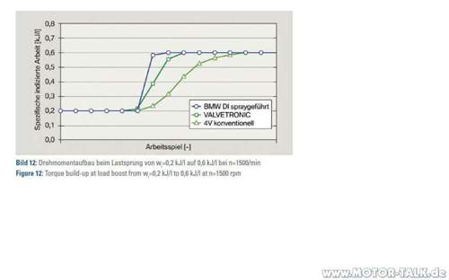

Original geschrieben von kevinmuc
Schick mir mal das Diagramm...
Also ich wollte in keinster Weise den 2,5Ltr N52 Motor madig machen!!!
Ich hatte nur dargestellt dass der Direkteinspritzer gegenüber einem (konventionellen) Saugrohreinspritzer deutliche Vorteile im Ansprechverhalten hat.
Für den Valvetronic-Motor gilt das aber wie erwähnt kaum mehr weil die Leistungsregelung hier vorwiegend durch den Ventilöffnungshub erfolgt, d.h. die Drosselklappe ist, wie beim DI, in der Regel offen, der Effekt des "Saugrohrbefüllens" entfällt somit weitgehend.
Als Unterschied bleibt noch dass beim DI die Einspritzung auch in den Verdichtungstakt erhöht werden kann, der N52 muss erst mal zusätzlich ansaugen.
Bei 1500U/min sieht es damit wie im beigefügten Diagramm aus, bei höheren Drehzahlen vergehen natürlich entsprechend mehr Arbeitsspiele bis zum Drehmomentaufbau.
Diesen Unterschied zwischen den beiden Motoren spürt vielleicht wirklich nur derjenige der weiß was beim Beschleunigen vor sich geht.😛
P.S. Danke für das PDF-Doku, sehr interessant!

Interessante Tabelle... woher ist die den?? *gg* Was gibts da noch zu entdeckten??

Wenn ich mir die Tabelle genau anschaue, dann ist effektiv ein Arbeitsspiel unterschied... Dann ist ja schon 95% erreicht. Die Restlichen 5% kann ein Mensch sowieso nicht unterscheiden.
D.h. nach deiner Rechnung sind maximal 30 ms (Typisch <15ms) Differenz zwischen DI und VT. Das kann beim besten willen kein Mensch unterscheiden. Allenfalls "wissentlich" ala Paceboeffekt.
Ist aus einem BMW-Artikel in der Zeitschrift MTZ 05/2007, Thema "Ottomotoren mit Schichtbrennverfahren" (Autoren: 6 Doktoren, 2 "gewöhnliche" Dipl.-Ing)😛
OK, ich hätte sicher gleich beim ersten Beitrag schreiben sollen dass mit dem Saugrohrbefüllen ein konventioneller Saugrohreinspritzer gemeint ist und dann ging es halt nur noch um das Drosselklappenthema (nachdem Du Dich schon auf dem Boden gekullert hast).😁
Ich würde natürlich auch meinen dass der Unterschied im Ansprechverhalten zwischen VT und DI nur von ganz feinfühligen wahrgenommen wird (die gibt es aber!).
Zwischen DI und konventionellem Einspritzer sieht es aber schon anders aus, wenn man auf eine Reaktion wartet werden z.B. 500ms schon als kleine Ewigkeit empfunden und 100ms sind im direkten Vergleich auch noch durchaus spürbar.
