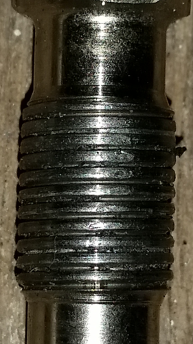

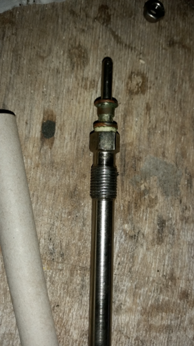

Ich habe meine Brücke auch sauber gemacht bei unter 120tkm weil alles verkolkt war. Mit Dichtungen, Waschmüntzen und Bier hat mich das ganze keine 70 Euro gekostet.
Die Kerzen und Steuergerät kammen dann später, bei ca 140tkm.
Steuergerät 105 + 6 Bosch Kerzen von ebay für 112 und 17 für die Glühkerzen Stecker Zange zum entriegeln.
Machte 234,- für den Wechsel. Und 3 Kerzen gingen auch verdammt schwer raus. Motor wurde vorher warm gefahren und ich habe auch mit WD40 gearbeitet... aber genau das Zeug hat es irgendwie schlimmer gemacht. Würde ich nicht wieder verwenden! Die Gewindegänge waren Teilweise kaputt gefressen als ich die Kerzen endlich draußen hatte. Dabei bin ich wohl auch über die max 35Nm beim rausdrehen gegangen. Nur ich hatte kein Drehmomentschlüssel um unter diesen Limet zu bleiben. Eine Werkstatt sollte ihn haben und sich an diese Werte auch handeln.
Wenn die Kerze sich dann nicht rausdrehen lässt, so muss man das ganze abrechen und den Kunden informieren. Dieser wiederum kann entscheiden ob man über über die 35Nm gehen darf und ein abrechen reskiert oder ob die Kerze lieber drin bleibt.
Ich würde den entstanden Schaden nicht auf mir sitzen lassen! Die können doch nicht einfach weiter drehen und einen hohen Schaden riskieren ohne den Kunden vorher zu Fragen oder vorweg informieren.
Hier das Gewinde in der Nahaufnahme. Und trotzdem konnte ich mit rein und rausdrehen die Glühkerzen irgendwann rausbekommen ohne diese abzubrechen. Wobei ich für 3 Problemkerzen auch fast 3 Stunden gebraucht hatte.
Ach ja und die Ansaugbrücke muss beim N57 nicht runter dafür.
