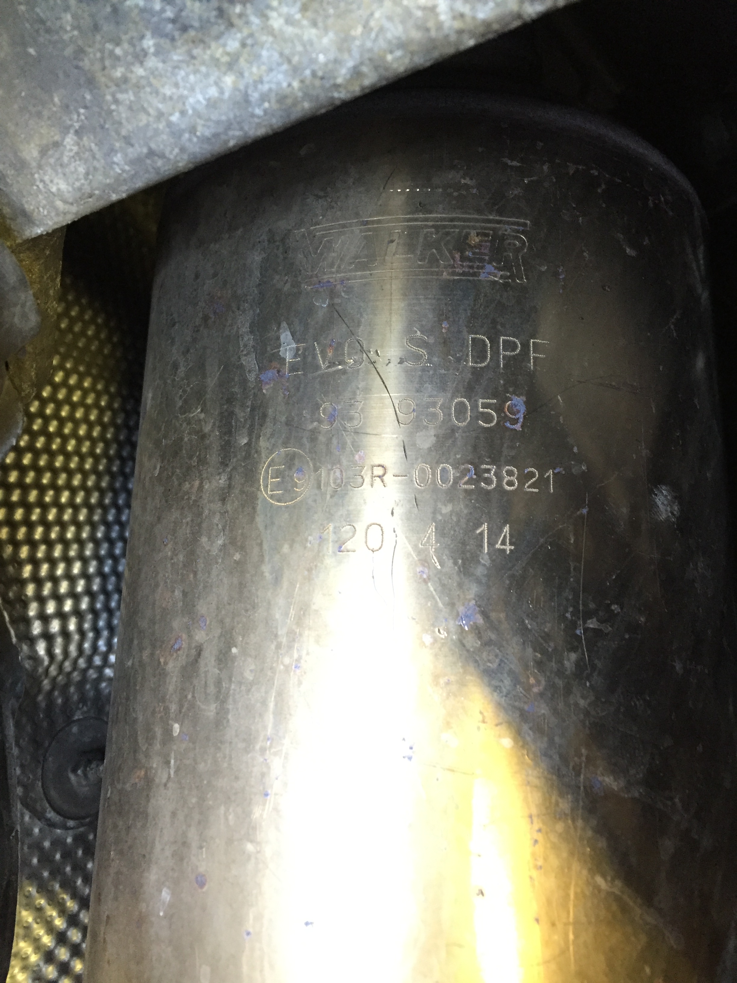

habe gestern den Drucksensor (war laut den Werten des Auslesegeräts wirklich defekt (hatte total überhöhte Druckwerte geliefert)) getauscht und mal nachgeschaut was für ein DPF verbaut worden ist.
http://fs5.directupload.net/images/151206/inezia49.jpg
--> wie bereits vermutet kein originaler, aber immerhin wurde damals wirklich ein neuer verbaut.

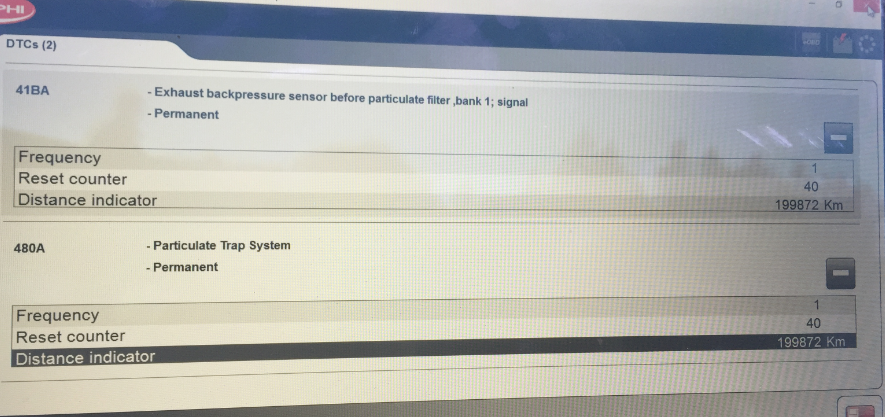

Nach dem Tausch des Sensor habe ich alle Fehler gelöscht und daraufhin nochmal ausgelesen.
Zwei Fehler sind geblieben, der Rest ist verschwunden:
http://fs5.directupload.net/images/151206/eyme7g36.png
was sagen die aus? Sind das vll. Fehler die für den TÜV drinbleiben müssen und nach einer bestimmten Zeit automatisch weggehen?
Habe die Fehler dann wieder gelöscht, aber die kommen sofort wieder.

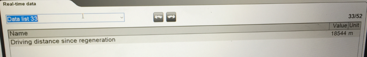

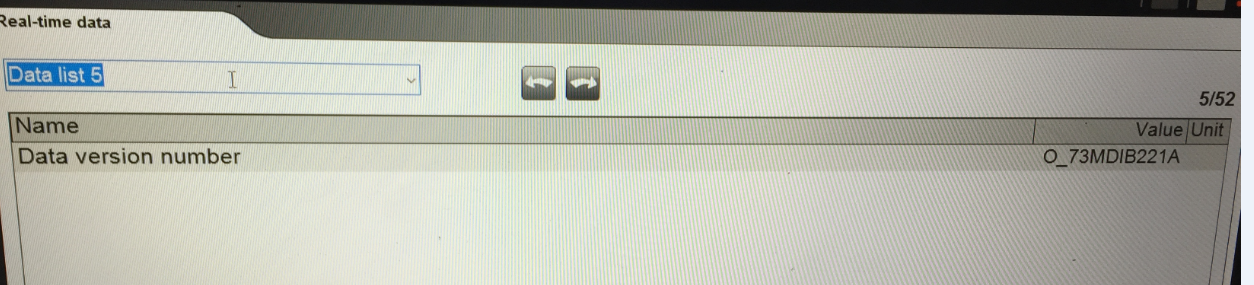

Habe mich gestern nochmal mit dem Programm beschäftigt:
Kann jemand damit was anfangen?
http://fs5.directupload.net/images/151208/kp28hpqp.png
Laut dieser Aussage regeneriert der DPF, oder?

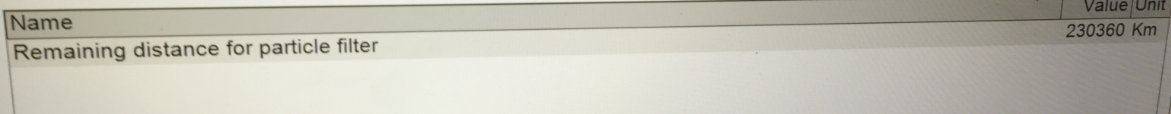

http://fs5.directupload.net/images/151208/5vafxfbi.png
Laut dieser Aussage ist der neue Filter "angelernt" oder?
http://fs5.directupload.net/images/151208/pfrv53qf.png
