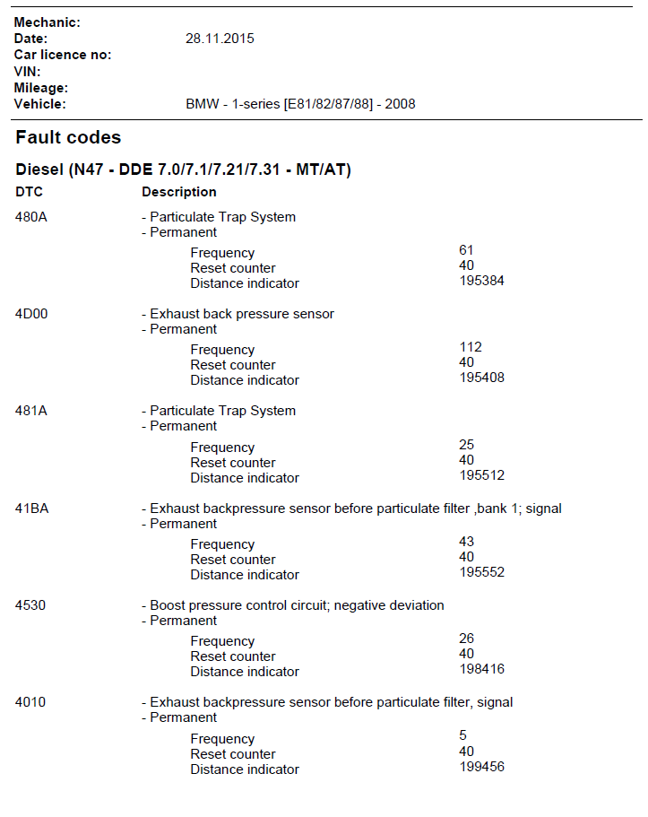

ich weiß, das ist nicht mehr ganz aktuell - aber ich habe das Gefühl hier kennt sich jemand mit der Materie. Ist zwar ein 3er Forum - aber vll lässt es sich ja übertragen. Klingt alles sehr ähnlich - hier mein Beitrag:
Ich hoffe mir kann hier einer weiterhelfen - bin mit meinem Latein am Ende.
Ich fahre einen 118d, E87, BJ. 2008. Jetzt gerade 200tkm. Kam allerdings ein Austauschmotor rein - zudem wurde damals der DPF gewechselt. Beides hat jetzt ca. 20tkm. AGR - Ventil + Druckwandler wurde zudem vor Kurzem erneut.
Seit einiger Zeit kommt die Check-Control Fehlermeldung "Dieselpartikelfilter" (also das Zeichen blinkt auf). Zunächst war das nur ab und zu und ging oft auch während der Fahrt weg.
Mittlerweile ist es nach ziemlich genau 10min, nach starten des Motors - ich denke sobald der Motor warm ist, wird gecheckt - dann kommt sofort die Fehlermeldung (das ist seit ca. 2Wochen so) - ist weder durch konstantes Fahren mit 2500U/min noch sonst etwas weg zubekommen. Der Fehler bleibt bis man den Motor abstellt. Als es nur ab&zu war - hat er öfters mal geruckelt, ich denke da wurde verbrannt/versucht zu verbrennen. Seit den zwei Wochen war dies nicht mehr festzustellen.
Fahre pro Tag ca. 2x 40km, Kurzstrecken versuche ich zu vermeiden. Habe heute den Fehlerspeicher mal ausgelesen, das kam dabei raus:
http://fs5.directupload.net/images/151128/2gr9ac69.png
Habe in der Werkstatt angerufen in der das damals gemacht wurde (leider über 500km entfernt, sonst wäre ich da einfach mal vorbei gefahren). Mir wurde versichert, dass der DPF gewechselt wurde, sogar ein spezieller für Kurz-und Langstrecken DPF eingebaut wurden und dass der Filter nicht voll sein kann. Er meinte zudem, dass die Sensoren auf Wunsch des Inhabers nicht gewechselt wurden - hätte man aber eigentlich machen sollen.

bittere geschichte 🙁
bei mir hatten der mobile service und zwei vertragswerkstättem drüber geschaut, keiner kam auf die idee die thermostate zu checken. wäre es nach denen gegangen, hätte ich nach kurzer zeit den dritten dpf gebraucht.
den 118d kenne ich nicht, aber an deiner stelle würde ich dringend mal den motorthermostat checken. entweder über das geheimmenü oder, kürzlich hier gelesen, über den kühler. letzterer müsste 5min nach dem kaltstart immer noch kühl sein. wenn er warm ist, schliesst der motorthermostat nicht mehr richtig.
viel glück mit der sache!

hmm sensoren geprüft?
Wurde nach dem Thermostat geschaut oder nicht?
Entweder ist der DPF tatsächlich voll, dann Temperatur checken. Ggf Thermostate wechseln und DPF ausbrennen lassen. Anschließend mit RHG einen neuen DPF anmelden fertig. Kostet ca 500-700€.
Möglichkeit 2 wäre wenn sonst alles ok ist Motor kommt auf 90 grad läuft zieht normal, kann das auch einfach die Check Controll Meldung die immer bei 200tkm kommt. Die kann man zurücksetzen. Kosten 0€ wenn Mans selber macht.
