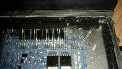

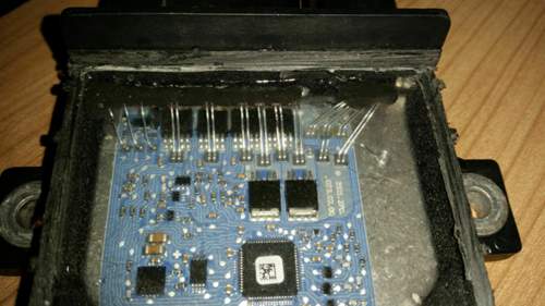

Beim Aufschließen findet ein sanftes Vorglühen statt. Oder wenn der Wagen auf ist und man nach längerer Zeit die Fahrertür öffnet.
Aber ein kaputtes Steuergerät glüht auf dem kaputten Kanal gar nicht mehr! Da ist einfach die Verbindung durchgeschmort. Alle 3 Steuergeräte, die ich mal getauscht hatte und aufgemacht habe, hatten das gleiche Fehlerbild. Mal auf einen Kanal und manchmal auch mehrere.
Wenn aber kein Glühstift mehr im Speicher steht, wird wohl alles in Ordnung sein mit dem Steuergerät.
Denn die unterbrochene Verbindung wird als kaputter Glühstift angezeigt.

@Black-US-Golf3
Wow, definitiv interessant, das Ding mal von innen zu sehen!
Das ist ja auch meine Meinung im Bezug auf defektes Steuergerät.
Wenn defekt denn steht ein Eintrag im Steuergerät.
