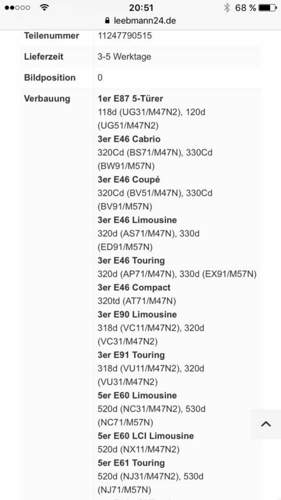

Der ETK ist wieder mal offline, bei Leebmann steht es so drin:
(Ich bin nicht BMW, kann dir nur sagen was ich sehe...)
Völlig korrekt!
Und was genau steht nun in deiner Quelle bezüglich m47n2 und m57n2??? Genau das, was ich dir die ganze Zeit sagen will. Lg

Im Bild kannst doch lesen, dass die Kolben gleich sind für M47 18d, 20d und M57 30d.
Beim N47 sind die fürn 18d, 20d und 25d gleich.
Oder was genau stört dich daran?
Das Ganze kann aber auch einfach auf die Kontingentverteilung zurückzuführen sein, dass nicht ein Lieferant allein alle Aftersales Kolben liefert, das glaub ich nämlich. Ich kenne das aus meinem Job...

Und warum ist dann der Kolben beim M47 20d und M57 30d der gleiche?!
Passt ja nicht ganz zu deiner Theorie, sofern das im ETK stimmt.
Ein 20d ist nämlich schon ein OL bzw. O1.
einen OL Kolben statt einem UL Kolben in den Motor zu pflanzen KANN gar nicht gehen, da die drei verschiedenen Kolben aufgrund der verschiedenen Legierungen verschiedene Dichte pro cm3 aufweisen.
Deshalb kann man zB nicht einen defekten Kolben im UL Motor 318d für einnen OL Kolben ersetzen. Wenn dann müsste mann alle 4 Kolben auf OL umstellen, eben aufgrund der verschiedenen Dichte
