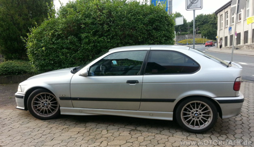

Hat jemand ein Bild vom Compacten mit HR Cupkit 35/15 seitlich?
ähm schau mal bei daparto ich habe für "vorne sachs, hinten lemförder" vor nem monat ca 65€ bezahlt... über autoteile-supermarkt glaube ich, hiess der... machste auf jeden fall nix mit falsch 😉
mit compact-bildern kann ich dir leider nicht dienen - mein touring hat das H&R 35/20 kit drinne - ist aber überraschend tief vorne rum - zumindest der user patnic03 kann das auch bestätigen wenn ich mich recht erinnere

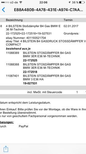

Cap grüß dich
Hab im Moment auch b4 aber mit m Technik geholt,habe zur Zeit 35/35 Vogtland drin ist mir aber vorne zu hoch.
Hab mir jetzt 60/20 Lowtec Federn bestellt !
Sag bitte das sie mit den b4 mit m Technik passen ????
Hab mal Rechnung beigefügt mit Teilenummern ???????
Da soll es einmal die normale b4 und einmal m Technik geben anscheinend ??
Img-6665

Und selbst wenn da M-Technik dabeisteht,das M-Sportfahrwerk ist eine Tieferlegung um 15mm,das ist problemlos mit den Seriendämpfern fahrbar,ich hatte auf meiner Limo auch jahrelang die Kombi H$&R 40/15 mit Bilstein B4.Gab nie Probleme und hat mindestens 150tkm gehalten.
60mm tiefer machen die B4 NICHT MIT!
Die sind innerhalb kürzester Zeit durch,vorallem deshalb,weil das Lowdreck sich nochmal um 20mm setzt und dann setzt die Kolbenstange des Dämpfers innen am Kartuschenboden auf,sobald die Kiste mal durch n Schlagloch knallt oder über ne Bodenwelle knattert und dann haste deinen Salat.....
Aber mach,was du für richtig hältst,wenn dir Optik soviel wichtiger ist,als Fahrsicherheit und deine eigene Gesundheit.....ganz zu schweigen der anderer Verkehrsteilnehmer....
Ihr seid so reich,um euch MÜLL zu kaufen und zu verbauen,dann tut es einfach und sammelt eure Erfahrungen.....hoffentlich NIE auf Kosten anderer.....
