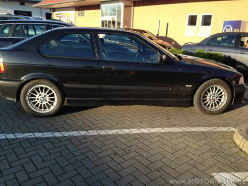

Hier ist mein kleiner mit dem 35/15 Cup Kit von der Seite. 🙂
Hinten könnte er noch einen Tick höher sein, zwar hat er auf dem Foto ca. 80kg im Kofferraum aber er hat auch unbeladen eine leichte Tendenz zum Hängearsch. Das Schlechtwegepaket wäre wohl ideal, leider haben wir es absolut nicht geschafft das unter die Federn zu bekommen.

@Shibi: Das wollt ich dich beim Treffen schon fragen warum das bei dir nicht geht. Bei meinemn Compact fällt mir die Feder ohne Unterlage quasi entgegen, sobald ich hinten beidseitig aufbock, beide Stoßdämpfer und beide Stabistangen wegschraub. Dann kann ich den Achsschenkel soweit runterdrücken bis er aufliegt....
Das nächste Treffen sollten wir eine Std. früher beginnen, dann können wir die hinteren Feedern noch schnell machen 🙂
