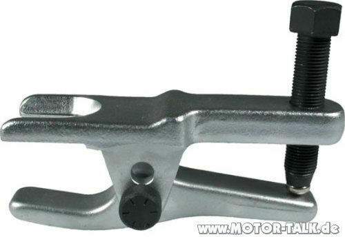

Hallo, ich wollte von meinen Vater die querlenker wechseln. Nun ja rechts angefangen ging schon mal los, von inneren Lager die Schraube zu lösen zwecks Platz und Motor Halter. Nun ja Schrauben ab dann wollte ich das traggelenk mit einem ausdrücker raus drücken aber die Schraube vom ausdrücker ist kaputt gegangen neue starke rein auch kaputt. Dann ist die Schraube vom querlenker bzw das Gewinde wo das Traggelenk fest gemacht wird auch etwas schief also haben dort schon ganz schöne Kräfte gewirkt. Jetzt die Frage nach 8 Stunden habe ich keine Idee mehr. Könnt ihr mir Tipps geben bitte?

Leider ist da nicht sehr viel Platz um auf den stabilen Dorn drauf zu hauen, ich würde da auch generell gar nichts mit dem Hammer machen, die Kugelgelenke drückt man mit einem ordentlichen Ausdrücker heraus. Das geht alles einfach wenn man das richtige Werkzeug hat.
Wenn das Gelenk so fest sitzt würde ich mir einen richtigen Ausdrücker von Hazet kaufen oder wenn möglich ausleihen. Die Billigteile haben leider keine richtig gehärtete Spindel, die verbiegen schnell. Ich hab meine Querlenker damals mit einem Ausrücker aus dem mittleren Preissegment von Famex rausbekommen. Hier der Ausdrücker ist genau der richtige
http://www.amazon.de/.../B004H4HPX0
Mit dem hier habe ich es gemacht.
http://www.amazon.de/.../ref=cm_cr_arp_d_product_top?ie=UTF8

Kauf den Ausrücker von Hazet damit geht das Gelenk garantiert raus. Der von Famex war nach dem zweiten Gelenk auch schon leicht an der Kugel krumm. Die Hazet sind aber noch mal ne ganz andere Liga die halten ewig. Dafür zahlt man dann auch etwas mehr.
Du kannst auch den folgenden Abzieher von Hazet nehmen da bin ich mir sicher das der passt. Den hat ein Kollege auch schon am E 46 benutzt bei dem ersten hier von Hazet könnte die Maulöffnung mit 20 mm was zu klein sein.
Wichtig ist, dass Du die Maulöffnung von dem Abzieher mit einem größeren Hammer mit 2-3 Schlägen zwischen die Aufnahme vom Gelenk schlägst damit der Ausdrückhebel oben genau mittig über dem Zapfen sitzt.
http://www.amazon.de/.../ref=sr_1_1?...

Und selbst dann kann es brutal haarig werden. Hab für meine Querlenker das Werkzeug von der Firma mitgenommen. Alles von Hazet. Als der Abzieher dann aber bis Anschlag gedreht war, sich aber immer noch nichts getan hat, gab es einen Schlag mit dem Hammer zusätzlich auf den Abzieher.
Ja, ich weiß, dass man es nicht macht. aber nach einem ohrenbetäubenden Knall und umherfliegendem Werkzeug war der Querlenker endlich raus. Hätte ich den nicht noch mit Kabelbindern gesichert gehabt, wäre der mir ebenfalls um die Ohren gefetzt. Mancheiner kann mit den miesen Querlenkern echt Probleme haben! :-D Hab auch keinen Bock mehr die jemals wieder zu tauschen
