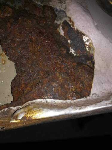

Da hier schon einiges zu diesem Thema steht, poste ich mein Anliegen hier.
Ich wollte mich heute um eine kleine Roststelle am hinteren Radlauf meines Tourings kümmern. Von außen war nur wenig zu sehen, deshalb dachte ich, dass es leicht zu beheben wäre. Von Hinten erwartete mich allerdings das große Grauen (siehe Bilder).
Der Stehbolzen ist weggegammelt und die erste Schicht Blech zum größten Teil auch.
Ich würde jetzt gerne den Rost beseitigen und das ganze irgendwie versiegeln. Welche mittel bieten sich hier an?
Normalen Rostumwandler habe ich da. Ansonsten nichts.
Vielen Dank.
Um es richtig zu machen müsste man halt erst mal den Rost wegschleifen. Das blöde bei Rost ist nur das er wie ein Eisberg ist. Das meiste sieht man nicht...
Wenn du also anfängst mit der Flex das ganze blank zu machen kann es halt sein, dass das Loch dann nochmal eine ganze Ecke größer wird.
Und dann müsste man dort ein Blech einschweissen, was aber da nahezu nicht möglich ist.
Ich würde es entrossten mit der Flex und danach ein Blech überlappend aufschweissen, danach dann Rostumwandler, Grundierung, Lack und Unterbodenschutz drauf.
Ein paar Tage später mit Hohlraumwachs versuchen von Innen die Stelle zu erreichen . Das ist zwar Pfusch, sollte aber ein paar Jahre halten.
Ich hatte gehofft ohne Schweissen auszukommen (kann ich nicht).
Spricht etwas dagegen, dass ich das gammlige Blech einfach großflächig entferne und anschließend das verbliebene Blech mit Rostumwandler, Grundierung etc. behandle?
Natürlich nur, falls das verbliebene Blech überall gut erhalten ist.
