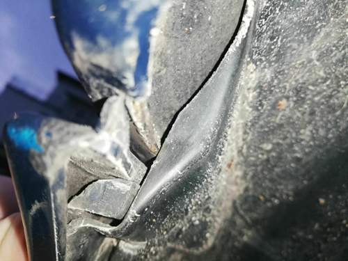

Guten Tag zusammen, da ihr mir bisher immer super weitergeholfen habt, würde ich euch gerne Fragen ob ihr wisst was was der Stoßstange hinten fehlt...

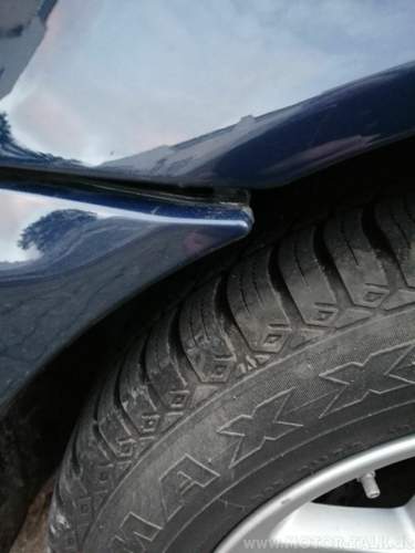

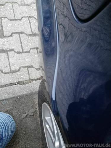

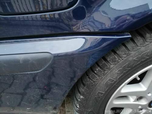

Mir ist aufgefallen, dass meine Stoßstange hinten runter hängt(Höhe Radkasten fällt er etwas ab) . Am besten schaut Ihr euch erstmal die Bilder an.
Ich vermute es fehlen Clipse oder Klammern.
Im Radkasten ist nichts befestigt bzw keine Klammern etc. vorhanden.

Es scheint als wäre ein Halter gebrochen Bzw. Eine halteklammer weg
Danke für die schnelle Rückmeldung. Leider weiß ich überhaupt nicht welche Klammer das sein könnte.
An der Stoßstange steht ein länglicher Pin( auf Bild 2 erkennbar am Ende der Stoßstange) hoch in Höhe des Radkastens, der nicht befestigt ist. Ich denke dort fehlt irgendwas.

Hallo das Problem haben fast alle E46,die Clipse werden rostig oder brechen oder sind einfach verschwunden.
Du bräuchtest Anbausatz Stossfänger hinten

Das müssten die 2 Clipse oben links (vierte von oben) sein.

Auf dem Foto sieht man eindeutig dass die Clipse nicht mehr halten,bei mir waren beide weggefault.
Bei der Rastung die Du meinst würde die ganze Stossstange runter hängen.

Da ist die klammer im Radkasten ab. Mach mal das Rad runter und schau dir das an. Da ist quasi eine Schraube an der Karosse angeschweisst in der der clip sitzt. Ist nicht die optimale Lösung irgendwie. Aber da liegt der fehler. Schraube ist entweder weg oder der clips nicht mehr richtig drin...

Bei den allerersten E46 ist das nicht der Fall. Die Clips halten nicht, daher ab 1.99 von BMW geändert.
Die Clips aus Edelstahl rosten nicht weg sondern fallen bei der geringsten Bewegung der Stosstange einfach ab.Sind nicht gerade billig.
