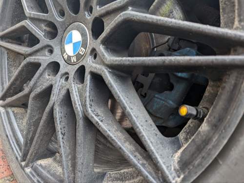

Hast du in deiner VIN-Liste die Ausstattung 2NH? Blau kann auch nachlackiert worden sein. Kannst du einen Festsattel von einem Schwimmsattel optisch unterscheiden? Stell doch ggfs. mal ein Foto ein.

Dann sollte es ein lackierter Faustsattel sein. Aber das erkennen wir, wenn du das Foto eingestellt hast.

hier die Bilder
Photo-2024-04-12-08-58
Photo-2024-04-12-08-57
Ja, ist ein lackierter Faustsattel mit der 312er-Scheibe.

Edit: Die Bilder gerade nochmals angeschaut und bin der Meinung, dass optisch die Scheiben noch oberhalb der MTH sein sollten, da der Grat noch nicht so ausgeprägt ist. Einmal Beläge sollte noch drin sein.
Das sind Faustsättel, die blau lackiert wurden.

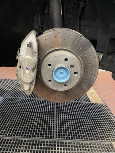

Hier mal ein Bild von der Festsattelanlage. Das ist zwar (nur) die Serienanlage von meinem mit der 340er Scheibe, aber die wäre quasi mit der SA 2NH in blau bei dir verbaut gewesen.
