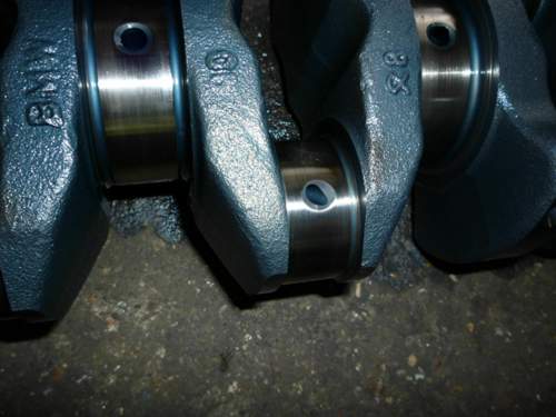

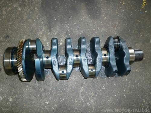

so hab jetzt die endgültige diagnose. Motorschaden. es lag nicht an den Injektoren naja cest la vie... weiß jemand wo ich eine maschine bekomen würde ?
Motorschaden? Hallo?
