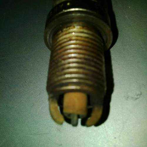

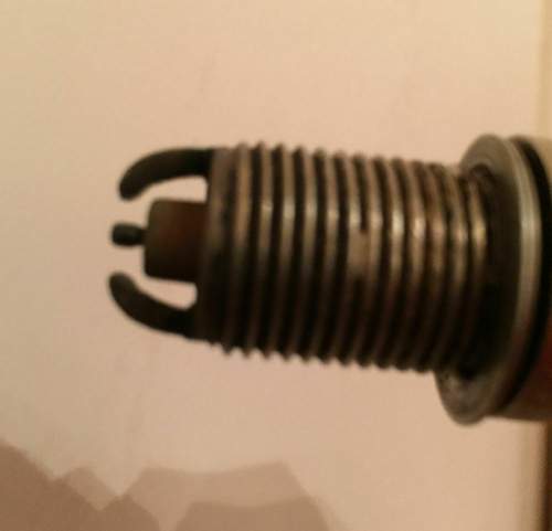

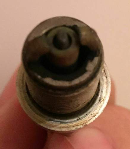

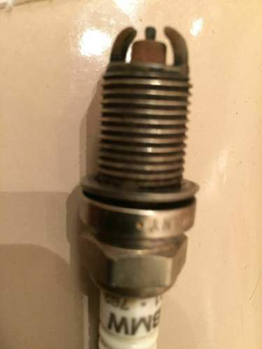

Zündkerzen sahen bei mir so aus - siehe Anhang
Bei mir kam der unruhige Leerlauf von einer defekten Zündspule.
Zuvor hatte ich auch die Zündkerzen gewechselt, jedoch ohne Erfolg.
