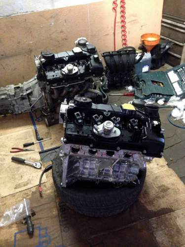

Wagen ist natürlich Scheckheftgepflegt und wurde immer gewartet, angefangen hat es mit diversen Öldruck fehlern, dann für 400 Euro Öldruckregelventil getauscht. Dann war Ruhe, im Stau auf der Autobahn merkte ich ein rasseln im Motor, ab zu BMW: Die meinten Steuerkette defekt (BJ 2009 117.000 !!), sollte 2.500 Euro kosten minus 30% Kulanz BMW. Ich ja hm OK lasse ich machen, 14 Tage später Termin bei BMW... Am Tag danach meldet sich BMW bei mir: Ja Problem: Die Steuerkette hat die Gleitschienen zerfressen, das dürfen wir nicht reparieren, es kommt nur ein neuer Motor für 10K Euro in Frage !!! BMW würde aber 50% Kulanz bezahlen ... Ich dann überlegt bei Restwert von 12K noch 5K reinstecken ... Nee. Ich mich dagegen entschieden und den Wagen wieder zusammen bauen lassen (Ölwanne war ja ab) 300 Euro bezahlt und den Wagen defekt mit abschleppstange abgeholt und zu meiner freien Werkstatt geschleppt. Im Wagen lag ein Zettel "Achtung Motor ohne Öl nicht starten" ... Meine freie Werkstatt hat dann natürlich ohne den Motor einmal zu starten Steuerkette Gleitschienen plus Spannrolle getauscht, Motor gespült alle Filter neu, Motor gestartet und der Motor nagelt ohne Ende ab 2000U/min, der Meister meint bestimmt ohne Öl gefahren und Lagerschaden ... Natürlich durfte ich auch hier 900 Euro bezahlen für einen defekten Motor !!
Der Verdacht liegt nahe, dass BMW den ohne Öl laufen lassen hat, kann ich aber denen nicht beweisen und die werden natürlich sagen hat Kunde ohne Öl laufen lassen ... Jetzt stehe ich da mit meiner Bayrischen Mistkarre ... Habt ihr Tips? Austauschmotor? Anwalt? Motoraufbereitung im Raum Niedersachen?

Habe für 1,6 einen gebrauchten bekommen mit Hochdruckpumpe ect.

Nach diversen Motorstörungen wurden die Magnetventile,Nockenwellensensor u.Zündspulen gewechselt.
Keine verbesserung.
Dann hieß es die Steuereinheit muß neu eingestellt werden.Vor Abholung-Anruf man muß die
Kette wechseln sie habe sich gelängt.Wurde gemacht.Fahrzeug abgeholt 5 Km gefahren Lagerschaden.
Aussage der Werkstatt: Durch das brechen der Kettenführung können Kunststoffkrümel in die Ölbohrungen gelangt
sein und diese verstopft haben.Muß ich das glauben?
Die ganze Sch...e hat mich mit Gebrauchtmotor ca.5000.-Eur. gekostet.

Das mit dem Verstopfen der Ölbohrungen durch Stücke der Gleitschiene habe ich schon mal öfters gelesen. Da sollte dann aber sofort die rote MKL angehen.
Also erstmal, das was dein BMW-Händler da meinte ist totaler Müll. Die Gleitschienen kann man sehr wohl wechseln.
Bei meinem 320i N43 war die Steuerkette vor rund einem Jahr bei 62000km auch gelängt und die Gleitschienen angeraspelt. Das ganze wurde seitens BMW mitsamt Gleitschienen, Spannschienen, Kettenrad und Kettenspanner getauscht.... und das für 1250€, wobei BMW fast alles auf Kulanz übernommen hat. Ich bin nur auf ca. 90€ für den Ölwechsel hängengeblieben.
Wahrscheinlich haben die bei der Fehlerdiagnose irgendwas verbockt und noch mehr Schaden angerichtet, deshalb wollten die von Dir 2500€.
