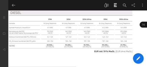

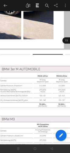

@Annfa2506 schrieb am 22. Januar 2023 um 13:27:37 Uhr:
Moin,
Mal ne doofe frage.
Wo sehe ich in meiner Bestellung ob ich einen mh habe oder nicht.
Habe einen 330i bestellt kann aber in der Bestellung nichts davon sehen.
Dann ist es auch kein MH! Bei den Benziner ist bis dato nur der 40i ein MH. Bei den Dieseln sind alle MH.
Nachtrag: schau Mal in den Anhang bei den Leistungsangaben (BMW Preisliste)
340i/d
Diesel
