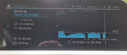

Warum ist das Segeln überflüssig? Ohne segeln kommt man mit einem 340 PS Diesel nicht unter 5 Liter auf deutschen Autobahnen. Start/Stopp in der Kaltstartphase umgehe ich auch über Sport individual
So 10% segelt er....

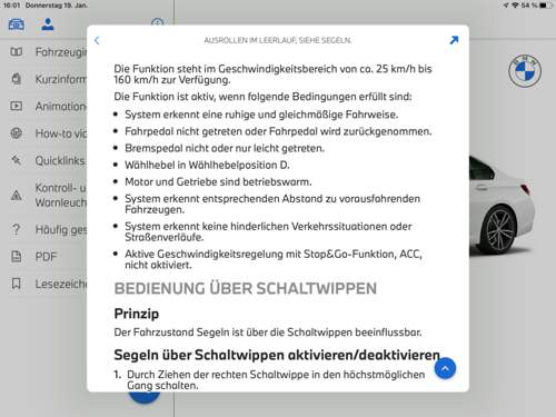

Meine Erfahrung ist, dass das Segeln automatisch unterbrochen wird, wenn das Auto ein anderes Auto vorne findet, das ein Bedarf zum bremsen bedeutet oder wenn man selbst bremst.
Das bestätigt die BA auch…
Jukka
Segeln
