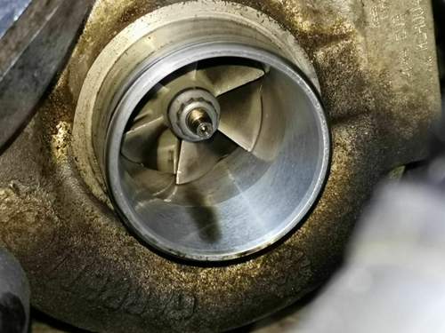

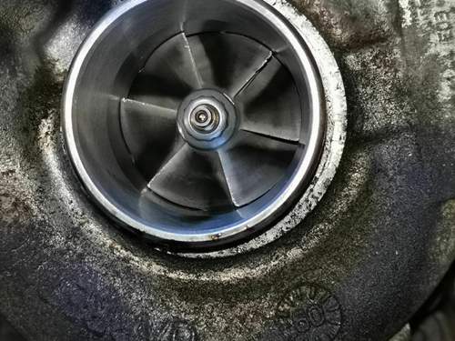

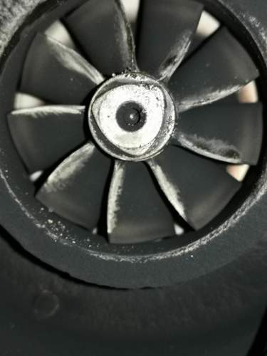

Nun habe ich mir den turbolader genauer angesehen. Siehe Bilder....
Allerdings hatte die Welle gefühlt kein Spiel, also radial und axial nahezu 0.
Pumpe
Pumpe
Turbine
Dann ist der nächste Schritt klar.
Kompressionsprüfung/Endoskopie der Zylinder/Ventile
Man sieht an den Schaufeln das irgendwas angesaugt wurde. Da der Turbo augenscheinlich in Ordnung ist, wird das Teil den Weg in den Motor gefunden haben.
Mach mir keine Angst. Ich wollte erstmal nur den turbo wechseln. Weil auch wenn die Welle kein Spiel hat, kann es sein, dass sich Verformung der Teile in einem langsamen anlaufen oder unkontrollierbarem druckaufbau äußert.

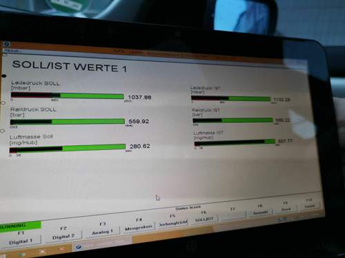

Soo Leute ich habe heute nochmal eine Messungsfahrt gemacht.
Der Ladedruck und die Luftmasse spinnen total. Kann euch gerne ein Video hochladen, wenn ihr wollt. Aber hier schonmal ein Bild.
Danach habe ich den LMM mal versuchsweise erneut abgesteckt. Siehe da die Leitung ist zwar insgesamt immer noch schlecht, also ca 10 sec bis 100, aber das Drehmoment ist schon ab ca 1700 RPM da. Also ein relativ gleichmäßiger Verlauf, staff wie bisher ein kick bei ca 3000 RPM.
Vorher hatte ich einen 25 Euro LMM getestet, der nichts gebracht hatte.
2 Fragen : - gibt es Hoffnung, dass das Drehmoment mit neuem LMM so sehr im Vergleich zur Fahrt ohne LMM steigt, dass ich über 2 sec schneller werde auf 100?
- sind die 25 Euro LMM so schlecht, dass sie nichtmal gegenüber einem defekten LMM mehr Leistung bringen?
Viele Grüße
Ladedruck
Kann ich mir schon vorstellen, dass ein Schätzeisen nicht die entsprechenden, erwarteten Werte liefert.
Warum unterscheiden sich die originalen LMM im ETK zwischen Euro 3 und Euro 4 ?
13627787076 EU3
13627788744 EU4
Somit glaube ich nicht, dass man da "irgend" einen einbauen kann.
Hast Du im Freundes / Bekanntenkreis niemanden, welcher ein vergleichbares Auto hat ?
Evtl. hat dein Nachrüst- DPF auch was damit zu tun ?... Da scheint ja der Hund begraben - wie oben schon erwähnt, ändert sich bei Hochrüstung auf EU4 die Teilenummer vom LMM.
Das würde auch erklären, dass ein Abstecken des LMM keine großartige Wirkung hat - weil dadurch ein "Ersatzwert" im Notbetrieb von der DDE herangezogen wird - welcher natürlich nicht zum Nachrüst-DPF passt.
Du kannst den alten LMM auf Funktion testen - häng ein OHM-Meter dran und blase dann mit einem Haarfön durch. Der Widerstandswert muss sich deutlich ändern.
( Ist nur fraglich, ob der LMM damals bei Hochrüstung auf DPF angepasst wurde... nicht, dass die Leistung in den Keller ging und man versucht hat, dies mit einem Boxtuning auszugleichen ? 😁 ... das wird so nix weil die DDE den Raildruck nur dann entsprechend anhebt, wenn auch die anderen Parameter im Sollfenster sind )
http://de.bmwfans.info/.../#7788744_1
Wenn Du mit Elektrik / Elektronik etwas fix bist, kannst ja mal den ohmschen Widerstand das 25 Eur- Teils durchmessen und mit dem OHM- Wert des alten LMM vergleichen.
K.a. was der im Kaltzustand an Ohm hat...kannst aber ein Poti in Serie zur Sensorleitung reinlöten - somit kannst Du den ohmschen Widerstand schonmal "künstlich erhöhen" und sehen, was passiert.
Bringt das nur eine Verschlechterung, häng das Poti parallel und beginne mit dem höchsten Ohmwert...und dreh dann langsam den Widerstandswert nach unten.
( Um so ein Poti zu dimensionieren, brauchst Du natürlich den Originalwert vom LMM und, den Heizstrom, welcher dort fließt in mA oder auch Ampere )
Ich setze voraus, dass Du den Aufbau und die Funktionsweise eines Heissfilm-LMM kennst ?
