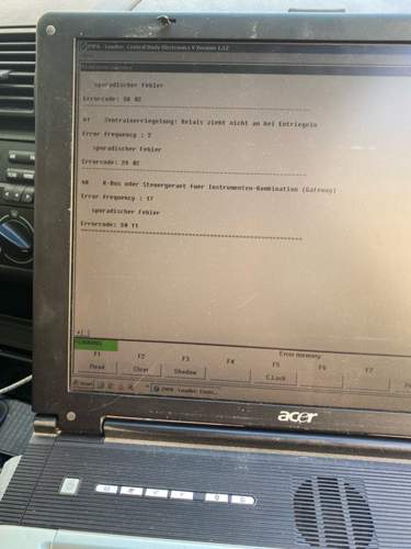

hier noch die ergebnisse aus inpa:

Alle anderen Steuergeräte lassen sich auslesen.
fehlerhafte Temperaturanzeige hatte ich mit defekter EWS nicht; glaube, das wär mir aufgefallen.
Für mich klingt da ein Fehler in der BUS-Kommunikation plausibel.
Hoffe ihr bekommt noch nen passenden Tipp.
