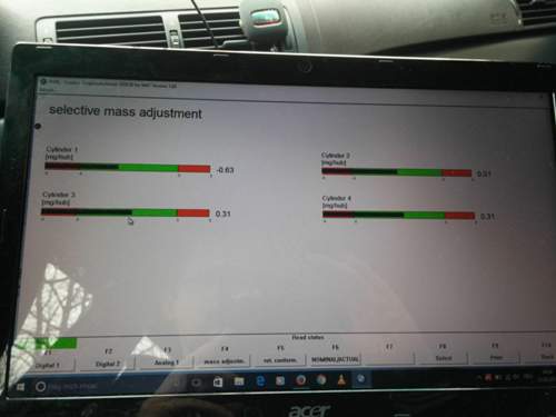

Was mir damals glaub ich aufgefallen ist das immer 2 zylinder im - oder + Bereich waren. Sprich Zyl. 1 u.3 im Plus Bereich 2 u. 4 im Minusbereich bei nahezu identischen Werten.
Nur bin ich nicht hinter die Logik gekommen warum. Gibts da einen Hintergrund ? Bin ne ganze Weile mit 2T gefahren. Jetzt fahr ich meistens Ultimate oder Diesel Plus. Weil ich zu faul geworden bin 😁
Naja, schaue dir dann einfach mal die Drehungleichförmigkeit an. Bei INPA statt F5 einfach mal F6 drücken 😉 . Wenn man auf die Drehungleichförmigkeit geht, fängt der Motor meistens etwas zu ruckeln an. Der Grund ist einfach, die komplette Mengenkorrektur wird abgeschaltet und die Werte die man dann sieht, sind die theoretischen Drehzahlen der einzelnen Zylinder, ohne eine Mengenkorrektur der Injektoren. Wenn du da durchwegs gleiche Werte haben solltest, dann läuft dein Motor auch ohne Mengenkorrektur sauber und ruckelt nicht. Wenn aber ein Wert abweicht, ich sage mal ca. +- 20-30 U/min hat, dann fängt das Geruckel schon an. Die Mengenkorrektur macht am Ende nichts anderes, als das es durch unterschiedliche Einspritzzeiten und Mengen von Kraftstoff, die Drehzahl der Zylinder perfekt angleicht. Dann läuft der Motor seidenweich und ruckelt nicht. Ob du nun +1 auf Zyl 1 & 3 hast und -1 auf Zyl 2 & 4 hast spielt gar keine Rolle. Das ist dann alles im grünen Bereich.
Wenn die Verkokung bzw. Verschmutzung eines Injektors aber so stark wird, das die Mengenkorrektur das nicht mehr ausgleichen kann, dann gehen die Werte jenseits von 4 bis 5 hoch und dann beginnt der Motor im Leerlauf zu ruckeln. Die Mengenkorrektur ist nicht mehr in der Lage die Laufruhe des Motors herzustellen und deshalb gibt es auch diesen Laufruhe Fehler im Fehlerspeicher. Viele denken, das es einen Laufruhesteller oder Sensor gibt, aber das gibt es natürlich nicht beim Diesel. Das ist einfach der Hinweis, das die Mengenkorrektur nicht mehr die Laufruhe herstellen kann. Und am Ende des Liedes tauscht man dann immer am besten 4 Injektoren aus. Führt zum schnellsten und langanhaltenstem Erfolg.

Meine Werte schauen aktuell so aus....
Gute Werte!
Sind noch im Rahmen...
Hab jetzt 200tkm drauf, sind noch die originalen injektoren.

Hab grad auch mal nachgesehen. Km Stand 297.000
Alles im grünen Bereich bei dir!
Sehr schön 🙂
