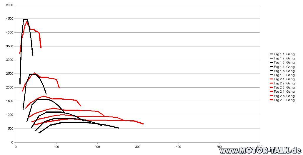

Edit: Hier mal ein Vergleich eines 320d und eines 330i. Beide haben dasselbe maximale Drehmoment:
http://www.motor-talk.de/.../Attachment.html?attachmentId=649445

Das kann ich dir erklären. Das Integral der Kurve Leistung/Drehzahl ist beim Diesel größer. Er kommt unten rum einfach besser aus den Puschen und kann gerade bei Sprints von 0-100 Vorteile geltend machen, da der Sauger erst auf Touren kommen muss.
