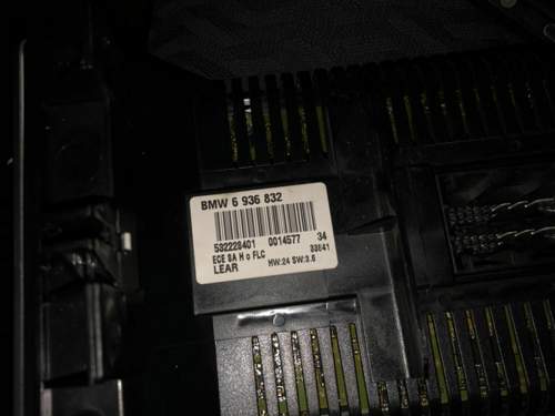

Hm, naja - bin kein BMW-Profi und habe deshalb im Teilekatalog mit den Fahrzeugdaten gesucht - dann habe ich mir alle (neue und alte) vorgeschlagenen Teilenummern notiert und damit ein "passendes" gebrauchtes LSZ besorgt.

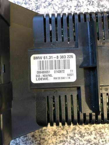

Anbei die beiden Fotos (alt/original - neues Gebrauchtes).
Mit den Abkürzungen auf dem "neuen" LSZ kann ich eigentlich auch nix anfangen!?
ECE SA H o FLC !?
Beim alten LSZ ist es klar "ECE NSW/NSL".
Soll ich mir jetzt Jemanden zum Codieren suchen, oder ist es besser, wenn ich es retourniere und exakt das gleiche Modul (wie es ab Werk verbaut ist) besorge!?
LG
Alt/original
Ersatzteil

Na ja, habe ja ein gebrauchtes besorgt und folgendes Problem:
Alt: Abblendlicht rechts vorne geht nicht
Neues/gebrauchtes: Abblendlicht geht noch immer nicht und zusätzlich geht hinten auch nix!
Das ist mein Problem!
Dachte, einfach das neue gebrauchte rein und ein paar Tage mit dem Manipulatiospunkt im Tacho leben und dann msl anpassen lassen.
Wo liegt denn nun der Fehler?!
