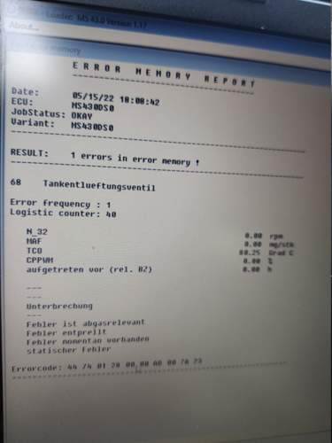

320ci Sensoren defekt?
Sind da evtl. Die Temperatur Sensoren defekt oder eher fehler des Auslese Softwares?
Wassertemperatur 165 Grad
Öltemperatur 139 Grad
Muss noch hinzufügen dass der Wagen fehlzündungen hat. Fehlerspeicher Eintrag hat er nur 2 , vorkat Lambdasonde bank 1und 2. Beide sind neu trotzdem gleicher Fehler.
Falschluft schließe ich aus da ich alle Schläuche samt ansaugbrückendichtung und deren stopfen neu gemacht habe.
Danke schon mal voraus

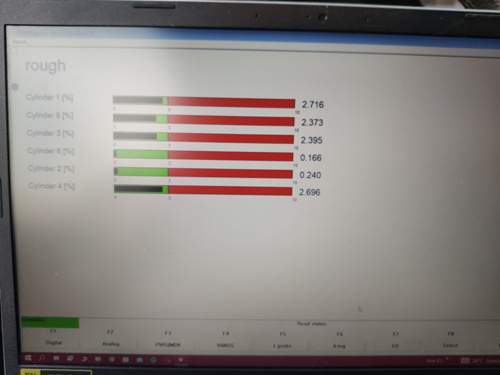

Die Werte der Lambdasonden springen hin und her
Es sind Sprungsonden.... das müssen sie tun,um korrekt zu funktionieren.
So böse laufunruhig wie der Motor ist würde ich aber mal Zündkerzen,Zündspulen,Einspritzdüsen und deren Verkabelung prüfen (NICHT neu kaufen und blind austauschen,PRÜFEN!).....so eine Abweichung bei der Laufruhe an vier Zylindern hab ich noch nie gesehen.....

Allerdings muss ich sagen, dass das Motor nicht so extrem unruhig läuft, vibriert minimal im Leerlauf.
Ab und an kommt der Fehler mit dem verbrennungsaussetzer zylinder 5
@Mcbozz
Ein M54 Reihensechszylinder hat KEINE Laufunruhe,wenn ALLES in Ordnung ist.
Null,Nada,Niente!
Nicht sicht- und meßbar mit dieser Liveanzeige in Inpa.
Dein M54 ist aber NICHT in Ordnung!Und wenn du das ignorierst,wird dir das der Motor mit einem endgültigen,irreparablen Schaden quittieren.Dazu zählen auch Zündaussetzer!
Und das Problem finden durch blindes Teile tauschen wird teuer werden.....teurer als nach der Ursache zu suchen und ne ordentliche Diagnose zu stellen,woran es liegt.
Es gibt genug Meßmethoden und Tests um herauszufinden was das Problem ist,mit geringem Geldeinsatz oder ohne einen Cent auszugeben.

Huraaa, Problem behoben!!!
Nockenwellensensor einlass war defekt.
Was mich wundert, warum der nicht in Fehlerspeicher stand.... Diese klackern ist auch weg waren vermutlich einspritzdüsen. Wobei ich es nur von e36 kenne, das die lauter tickern wenn die Nockenwellensensoren defekt sind.
