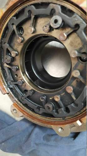

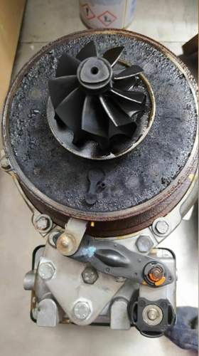

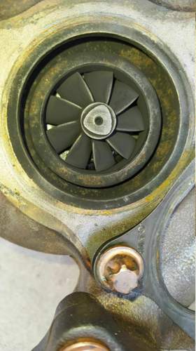

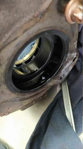

So, hab gerade mal den Motor 2 min laufen lassen, so dass der Turbo warm wird - nicht heiß. Folglich dürfte ja das Öl - wenn denn was kommt - nicht verdampfen. Und dann den Turbo ausgebaut um in das Abgasgehäuse zu gucken. Und tatsächlich eine kleine Ölpfütze und Verkokungen. Habs versucht zu fotografieren aber das wird nicht so richtig was.
Danach habe ich den Turbo so hingelegt das die Ölbohrungen nach oben zeigen. Einen Schluck frisches Öl rein, eine Bohrung zugehalten und durch die andere mit Gummitülle Druckluft hinterher. Auf der Verdichterseite hat man es sogar zischen und blubbern gehört. Auf der Abgasseite wurde die Pfütze größer.
Ich denke und hoffe mal das die Fehlzündungen vom Ölnebel den er sich ansaugt gekommen sind.
Da der Rest vom Turbo ja eigentlich nagelneu ist werde ich mir ne Rumpfgruppe bestellen.
Und dann hoffen das der Spuk vorüber ist.

So, Rumpfgruppe gewechselt. Das Lagerspiel der neuen ist annähernd gleich der alten.
Der Turbo war von innen voller Öl. Siehe Bilder.
Also es kommt definitiv von da.
Das Problem ist nur: Er raucht immer noch.... Ich dreh noch durch. Ich schweiß einen Griff dran!

Hast du dir die Bilder angesehen? Das ist doch mehr als eindeutig! So sieht kein Turbo von innen aus.
Die beiden Abgaskrümmer waren trocken. Die müssten bei pissenden Injektoren ja auch wenigstens einen schmierigen Belag von innen haben. Die sind aber trocken.
