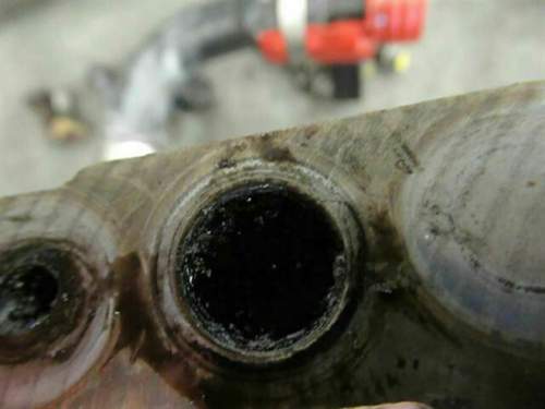

Bei mir war die Öl Bohrung vom Turbo zu. Ich leg ein Bild bei. Vielleicht hilfts was bei der Suche.

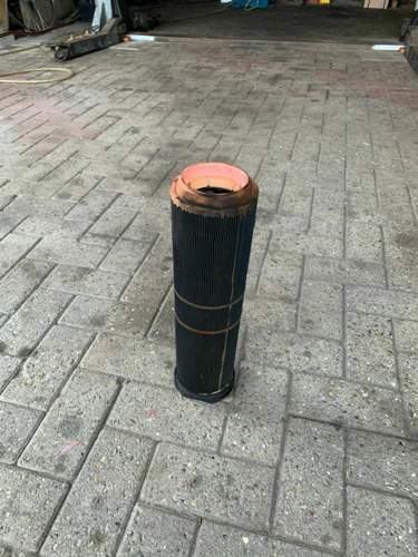

Mein 211 er mit OM648 Motor qualmte unter dem Luftfilter. Habe dann nachgeschaut, Luftfilter war grad mal 10.000 km drin. Vom Turbo zum Kat ist der Brennring weg , einfach nicht mehr da. Aus der Verbindung räuchert er nun. Ich vermute mal das der Kat dicht sitzt. Hab Teile bestellt . So hab ich einen Luftfilter noch nie gesehen .....

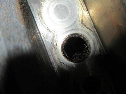

Rumpfgruppe ist ja neu. Den Stutzen wo der Turbo draufsitzt habe ich vor dem Zusammenbau sauber gemacht und durchgespült. Erst Bremsenreiniger, dann Druckluft.

Die neue Rumpfgruppe? Die "alte" war ja quasi auch neu. Das Radialspiel scheint normal zu sein. Jedenfalls nur mir Restöl. Das Öl läuft nach Abstellen des Motors aus dem Lader. Weil die Rücklaufbohrung auch unten dran ist. Macht man im guten Motorenbau auch nicht so... Damit fühlt sich das Lagerspiel natürlich größer an. Das beide Rumpfgruppen defekt sind ist eher unwahrscheinlich. Ich werde heute Abend mal den Öldruck messen. Direkt am Turbo. Muss mir nur noch einen Adapter basteln...

Hab vorhin den Öldruck direkt am Turbo gemessen. Das passt. Kalt 5,5bar und warm 2 Bar. Die nachgerüstete Anzeige zeigt also nicht richtig an. Das Druckregelventil klemmt also nicht. Der Rücklauf vom Turbo ist frei. Hab von oben bei ausgebauter Verschlussschraube mit Druckluft durchpepustet. Der Druck kommt so wieder aus der Kurbelgehäuseentlüftung raus.

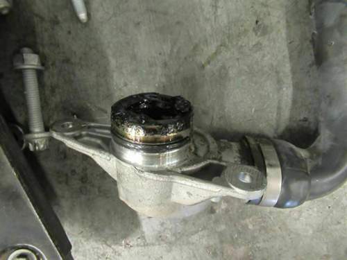

Nach nur ein paar Minuten Motorlauf ist auf der Verdichterseite schon wieder eine kleine Öllpfütze zu sehen. Das Gehäuse hatte ich vor der Montage des Turbos trocken gelegt.
