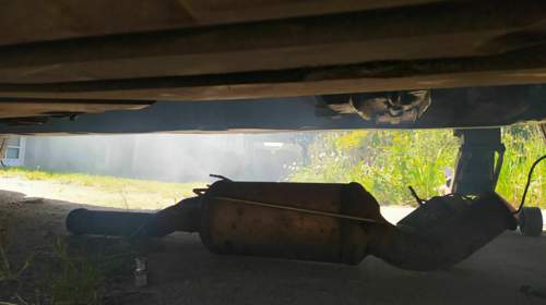

Der Motor springt an, läuft rund und fängt nach ca. 2 min an weiß zu rauchen. Erst ganz wenig, dann immer mehr bis es schließlich so dick aus den Rohren quilt wie aus einer Nebelmaschine. Der Geruch ist erbärmlich. Das Auto stinkt 2 Tage später immer noch. Es sind keine Fehler im Fehlerspeicher abglegt. Raildrücke, Luftmengen stimmen so weit.
Dann habe ich vom gebrauchten Motor die Injektoren probeweise verbaut - keine Änderung.
Heute habe ich noch mal den DPF ausgebaut, da es ja hätte sein können das da noch Öl von dem defekten Turbo drinsteht und wenn der Auspuff warm wird verdampft. Ist aber keines drin. Der weiße Rauch kommt genauso aus dem Kat. Nach 2 Minuten im Leerlauf ganz wenig dann immer mehr. So wie mit DPF. Im Abgasrohr nach dem DPF ist eine schmierige dünne Schicht. Kein Öl - füht sich an wie Geschirrspülmittel und ist geruchlos. Wahrscheinlich Kondenswasser mit Asche.

Im Anhang ein Bild mit Rauchentwicklung nach ca. 4 Minuten.
Ich habe den Ladedruckschlauch und das Druckrohr vom Turbo abgenommen. Schon im Leerlauf kommt Ladeluft mit ordentlich Ölnebel. In den Ladeluftschläuchen und auf der Druckseite des Turboladers stehen Ölpfützen. Das Radialspiel des Turbos ist meiner Meinung nach zu groß...

Dieser Turbo soll 20 km drauf haben? Da hat man Dir eine schöne Geschichte erzählt. Natürlich muss da Spiel sein, aber so wie das aussieht, berührt der fast schon das Gehäuse. Was mich wundert ist, dass das Ding völlig trocken und sauber ist, denn da ist immer etwas Kondenswasserölsiff. Hast Du den blitzsauber gereinigt?
Der Turbo sieht mir nicht nach „Neu „ aus. Und wenn in dem Ladelufttrakt Öl ist qualmt der auf 30 km noch .
Ich hab vorher gespült und mit Bremsenreiniger alles gereinigt .
Trotzdem brauchte ich noch ca 30 km bis es aufhörte zu qualmen. Mit dem Turbolader würde ich auch nicht fahren , sieht nicht gut aus. Der zieht dir irgendwann das Öl aus dem Motor und dann ist er fest .... muss ja nicht unbedingt ....

Naja Weißrauch, da gibt's nicht viele Möglichkeiten; Diesel oder Kühlwasser. Motoröl wäre bläulich und bei den Endrohren vom Auspuff müsste ein Ölfilm sein wenn man mit dem Finger hinein greift.
