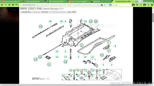

Unten im Fußraum die drei Schrauben links und Rechts los schrauben. Damit löst Du dann auch den Drehstab der unten als Führung und Lagerung des Handschuhfachs dient.
Das Fach wird dann instabil, dann etwas hin und her wackeln und oben schnappt es dann aus dem Schloss dann noch oben die 3 oder vier Schrauben oben unter der Klappe lösen dann kannst Du das Handschuhfach raus nehmen.
Entweder ist der Microschalter im Schloss hinüber oder der Schließylinder ist kaputt. Meist ist es der Microschalter, ist ne Krankheit. Der öffnet nicht immer mit beim öffnen das Handschuhfach bleibt dann verschlossen, das liegt an den Führungen in dem Schloss die verschleißen schnell, dabei schmort dann auch öfters ein kabel durch und muss neu gelötet werden.
Kannst ja erst mal mit Caramba versuchen🙂 Wenn gar nix mehr geht, muss dann ein Teil vom Verschluss getauscht werden ist das Verschluss Handschuhkasten Oberteil Teile Nummer 51 16 7 020 044 Teil 4 auf dem Bild. Für den Schließzylinder gibt es einen Rep Satz.

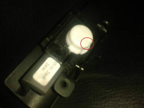

Ich glaube ich habe die Ursache gefunden.
Hinterdem schließzylinder ist eine weise Kappe bei dem ist vermutlich etwas abgebrochen.
Ich versuche es mal instand zusetzen.
