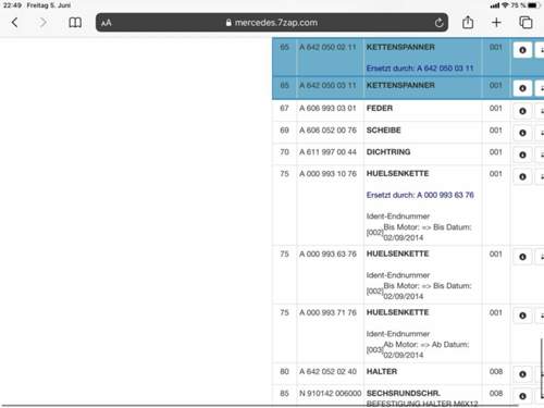

Klasse dann bin ich um einiges erleichtert und bedanke mich für deine Antwort. Den Spanner lieber Original ersetzen, oder kann man da auch unbedenklich z.B. den von Febi verbauen lassen ?
Ich habe in beiden Fällen OEM genommen. Zubehör muss jeder selber wissen
@chruetters schrieb am 5. Juni 2020 um 08:56:19 Uhr:
Kannst du mir bitte die Teile Nummer nennen.

@W11Avantgarde schrieb am 5. Juni 2020 um 09:56:08 Uhr:
Gerne. Siehe Bild
