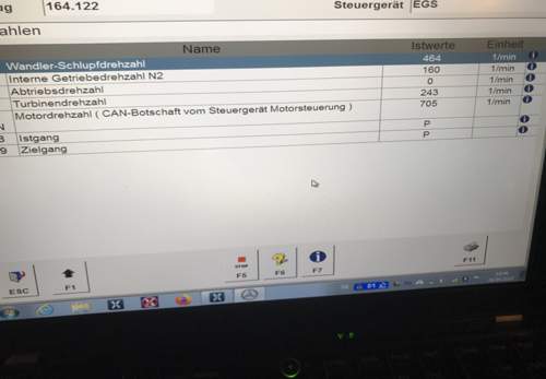

Moin,
hier noch mal ein Bild aus der StarDiagnose mit Livedaten.
Gruß Thorsten
09ac12c9-62a6-4834-90af-c09b185dc6fe
Naja, wenn "P" eingelegt ist, dann ist es normal, dass die Abtriebsdrehzahl bei 0 steht...
Moin,
ja schon klar aber da ändert sich leider nichts dran egal was da für eine Fahrstufe eingelegt ist.
Gruß Thorsten
