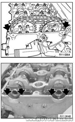

Hui da waren zwei schneller, aber ich bin mal so nett... 😉 --> Anhang
Edit: AZD der Schrauben waren 10 Nm, ein Doc dazu hab ich aber grad nich zur Hand
Erst mal danke für die schnellen Antworten. Das beruhigt mich schon mal, dass das nichts großes ist.

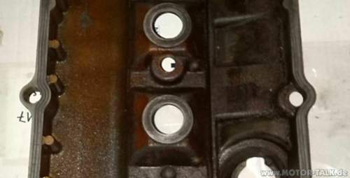

Nur eine Laienfrage: Was sind denn Stoßstellen und Halbmonde? 😕
Guckst Du Bild hier 😉

Die Dichtmasse an den Halbmonden ist wirklich wichtig. Hab ich damals irgendwie auch nicht gerallt, was damit gemeint ist und hab die Dichtmasse überall hingeschmiert, bloß nicht an den relevanten Stellen. 🙄
Resultat: VDD hat nach 2 Jahren wieder angefangen zu siffen. Natürlich an den Halbmonden.
Dass der Deckel bloß umständlich wieder drauf geht hab ich jetzt aber nicht so empfunden.

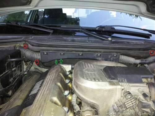

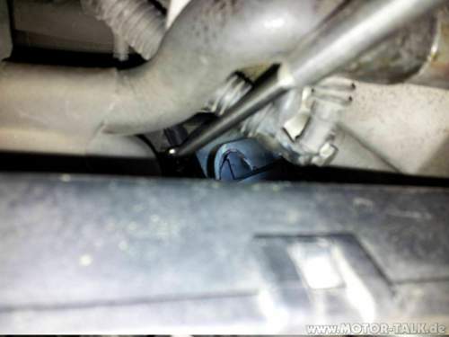

War gerade mal unten und habe zwei Pics gamacht,wollte eh mal schauen obs noch dicht ist ...
Pic1:
in der Spiegelung (Teleskopspiegel) kann man gut einen der beiden Halbmonde erkennen,der andere Halbmond wird von den Zündkabeln verdeckt.
Pic2:
der Platz (grüne Pfeile) zwischen Deckel und Kabelbaum/Innenraumfilterkasten reicht nicht um den Deckel samt Dichtung (diese steckt in der Nut im Deckel) über die Nockenwellen zu heben,darum muss der Kasten gelöst werden (rote Kreise) und samt Kabelbaum etwas nach oben gedrückt werden.
Gruß Matze
