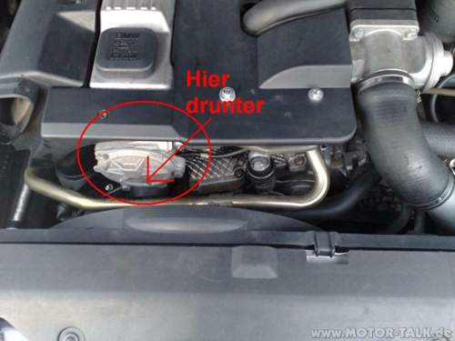

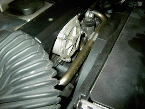

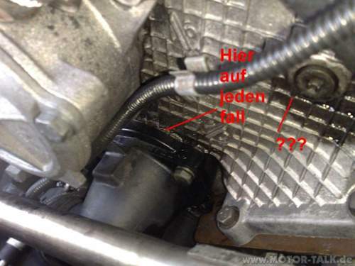

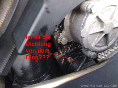

325tds verliert Öl - Welche Dichtung könnte es sein?
BMW 3er E36
Im Anhang sind die Bilder, schaut her und staunt 🙁

Ist das nicht das Thermostatgehäuse?
Sicher, dass das Öl ist was er verliert?
Neulich Öl gewechselt?Vll. is was daneben gelaufen?Oder es is die Ventildeckeldichtung?
Bau mal den Plastikramsch ab und check das mal genauer.
Vll. is auch die Dichtung der Vakuumpumpe undicht.
Klick
Nr.2,würde von der Position her auch noch passen.

Also ich bin mir so ziemlich sicher das es ÖL ist, sonst wär es ja nicht pechschwarz oder lieg ich da falsch?
Nein, am Ölwechsel kann es nicht liegen, habe die Stelle gereinigt und 2 Tage später sah es genauso aus. Die Ventildeckeldichtung will ich im vorhinein erstmal ausschließen. Vom Verschlussdeckel kann es auch nicht kommen. Vor 2 Tagen ausgetauscht weil die Dichtung nicht mehr ganz war. Die Dichtung der Vakuumpumpe könnte es sein, wobei ich am Wochenende mir die Zeit dazu nehme und die Abdeckung abschraube, schmeiße den Motor dann an und warte und warte XD bis ich dann wirklich die ersten Tropfen sehe!
Würde mich dennoch freuen wenn weitere Beiträge dazu erscheinen
habe heute die dichtung der Vakuumpumpe bestellt, Freitag kann ich dann weitermachen... könnt Ihr mir eventuell Tipps für den Einbau geben? welche Schrauben zu lösen sind und ob irgendeine Flüssigkeit/Öl austropft wenn ich die Pumpe herausnehme?
Kann ich leider garnix zu sagen,hatte ja auch nur vermutet anhand der Bilder,das es diese Dichtung sein könnte.
Sollte aber nicht allzu ölig werden,wenn du das nicht gerade direkt nachm abstellen tauschen willst.
Greetz
Cap
Einbau der Dichtung ist ganz einfach, zwei Schrauben halten die Vakuumpumpe. Schrauben raus, neue Dichtung rein und gut ist.
Nur leider hat es mein Problem nicht gelöst. Durch das Ersetzen der Dichtung habe ich gesehen, dass der Vorbesitzer auch schon mal an der selben stelle gewesen ist und mit der Dichtung Probleme hatte. Er hatte es damals zusätzlich noch mit Dichtungsmittel verklebt... reiner Pfusch, wobei ich sagen muss das ich das nun auch vorhabe um mir sicher zu gehen das das öl wirklich nicht aus der stelle austritt.
was hat es eigentlich mit der schraube unterhalb der vakuumpumpe auf sich?

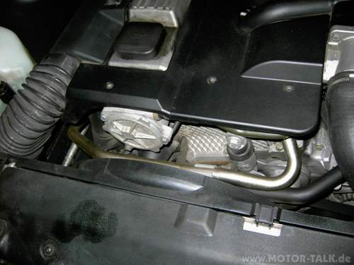

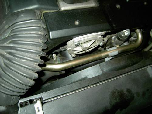

@ TE:
Ich gehöre auch zu den ganz wenigen 325tds-Fahrern. Ein hilfsbereiter Mitforent bat mich deshalb, meinen Motorraum zu fotografieren und einzustellen, was ich hiermit mache.
Zur Sache kann ich leider sonst nix beitragen (bei meiner Kiste war nie etwas undicht).
Vielleicht hilft es Dir dennoch.
Falls nicht, versuche es doch mal im 5er - Forum (E34 und E39), da ist dieser Motor wesentlich häufiger anzutreffen als hier (die 5er - Fahrer waren in puncto Motorenwahl den 3er - Fahrern halt einen Schritt voraus. 😉 )
Oder frag' mal den Freundlichen.

das der ein bisschen schwitzt is ganz normal!!
Mein ehemaliger TDS sah an der Vorderseite ähnlich...."siffig" aus...wenn nicht noch mehr.....allerdings ohne einen übergroßen Ölverbrauch übers Intervall zu haben!!
bei mir lag der Ölverbrauch auf ca. 18tkm bei ca. 1,5l...u das obwohl ich den Kopf neu gedichtet u den turbolader überholt hatte.....aber durch die hohe Laufleistung u den Chip hat er doch hier u da rausgedrückt/verbrannt!!
