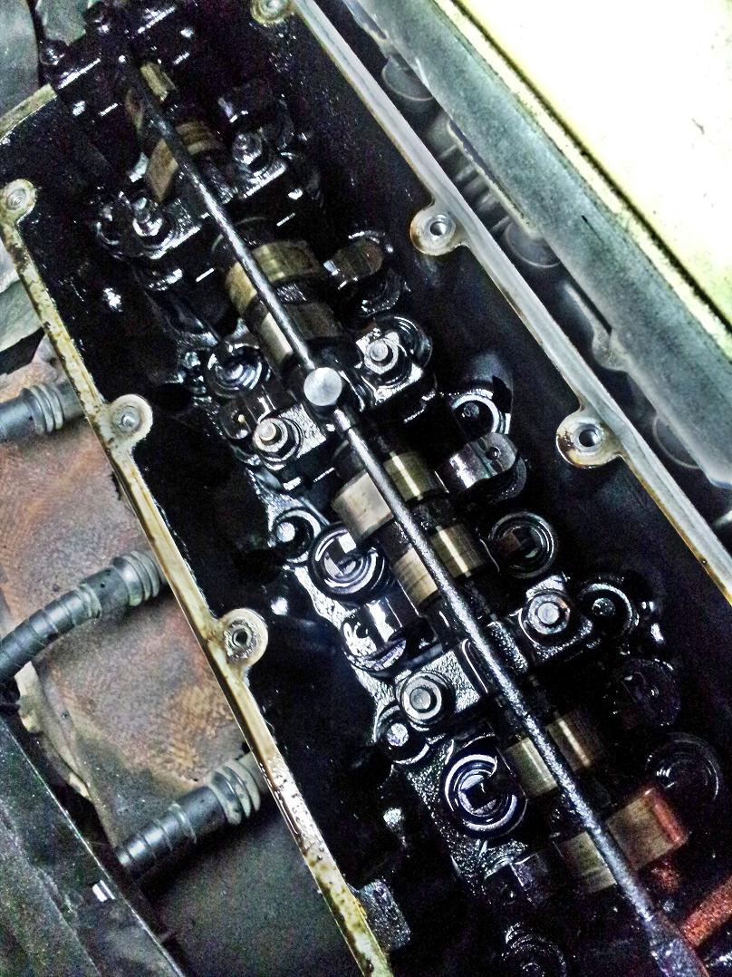

318i ruckelt bei ca. 4000 U/min nur unter Last! Bei getretener Kupplung gehts?!
BMW 3er E36
318i ruckelt bei ca. 4000 U/min nur unter Last ! Bei gedrehtener Kupplung gehts ?!
Woran kann das liegen ?
Zündkerzen hab ich schon getauscht.

Nocke eingelaufen.....aber da du garantiert KEINE Bilder der Nocke gemacht hast,brauch ich da garned nach Bildern zu fragen....

oder kipphebel weggefräst. mach mal bilder wenn der Ventildeckel ab ist und stell die hier rein.

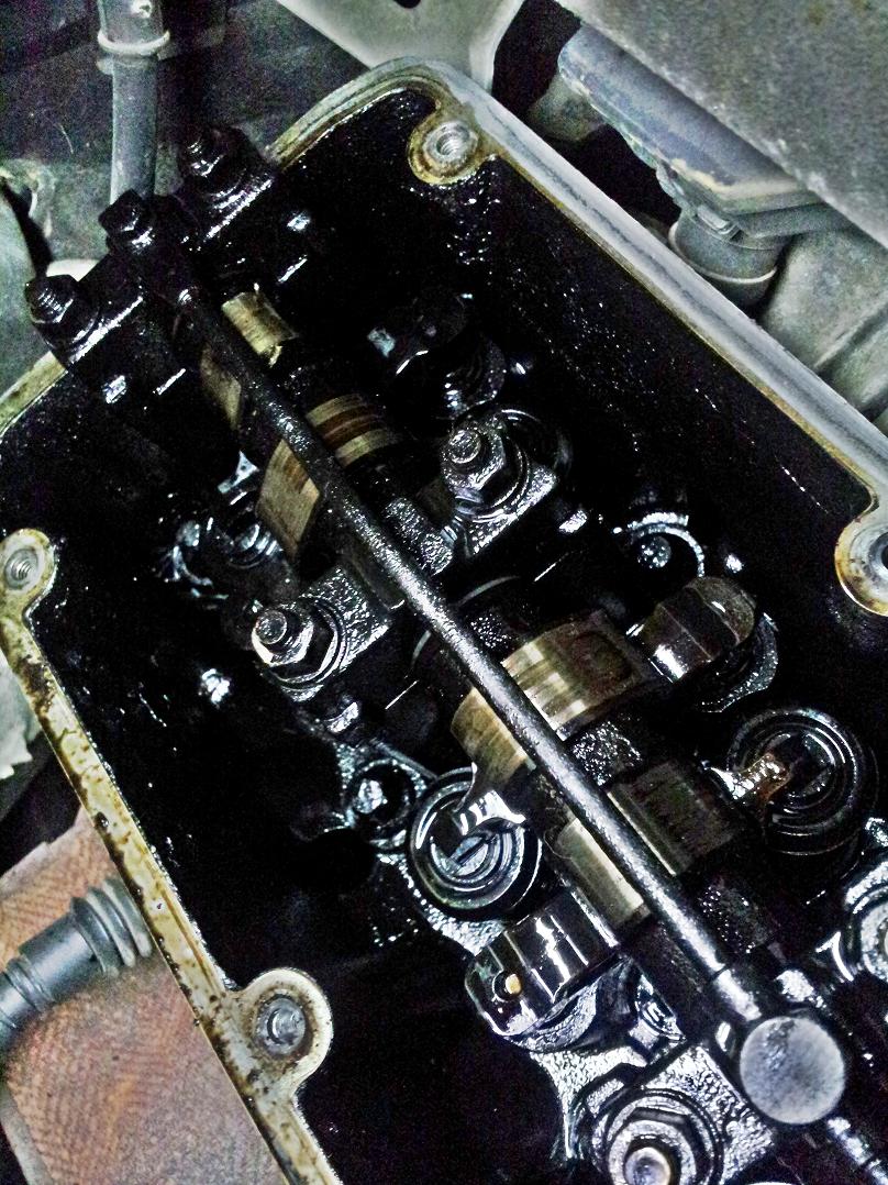

hab Bilder gemacht vllt könnt ihr was erkennen hier:
http://s14.directupload.net/images/121015/mtlw8lrf.jpg
http://s1.directupload.net/images/121015/38q4rqk3.jpg
http://s14.directupload.net/images/121015/p5ff9xaz.jpg
Danke
Jepp,Nockenwelle.Kipphebel und Ölrohr gleich mittauschen,wird allerdings n bissel was kosten.
Und laß die Finger von Nockenwellen über Ebay fürn paar Euro fuffzig,die halten ned lang.
Greetz
Cap
Die Nocke des Einlassventil auf dem 1. Zylinder ist doch komplett weg. Das ist dort auf dem Bild wo es so rötlich-spänig aussieht. Oder hat deine Kamera da so nen schiefen Aufnahmewinkel. Mach mal ein gutes Nahfoto wenn die Nocke oben steht.

also ziemlich sicher Nockenwelle ?

alternativ geh zum Schrottplatz und hol dir dort ne vernünftig aussehnde NW + Kipphebel vom 1. Zylinder Einlassventil. Der Kipphebel dort ist nach deinem foto zu urteilen mit Sicherheit total abgefräst.
Kann auch von einem E34 M40B18 sein. Die findet man auf dem Schrottplatz auch recht häufig.
Der Motor war auch im E30 verbaut.
Wenns nur ne Winterkiste is,würd ich da jetzt auch nur auf Gebrauchtteile zurückgreifen.
