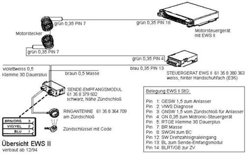

Hy hätte eine frage hab ein kleines Projekt am laufen und habe dabei einen 318i motor in eine selbst gebautes Fahrzeug eingebaut
Ist im steuergerät die weckfahrsperre noch aktiv oder ist die aus wenn der komplette auto kabelbaum fehlt und nur der motorkabelbaum eingebaut ist mit zündungsplus auf pin 21 oder so?
25 Antworten

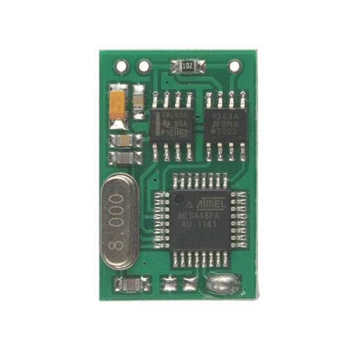

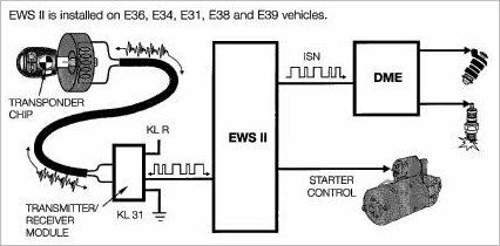

Um das zuverstehen hänge ich erst einmal ein Bild an. Die EWS 2 unterbricht den Anlasser. Der Zündschalter geht auf das EWS Stg und von dort wird es freigegeben und der Anlasser bekommt strom. Das läuft alles nur über das EWS 2 Stg im Handschuhfach. Wie man auf dem Bild und der Pin belegung ersehen kann reicht es aus PIN 1 und PIN2 am EWS STG zubrücken. Somit wird der Anlasser direkt über den Zündschalter bestromt. Das die Hardware seite. Zur Software seite das EWS Sendet ein(Sowas wie einen Key) ISN Signal zum STG welches die Einspritzung frei gibt. . Und ich erzähle nichts verbotenens sondern das Bild ist frei über google zufinden. Dazu einen EWS-Emulator für 10€ von ebay und schon läuft der Hobel. Der liest die ISN aus dem Steuergerät und emuliert es dann für das Steuergerät.

@A627tOlli schrieb am 7. November 2017 um 20:30:05 Uhr:
PIN1 und PIN3 ist richtig!
Die ISN wird vom EWS Steuergerät zum Motorsteuergerät als Pulssignal gesendet. Der EWS Emulator macht das gleiche. Nur ohne EWS halt. Es handelt sich um die echte ISN die im Motor Steuergerät hinterlegt ist.
Zuerst entfernt man das EWS2 STG. Dann schliesst man den EMU an die OBD K-Leitung (Oder Diagnose Buchse im Motorraum) und 12V+/Masse. Dann braucht man noch einen Diagnose Adapter z.B. USB. Man kann mit der Software (sollte dabei sein) die ISN aus dem Steuergerät auslesen (oder andere wie IN**) und den EMU mit der ISN beschreiben. Danach den Jumper am EMU umstecken oder trennen. Zum Schluss die EMU Leitung von der OBD K-Leitung auf die Leitung zum Steuergerät PIN18 oder Motorstecker PIN7. Wenn EWS2 verbaut war geht auf EWS2 STG Pin4. Nun schickt der EWS-Emulator oder EWS-IMMO die ISN zum Motorsteuergerät ,genauso wie es die original EWS gemacht hätte. Selbiges gilt auch für EWS3.2
