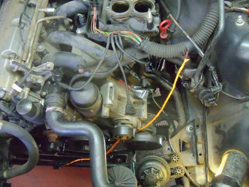

inkrementenrad ausgebrochen, das den kurbelwellensensor triggert ...
Mit freundlichen Grüßen
So sieht das aus, wenn das Geberrad bricht und die Ansteuerung ausfällt - kein Zündfunke mehr auf Zylinder 2 und 3 ...

Sodele, nach viiieeel Sucherei und Leserei im www (einer hat's dann doch mal gemacht, einen älteren E36-M43 in einen E46 gebaut . . . und als er dann eeendlich lief . . . hat der Sohn den am nächsten Tag schon geschrottet . . . gaaanz blööd . . . )
ist das eigentliche Problem jetzt gelöst
---> es geht tatsächlich mit dem alten Zackenrad vorn auf der Kurbelwelle, das paßt perfekt an den Motor und auch die Zähnezahl (60 - 2 nennen die das immer = 58 Zähne und 2 fehlen/Lücke) paßt und auch die Leerposition ist bei Leerposition M43-TU-Motorblock genau dort, wo der E46-M43 vorn immer noch den Halter für den Geber hat (den Halter hat man zum Glück nicht wegrationalisiert). Sogar der Geber paßt fast genau (Schraube paßt, nur den TU-Geber bissl mit Isolierband dicker machen, damit er stramm sitzt und eine etwas höhere Mutter um die Halteschraube als Distanzhülse untergelegt, sonst raspelt er am Zackenrad). Hab's mir eigentlich bissl schlimmer vorgestellt. Und das Geber-Loch im Motorblock verschließen nicht vergessen ;-)
Nur das vorverlegen des Kabels ist eine elende Fummelei. Bis man das aus dem verklebten Kabelstrang und den ganzen verwinkelten Ecken herausgepfriemelt hat . . . naja, aber immer noch einfacher als Kurbelwelle ausbauen . . .

Inkrementenrad - "Ersatzrad" M43 TU :-)
Nanu, wo is'n mein Bild abgeblieben ?
Hat das nur eine begrenzte Lebensdauer 😕
Neuer Versuch (es gibt sozusagen ein "Ersatzrad" für den M43 TÜ 😁 ):
E46 M43, jetzt mit KW-Geber vorn
