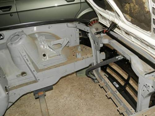

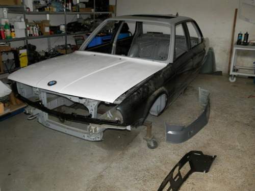

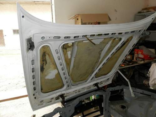

Sonntag, die Zerlegung des 318i beginnt.

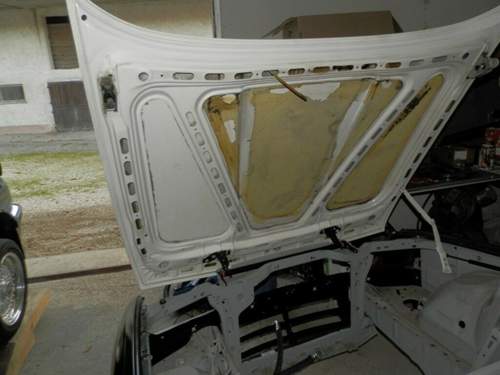

Vom alten Fahrzeug werde ich nur wenige Blechteile übernehmen. Die Frontklappe hat die 32 Jahre erstaunlich gut überstanden, sie hat keinen Rost im Falz, aussen auch nichts. Nur an der Anschraubfläche des Haubenscharniers ist etwas Rost und an 2 Bohrungen im Innenblech. Ansonsten fehlt ihr nichts, das läßt sich alles aufbereiten.
Gleiches gilt für den Schiebedachdeckel und die Heckklappe... das war's dann aber auch schon.
Heute waren die vorderen Seitenwände dran, einrichten auf die Fuge zur Türe und zur Frontklappe.
Die Seitenwände haben ebenfalls 5mm Fuge zur Tür, zur Frontklappe genauso. So, erstmal die Höhe und Breite an der A-Säule an der Charakterlinie einrichten und mit einer Schraube an der A-Säule fixieren. Unteren A-Säulenbereich auf Breite bringen und mit der untersten Schraube die Fuge auf 5mm bringen. Danach oben mal leicht fixieren und zur Türe einrichten und ganz vorne mal mittig in der Breite in die Lochbilder bringen.
Das hat schon mal ganz gut geklappt... bis ich merke dass an der linken Seitenwand zwei Löcher im Schwellerbereich irgendwie zuviel da sind. Mist. Das ist ein Kotflügel vom Touring. Das bedeutet zuschweissen... Ok, auch das wird machbar sein.
Aber er passt, und das richtig gut. Und er wird auch verbaut werden, es gibt keine Alternative mehr.
Die nächsten 2 Wochen wird dieser Kotflügel einen Händler in Dingolfing richtig gut beschäftigen. Eine Nachbestellung als aktuell noch lieferbares Ersatzteil wird zum Trauerspiel, das ich hier nicht mehr weiter ausbreiten will. Es ist schlicht unmöglich, einen brauchbaren linken Kotflügel für einen E30 zu bekommen, egal wieviele Teile hier nacheinander auf der Theke lagen, absolut unverbaubarer Müll... es ist völlig sinnlos sich weiter aufzuregen.
Als Fazit daraus: es gibt keinen besseren Rat als Vorrat 🙂 ... und Repro von Zulieferern ist schlichtweg Müll. Original ist eben Original, das passt wenigstens.
Vom 318i werden nun Teil für Teil der Fahrzeugfront demontiert und in die Rohkarosse eingepasst. Frontklappe, Frontverkleidung oben, unten, Frontspoiler.
Da diese Teile alle VVFL sind, bekommt der Einbau des Ölkühlers neue Priorität. Die Vorderwand einer 87er Karosse ist hier deutlich unterschiedlich zum 85er Modell. Der Ölkühler ist hier mit Kunststoff Haltern fixiert und steht direkt vor dem Querträger... aber die Blechverkleidung ist deutlich anders als bei den späteren 86er Modellen.
Die Verkleidung wird also etwas beschnitten werden müssen. So wie es jetzt daran aussieht, wird es genügen die untere Sicke zu beschneiden und eine kleine mittige Stütze zu verbauen. Mal sehen, das wird der nächste Bauabschnitt werden...

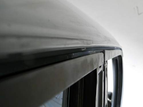

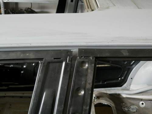

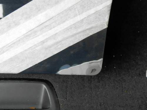

Schadensanalyse des Fensterrahmens an der linken Tür. Bei gutem Licht sieht man den Fehler wunderbar.
Der Fensterrahmen ist ein Faltteil, kein Strangpressprofil wie beim E28. Irgendwie ist da was falsch gelaufen, ich vermute, es hat sich beim Zusammenbau etwas verklemmt und das Profil wurde gestaucht, dann falsch an der Ecke geschweisst.
Egal, wir werden in ein paar Tagen eh mit der Flex furhwerken, dann schneiden wir das auf.
Wir werden die beiden Schweißpunkte im Aussenbereich öffnen, den Aussenflansch nach unten stauchen und wieder verschweissen. Dann sollte das wieder schön fluchten.

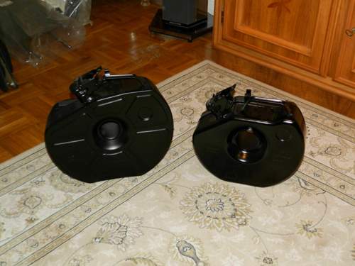

Die Tanks sind fertig lackiert. Abholen und wieder komplettieren. Schaumstoffstreifen kleben und die zuvor gejagten Einfüllrohre anpassen. Schön, dass es die Bundeswehr und ihren Standard gibt. Die BMW Bellino Tanks sind nämlich damit kompatibel 🙂

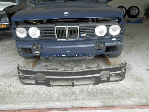

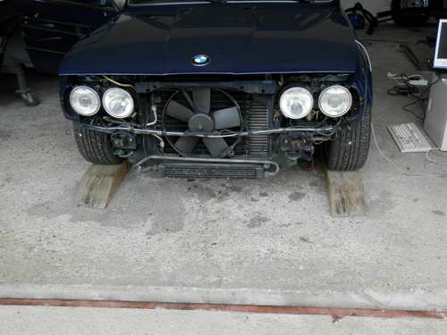

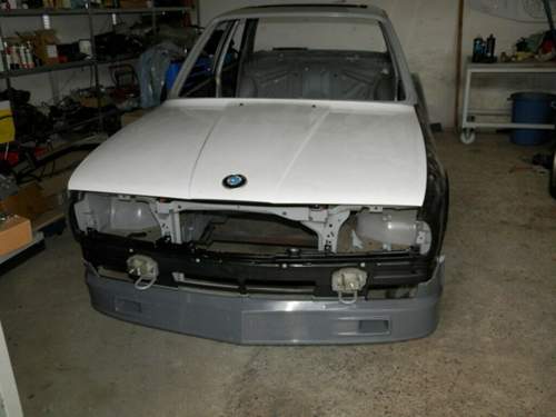

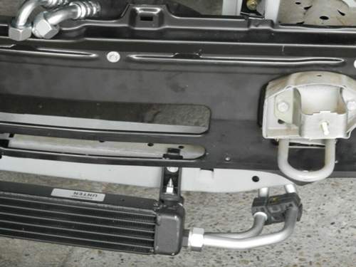

30.10.2016

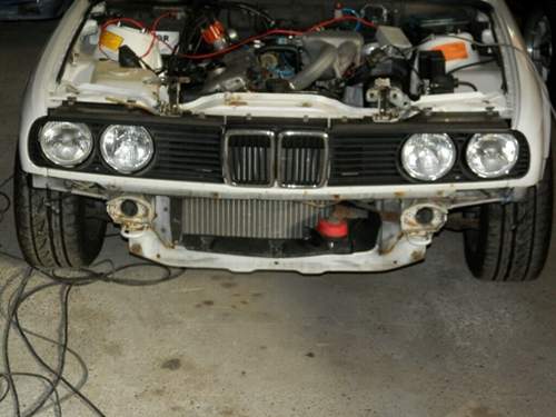

Sonntag, ideal für Testmontagen.

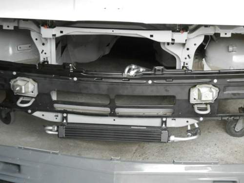

Beim Anbau des Ölkühlers am 318i war ich ja auf einige Probleme gestoßen. Ein 85er E30 hat keinerlei Vorbereitungen für einen Ölkühler, weder für einen M10 noch M20. Ölkühler kamen ja erst mit der Modellüberarbeitung 87.
Aber meine Ersatz Karosse ist 87. Also hat sie die Vorbereitungen dafür ... und genau so ist es. 😁
Serienmäßig ab 87 sind die Bohrungen für die Befestigung der Ölkühlerhalter mit 2 Blechschrauben samt Blechmutter vorhanden. Und eine weitere Befestigung für die Ölleitungen auf der linken Seite... und auch rechts beim M20. Mich interessiert aber die linke Seite, weil ich ja den M10 verbaue mitsamt S14 Leitungen/Ölfilterkopf.
Ohne das Frontblech würde ja alles passen, ganz original und einfach bloß festschrauben... aber ich wollte ja einen 85er VVFL. Das Frontblech ist voll im Weg.
Und der Spoiler geht keinesfalls drüber... absolut keine Chance.
Ich habe den Ölkühler umgedreht verbaut, damit wandert er gut 8cm nach unten. Für die Leitungen macht das kaum einen Unterschied, sie wandern einfach mit. Nur der linke Halter am Querträger muß geändert werden, ich werde da einen Klotz anfertigen. Im Motorraum macht das keinen Unterschied, die Leitungen sind lang genug.
Unschön ist es, weil das Frontblech alles an den Halterungen verdeckt, man kommt mit keinem Werkzeug jemals mehr ran, es geht keine Schraube zu montieren.
Also: Bohrung setzen für die Schrauben, damit ich da wieder mal rankomme... und die wird so groß und schwer zugänglich, dass ich dann den Spoiler abschrauben müßte.
Nach etwas Probieren fällt die Entscheidung: das Frontblech wird gekürzt. Ich schneide es mit der Säge einfach entlang der Sicke ab. Egal wo ich in Zukunft ran muss: ich komme ran, jede Schraube ist jetzt zugänglich für den Ölkühler. Als Verstärkung habe ich mittig eine Lasche abgekanntet und nicht einfach abgeschnitten. Jetzt kann ich mittig einen Verstärkungswinkel setzen, der mit die ganze Geschichte nochmals richtig abstützt.
Das sieht dann so aus...
Schön ist, dass die Halterung sogar den Winkel des Alpina Spoiler komplett nachahmt. Der Kühler steht jetzt genau so schräg wie die Schaufel des Spoilers. Und der Kühler liegt ganz genau am Spoiler spielfrei an. Ich werde nur 2 Schlitze fräsen müssen, dann ist er voll durchströmt... und das genau mittig in der Schaufel. Toll, dann werden die goldenen Streifen nicht mal gestört 🙂
Pb010002a
Pb010003a
Pb010004a
+3
Sitzt aber sehr tief. Aber du wirst das schon wissen wie es geht und wie nicht.
Das täuscht erheblich, wenn man das so sieht. Aber der Kühler ist voll vom Spoiler überdeckt, der Spoiler geht noch mindestens 8cm tiefer.
Ich hab das mal mit der Ölwanne gepeilt. Wenn der Spoiler drübergeht, bleibt gerade noch nix an der Ölwanne hängen.
Wäre ja doof, mit dem Spoiler drüberzukommen und dann aufzusitzen und Öl zu verlieren...
Es ist auch so, dass die Frontverkleidung bis 85 satte 10cm weiter oben mit dem Blech aufhört. Ein Modell 86-87 überdeckt vollständig in Serie den Kühler mit Blech. Auch liegen die Kühlluftöffnungen beim 85er wesentlich weiter oben, im Prinzip um eine Reihe versetzt.
Ok, alles klar, täuscht dann doch heftig.

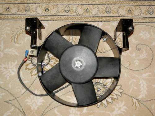

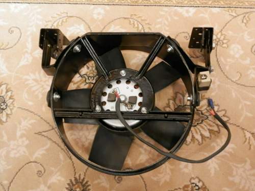

Der 02 Klima Lüfter wächst endlich zusammen. Der Motorschild wurde galvanisch verzinkt, der Motor bekam neue Kugellager und Kohlen. Alles zusammen strahlt jetzt tiefschwarz und läuft wieder kraftvoll und leise. Fertig für den Einbau.

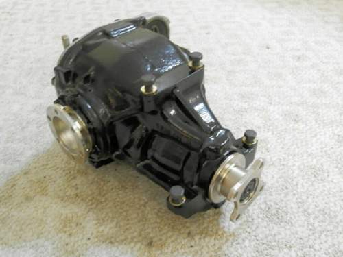

6.11.2016
Das Diffi wird fertig. Unter der Woche ist noch ein E30 Diffideckel eingetroffen.
Der Z3 Deckel ist ein Schuss in den Ofen. Passt nicht. Es ist zwar ein Typ188 Deckel, der perfekt auf das Gehäuse passt und auch das Gummilager in der korrekten Position hat, aber das Impulsrad passt nicht in den Z3 Deckel. Aus irgendeinem Grund sitzt bei den Z3 1.9-2,8L der Geber 5mm weiter vorne und kollidiert mit dem Blech vom Geberrad. Ich dachte erst, es würde daran liegen, dass es vielleicht beim E30 unterschiedlich große Geberräder gäbe, dem ist aber nicht so... es gibt unterschiedliche Durchmesser der Geberräder beim Z3 !!! Das Rad des Z3 3,2L M-Roadsters hat exakt E30 Maß, dessen schön verrippter Deckel passt auch 1:1 in den E30. Tja, mein Eta hat genau sowas vor ein paar Jahren bekommen... 188er Sperrdiff vom IX mit M-Roadster Deckel und es hat super zusammen gepasst. Da denkt man garnicht, dass bei den kleineren Z3 was anders sein könnte.... Grrrr.
Leider ist der M-Roadster Deckel seit gut 1 Jahr vergriffen... bestellt, kommt aber nimmer.
Ich hatte jetzt die Wahl, entweder das Rad 5mm einzukürzen oder einen anderen Deckel zu verwenden. Naja, es wurde ein US-Deckel mit stabilerem Vollgummilager. So war's zumindest zu lesen.
Egal, ich brauche jetzt nur noch ein paar schöne Schrauben für den Deckel und die Gewinde/Flächen müssen noch lackfrei werden, dann ist es fertig zum Einbau.
Sieht doch gut aus? 🙂
Typ 188, 25% Lamellensperre, i=3,91.
Neuteil, nochmals vermessen und justiert... was aber nicht nötig war, Teil war OK.
Gestrahlt, 2K Epoxy Grundiert, 2K Acryl LKW Chassis Lack.
Äußere Bereiche der Flansche und Staubringe technisch vernickelt (Funktionsflächen der Dichtungen und Verzahnungen nach wie vor blank natürlich...)
Neue Dichtringe neuerer Bauart.

Alpina Teile sind teuer. Das hört man zumindest immer so... das finde ich überhaupt nicht. Man darf sie nur nicht in der Bucht kaufen, da drehen alle irgendwie am Rad.
Alpina Teile kauft man beim Freundlichen an der Theke und der bestellt sie direkt bei Alpina. Und das geht bei meinem Freundlichen in Dingolfing richtig fix.
Zur Überholung brauche ich einen neuen Schlösser Satz, ausserdem noch die 4 Stöpsel für die Schlösser und die Dichtringe, dann noch 4 Embleme mit 51mm... hört sich nach EBAY Maßstäben für satt 400 Euronen an.
Pillepalle: 160,- für alle obigen Teile zusammen... am Freitag soll alles da sein. Schöner geht's nicht...

Es wird Zeit, am 318i wieder was zu machen. Zum Schluss ist der 02 fertig lackiert und ich steh immer noch mit der E30 Karosse rum...
Die Motorhaube muss noch abgerüstet werden, die Düsen raus... und die Schalldämmung.
Also die Schalldämmung mit den Schaumstoffmatten ist eine Krankheit. Der Schaumstoff geht mit der Hand flächig runter, einfach mit der Hand abschaben oder abreissen. Er ist durch Alter und Wärme völlig mürbe, er zersetzt sich regelrecht und zerfällt bei der kleinsten Berührung.
Ganz anders der Klebstoff. 🙁
Der Kontaktkleber ist der Wahnsinn. Man kann ihn nicht runterrubbeln. Aceton löst ihn etwas an, dann babbt er noch schlimmer. Nitro Verdünner macht denselben Effekt, es schmiert entsetzlich.
Mit dem Heissluftföhn stinkt es erbärmlich, der Kleber klebt noch besser... Wuzerl, überall bappt's...
Ein halbwegs brauchbare Lösung ist Isopropanol in einer Sprayflasche. Aufsprühen, wirken lassen und der Kleber wird zumindest weich, quillt etwas auf. Mit einer Klinge läßt er sich schaben, ablösen, abwischen...
So etwa 4 Stunden später ist die Frontklappe knapp zur Hälfte von diesem Schaumstoff und dem Kleber befreit. Ich bin fix und fertig und vom Alloholl fast blau, ohne ihn gesoffen zu haben......

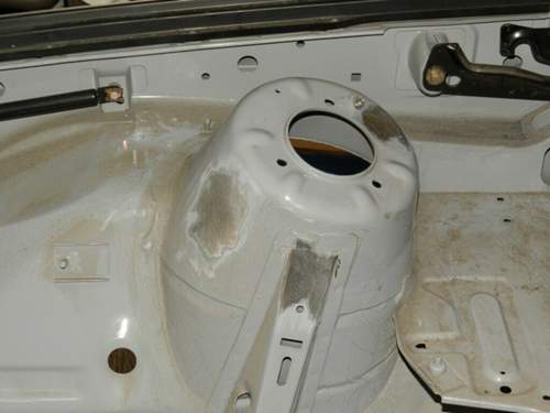

Montag. Viel Zeit habe ich heute nicht... und bei diesen Temperaturen freut mich diese Kleber Geschichte mal garnicht.
Aber die Halter am rechten Radhaus haben es auch nicht besser, die kommen jetzt raus. Als 318i M10 gibt es dort keinen Ausgleichbehälter für den Kühler. Und einen Masse Stützpunkt hat er dort am Federbeintopf auch nicht, das haben nur spätere E30.
Da ich die Gewichtsverteilung eh etwas optimieren werde, kommt die Batterie in den Kofferraum, auch als kleiner Vierzylinder gefällt mir das besser. Das Kabel und die Kleinteile sind ja dafür schon da... ich brauche nur noch eine passende Verkleidung für die Batterie. Die läuft mir hoffentlich in den nächsten 2 Jahren noch über den Weg.
Also Flex raus: die drei Teile sind ganz schnell ab. Jetzt kommt das feinere Werkzeug. Mit dem kleinen Dremel und der feinen Korund Scheibe entferne ich die Schweissnahtreste, modelliere etwas die Radien. Und dann nochmal mit dem Excenter und der Feile die letzten Grate.
Schön glatt ist er wieder, als wäre noch nie was dran gewesen. OK, wieder ein kleiner Schritt weiter...

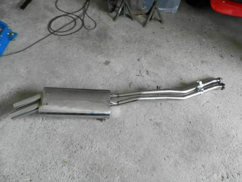

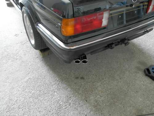

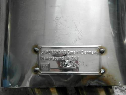

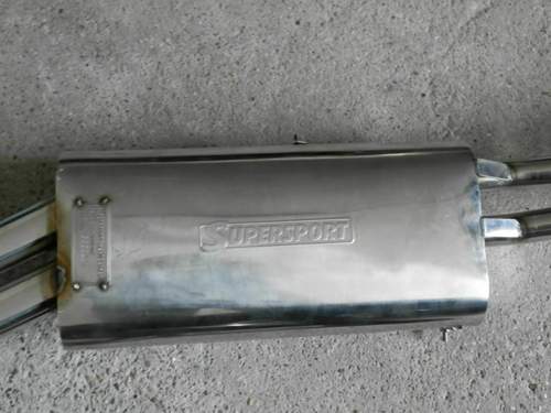

Freitag. Für den Eta ist ein großes Paket gekommen, eine Sportauspuffanlage in Edelstahl. Hersteller Supersport, mit EG ABE. Sie sieht zwar völlig anders aus als in der Bucht... naja, es könnte schlimmer sein.
Als ich sie auspacke, fällt mir das geringe Gewicht auf. Sie wiegt nicht mal die Hälfte einer Serien Auspuffanlage eines 325i...
19.11.2016
Samstag: Letztes Wochenende hatten wir am Eta das Schwungrad getauscht, jetzt kommt das Getriebe wieder an seinen Platz. Eine Hebebühne habe ich leider nicht, aber auf entsprechenden Rampen geht es auch.
Für die leichte und sichere Montage des Getriebes haben wir 2 M10 Stiftschrauben gefertigt, etwa 8cm lang. Wenn man sie in den Motorblock schraubt, kann man das Getriebe relativ gut und gerade andocken, ohne verkanten oder gar die Kupplung zu beschädigen.
Kaum sind 2 Stunden vergangen, ist auch schon das Getriebe drin...
Ein E30 Sechzylinder ist ein grausam enges Fahrzeug. Man kommt kaum an die Schrauben ran... und wenn man Torx verwendet hat, rächt sich das bitter. Dann darf man Motor und Getriebe extrem kippen, um mit meterlangen Stangen schrauben zu dürfen. Wir haben alle Schrauben wieder auf Sechskant umgestellt, so hat man wenigsten die Chance mit der Nuss arbeiten zu können und seitlich mit einem Schlüssel.
Eine Stunde später ist auch der Anlasser drin.
20.11.2016

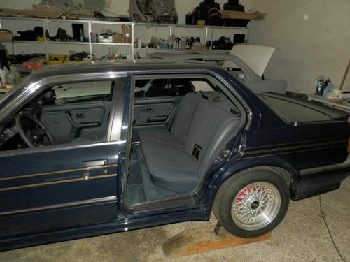

Sonntag. Mein Kollege kommt vorbei, er hat uns gerade werkeln gesehen. Die hintere Sitzbank für den 02 ist fertig. Leder Schwarz... gelochtes Leder auf der direkten Sitzfläche, glattes Leder an den Seiten. Und sie ist gesteppt und kontouriert, keine simple plane Bank mehr. Ein ganz kleines bißchen wie M3 mit Einzelsitzausformung 🙂
Schade, es war schon zu dunkel für Fotos... Schwarz im Dunkeln klappt nicht.
2 Stunden später ist auch der Kardan wieder drin, diesmal mit dem großen Schwingungstilger am Getriebe. Mal sehen wie dann die Laufkultur dann ist.
Unten die Auspuffanlage. Wer sie möchte, sie steht zum Verkauf. Nagelneu, 20 Minuten gelaufen und 500 Meter gefahren.
Sie passt nicht an meinen 86er Eta, die Aufhängung des 86er Modells ist völlig anders. Mein 86er hat nur eine Halterung mit 2 Gummiringen in einer Ebene, die Auspuffanlage setzt aber die Version ab 87 voraus, 2 Halterungen diagonal versetzt.... aber so kann ich ihn nicht bei mir verbauen. Denn Halterungen wie Serie passen bei ihm nicht, der Querschnitt des Topfes ist völlig anders. Und die Halterung ist direkt am Dämpfer angeschweisst, man hängt die Gummis direkt dran ein.

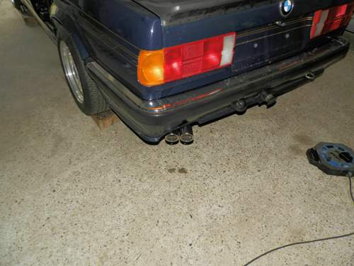

So, für den Test hängt er nur an der Achse und an einem Punkt. Der zweite Punkt bleibt erstmal unbenutzt...
Start frei!
Der Sound ist umwerfend. Ich erinnere mich sofort an Prolls mit dem E36... er dröhnt in der Halle gewaltig.
Auch ausserhalb der Halle ist er laut, richtig laut. Mir ist das eindeutig zu laut... ich hatte die Hoffnung, etwas mehr vom Sixpack hören zu wollen. Aber das ist viel zu viel. Mindestens doppelt so laut wie Serie und bei Leistungseinsatz nochmals mehr...
Eric macht ein paar Versuche auf dem Hof, ob er bei Leistungseinsatz noch krasser wird. Er wird es.
Damit hört mich die Rennleitung mindestens auf 2km 🙁
Das Teil kommt wieder raus...
Wer ihn haben will: Abholung im Großraum Straubing, 220,- Ehemaliger Buchtpreis: 305,99
Versand wegen Übergröße nicht möglich.

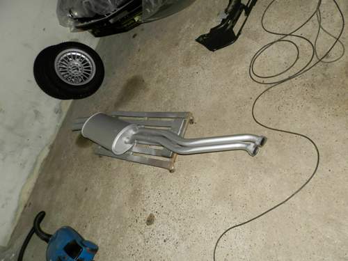

Eric richtet den Serien Auspuff wieder her. Baujahr 2003 ist die Stempelung. Topf und Rohre haben die 13 Jahre Sommerbetrieb gut überstanden, was man von den Endrohren leider garnicht behaupten kann. Das verchromte Messing der Endrohrblenden hat den Stahlendrohren schwer geschadet, sie sind übel verrostet... was man unter dem Chrom nur vermuten konnte. sichtbar war der Zerfall, weil der quellende Rost das dünne Messing deutlich aufgewölbt hatte, es war eine Beule unter dem Chrom entstanden.
Die Blenden gehen runter wie eine Fischdose... aufgeschlitzt und dann abgezogen. Anders wäre das Blendenzeug nicht mehr runter gegangen.
Beim Freundlichen sind die Blenden nicht mehr lieferbar... schon seit Jahren nicht mehr. Ein Restbestand dieser 60mm Blenden ist noch in den USA lieferbar, das Stück für 45$ plus 30$ Versand. Das haut einem schon die Schusser raus...
In der Bucht findet man unter E30 garnichts, ausser gebrauchten Blenden zum Wahnsinnspreis oder eben Chinakracher. Und kaum sucht man unter 60mm Endrohrblende in Edelstahl und dem Volumenmodell GOLF...
Jaaaa.... da sind sie. 60mm Rohr, Edelstahl, schöne runde Kante, Aussendurchmesser 70mm und auch noch schräges Ende : GENIAL !!!
Danke Golf!
Bestellt, mal sehen was kommt.
27.11.2016
Eric macht den Endtopf klar. Mit der Drahtbürste und etwas Flexeinsatz wird alles wieder gut ! 🙂

Eric hat den Serienauspuff mit hitzefester silberner Farbe gesprayt. Alu flüssig... Im Sommerbetrieb hält das einwandfrei, nochmal mit neuen Halterungen. Dann ist das wieder gut.

Eric will am Eta noch ein komplettes Überholungspaket durchziehen. Naja, der 02 ist schon beim Lackierer und das dauert eh noch Wochen, der E30 318i ist eigentlich auch schon lackierfertig ... naja, etwas muss ich noch dran machen.... da wird einem schon langweilig was man noch so alles anstellen könnte. 😉
Beim Durchsuchen des Etas nach irgenwelchen kleinen Sachen findet er doch glatt an der hinteren linke Türe ein kleines Bläschen an der Ecke. Das gehört da nicht hin... und wenn man gaaaaanz genau hinguckt: das ist Rooooost!
Zefix, unser Eta rostet... jetzt ist er 31 Jahre, hat das H und dann fängt er's rosten an!
Also: das popeln angefangen und festgestellt, daß es tatsächlich Rost ist. Er kam von innen...
Türe abrüsten, Verkleidung ab, Folie ab, Stoßleiste ab, Kabelbaum an der B-Säule ausbauen... und abkleben.
Mit dem Sandstrahlgebläse läßt sich der Schaden schön bearbeiten und anschließend mit Zinn wieder schließen.
Dann noch die Türbremse abbauen und die Schrauben an den Scharnieren lösen. Herrlich, diese teilbaren Scharniere! Mit einem beherzten Griff klinkt die Türe aus, sie läßt sich simpelst ausbauen und genauso wieder einbauen. Man muss garnichts neu einstellen, es bleibt die gesamte Justierung erhalten. Mann, wie ich dieses Feature beim E12 und E28 vermisst habe. Oder beim 02... da dauert einmal Türe einstellen Stunden.
Sooooo, da steht nun so eine kleine Türe einsam und allein in der Werkstatt und fühlt sich so alleine... 😉
Eric meint: Das lohnt nicht. Eine Türe beim Lackierer... da muss noch was dazu.
Jep. Uns fällt noch was ein. Da kommt noch was dazu.
So... unten mal ein paar Bilder von der Türe.

Ab in die Halle und das Lager durchforstet. Eric hatte berichtet, daß der Eta im Hochsommer auf der Bahn mit seinem Spaßmotor M20B28 etwas mehr Kühlung brauchen könnte wenn er wieder mal die 3Liter Diesel vor sich herjagt...
Ich hab da noch ein Teil im Lager, das da passen könnte. Ein Frontblech vom 325i mit Klima und allen optionalen Öffnungen. Nagelneu, und noch dazu genau für dieses Baujahr passend. 1986... toll! Das geht mit zum Lackieren.
Genauso wie der M-Technik Spoiler und einer der Seitenschweller. Damit haben wir 4 Teile für den Lackierer, das lohnt sich für beide Seiten.
Also: Bugschürze abrüsten und das neue Blech mal testen, ob wirklich alles passt.
Am Abend ist der Spoiler ausgebaut....
11.12.2016
... und am Sonntag sieht das dann so aus. 🙂
Das neue Blech passt perfekt, der Kühler bekommt maximale Luft und die Klimaanlage ebenfalls. Noch mehr Luft geht eigentlich garnicht mehr. Schön!!!
Wer jetzt ein perfektes Blech für seinen Eta oder 320i/318i sucht: es ist völlig schadfrei, keinerlei Rost, aber so garnix von Rost... und es ist trotzdem 31 Jahre alt. Makellos.
Wer's will, ich brauch's nimmer: 80,- Teilenummer beim Freundlichen 41331933770. Und dort für 228,- an der Theke... wahrscheinlich als Repro 😉
