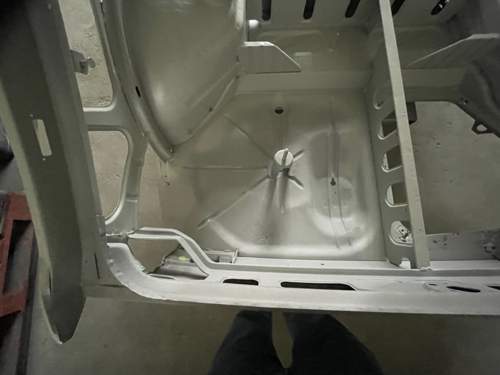

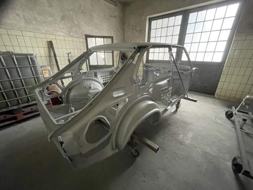

Blas mich mal an...

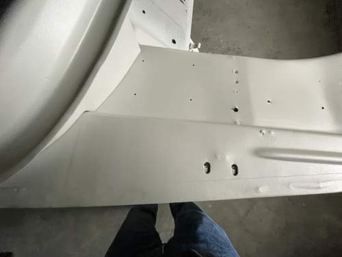

Die Reste gehen zum Sandstrahler und verlieren mal ordentlich Rost. Da jetzt kaum noch Hohlräume da sind, kommt man ziemlich gut an alle Winkel ran. Das, wo man jetzt nicht machen kann, wird dann beim Karosseriebauer nochmals mit einem extra kleinen Strahler gemacht... ein paar Sachen muss man einfach nachher machen, 100% auf einmal geht einfach nicht...
So, nach 2 Tagen war's geschafft, 99% vom Rost sind weg, alles was man sieht ist wieder solides Blech.
Und sofort in die Lackierhalle, er bekommt seine erste Grundierung. Bereiche, wo später punktgeschweisst wird, werden abgeklebt, sie bleiben noch ein paar Tage blank. Kurz vor dem Schweissen werden sie dann mit einem Zinkprimer grundiert und haben damit auch aktiven Rostschutz in der Doppelung.
So, er ist grau geworden, 90% sind somit schon wieder geschützt...

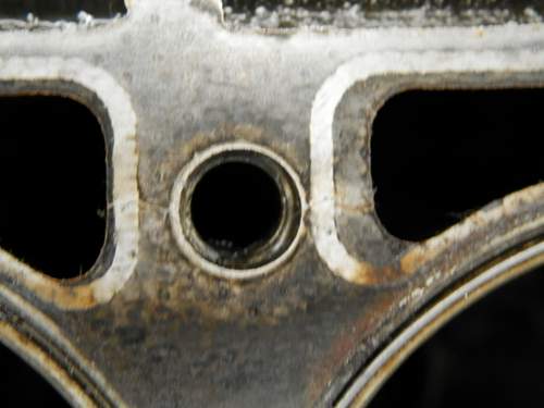

Es sind auf der Auslasseite mehrere Risse im Block neben den Schrauben zu finden. 3 Kopf Schrauben haben Anrisse im Block... und genau hier hat der Wasserdruck seinen Weg in das Öl gefunden. Blockriss.
14:1 Verdichtung plus hochfeste Schrauben plus die Schneidringdichtung bauen einen zu hohen Druck auf dass der Block nachgibt???
Egal, wir brauchen einen neuen Block. Der ist erst mal hin.

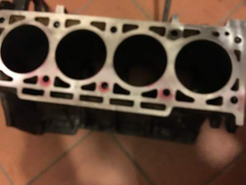

Frank hat einen weiteren E30 318i Katmotor ergattert. Der Teileverwerter hat eine bisher verschlossene Halle bis zum hintersten Eck geräumt. Hervor kommt ein super Motörchen mit nur 60.000km auf der Uhr, sauber, nur etwas verstaubt, sogar rostfrei. Na, das macht Hoffnung.
Abgeholt, zerlegt gewaschen, mit der Lupe abgesucht.
Gleiche Diagnose. Risse im Block. 60.000km und Risse... immer an derselben Stelle, und das bei Serie?
Das muss Gründe haben.

Zwei Wochen später zerlegt in Nürnberg und nach der Waschmaschine. Der Block ist gut. Keine Risse, sehr gute Substanz, sogar die Bohrung ist makellos. Er könnte sogar ein Nullmaß Block noch werden, so wenig Verschleiss.
Nööö, 89,5 wie vorher. Kein Risiko eingehen, neu gebohrt ist eben neu gebohrt. Dann passt das.
3 defekte E30 Blöcke, ein intakter E21, und ein zertrümmerter tii... hmmm, was war die Ursache?

Moin,
das mit den Rissen kenne ich. Das war ein 0815, 318i mit Kat aus 88.
Nicht die beste Bildqualität, aber man kann sie sehen.
Weiterhin gutes gelingen.
Grüße Jürgen

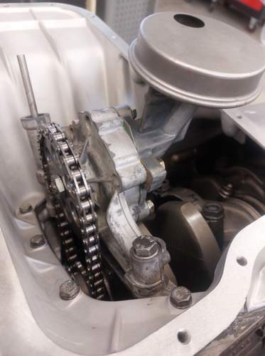

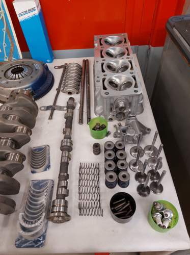

Montage M10B20 Evo...
Alle Teile sind da. Wössner hat tatsächlich die Kolben geliefert, genau wie bestellt.
Der M10 hat somit einen Hemi Brennraum und einen Mondkrater Muldenkolben.
Die Verdichtung wurde ermittelt mit 10,6:1. Für einen Alltagsmotor sollte das immer noch gut reichen. Und wenn's für Super Plus 98 klappt, umso besser...
Die Schneidring Dichtung mit dem Drahtring weicht einer normalen Seriendichtung. Die hochfesten Kopfschrauben werden nochmals nachgerechnet auf ihre Streckgrenze... und wir gehen etwas mit dem Anzug zurück. Allerdings wird er nach seinem ersten Warmlauf dann auf Drehmoment getestet werden müssen und vielleicht nachgezogen werden... was tut man nicht alles für seinen Motor...?
Egal, wir haben einen intakten Block ohne Risse. Das ist schon mal viel wert. Anscheinend war das "normal" mit den Rissen, es wurde nur selten entdeckt und/oder machte im Serientrimm kaum Probleme.

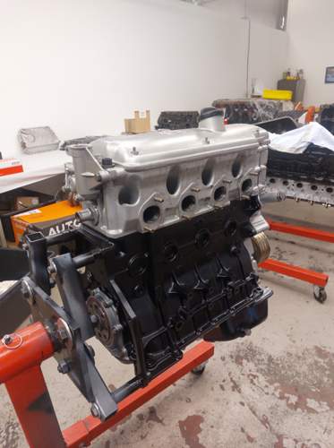

Endmontage... und er ist mittlerweile im E30. Vielleicht starte ich ihn heute oder noch in diesem Jahr...?
Mal sehen.
Hier die Bilder der Endmontage...
M10B20 EVO
M10B20 EVO
M10B20 EVO
+3

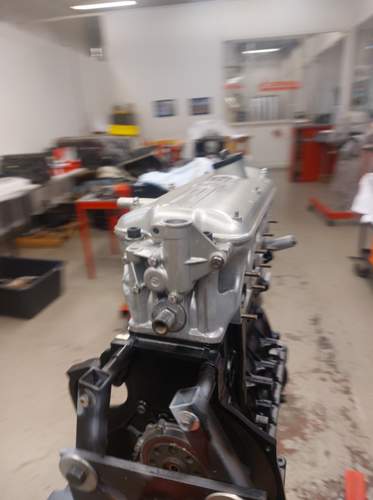

Endmontage...
M10B20 EVO
M10B20 EVO
M10B20 EVO
