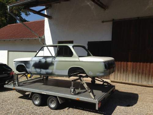

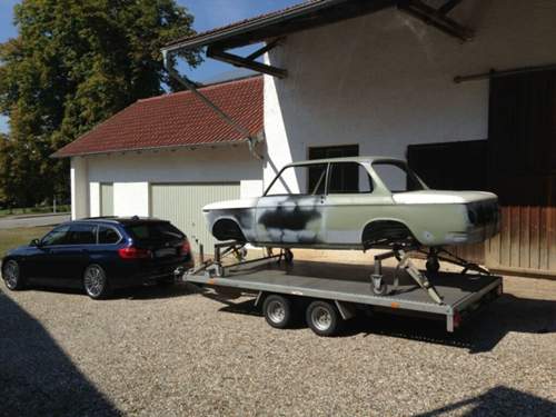

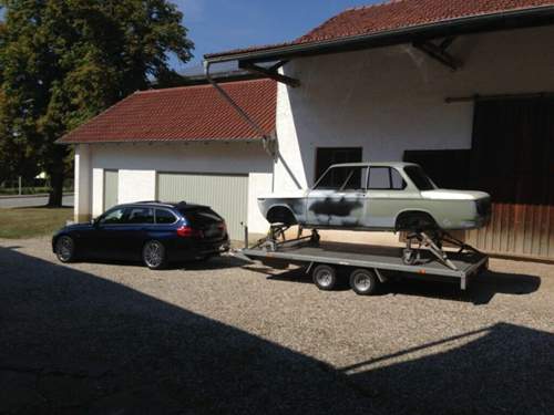

Es ist soweit, der 2002 ist fertig für den TÜV Termin. Bei unserem Karosseriebauer ist ein Termin verfügbar, der TÜV kommt direkt zu ihm und kann unseren 02 begutachten. Wir bekommen dann direkt die TÜV Abnahme, das H-Gutachten, das Wertgutachten und sämtliche Unterlagen zur Berichtigung des Briefes... in 48 Jahren ist ja schließlich etliches geändert worden. 😉
So, am Dienstag war's dann soweit. Transport des 02 mit dem Hänger Richtung Plattling und Vorstellung des Fahrzeugs beim Prüfer. Der ist erstmal fertig ... "sowas habe ich das letzte Mal vor 25 Jahren gesehen..." ...."Wahnsinn..." "... der ist schöner als jemals neu..."
Zustandsnote: 1+
Originalität: 1-
... weil zwar wunderschön, aber gegeben hat's das nie und so in der Zeit garned...
Jedenfalls stoßen die ganzen Änderungen auf keinerlei Widerstand. Der 02 hat jetzt sämtliche Eintragungen von der Bremse, den Stabis, Sitzen, dem geänderten Motor und ist jetzt amtlich "mit Kat"... 🙂
Kat ist zwar eigentlich wegen dem "H" wurscht, aber es ist toll so eine Eintragung zu haben. Es dürfte ja nicht allzu viele geben, die das mit einem originalen Motor ... zumindest mechanisch original ... jemals im 02 geschafft haben.
So, die Papiere sind letzte Woche am Freitag eingetroffen. Gerade noch 2 Stunden bevor die Zulassungsstelle zumacht. Das ging dann ab wie im Flug... wortwörtlich. Um Zwölfe Mittags stehen wir mit den gestempelten Nummernschildern wieder vor der Tür! 🙂 🙂
Die Abgaswerte hat er wunderbar geschafft. Da nur der Leerlauf, die Ausregelung und der erhöhte Leerlauf geprüft wurde ... und das hat er wie bei der normalen ASU bestanden ... fiel garnicht auf, daß der ganze Rest der Kennfelder eigentlich fehlte. Wir hatten ihn ja nur in der Halle abstimmen können, mit "fahren" war ja mangels Zulassung noch nix...
So, also jetzt mit Zulassung etwas in der Gegend rumfahren und den Kleinen lernen lassen. Mit einer Trijekt als Steuerung kein Problem. Am Samstag Nachmittag war es soweit, er bekam seine Lektion "Einspritzmenge und Korrektur Kennfeld". Da wuchsen ganze Gebirge im Kennfeld der Einspritzmenge und auch die Zündung wurde schärfer und schärfer.
Und am Sonntag? Am Nachmittag war er soweit, er läuft schon mal wie ein ganz normales Auto. Er startet warm und kalt auf einen Schlüsseldreh, kein Orgeln oder Pumpen mit dem Gasfuß. Ein Leerlauf fast wie ein modernes Auto, nur den Leerlauf mit der Klimaanlage muß ich ihm irgendwie noch besser lernen lassen, wenn der Kompressor schaltet geht er immer noch etwas in die Knie... aber das Abschalten geht schon perfekt.
Leistung? Ja, ist schon da. Alle 130PS von damals sind's noch nicht, wir trauen uns nicht mit dem neuen Motor schon auf Leistung zu gehen und ihn auszudrehen... aber er geht schon ganz gut zur Sache. Langsam isser nicht, er kann schon.
Der Spritverbrauch scheint ein echter Hammer zu sein. Durch seine sehr lange Übersetzung ... er hat ein Diffi vom 323i mit i=3,45 ... dreht er behutsame 2500 Touren im Fünften bei 100km/h. Das ist eigentlich echt sehr wenig, eher sogar zu wenig. Somit Höchstgeschwindigkeit eher im Vierten erreichbar, nicht im Fünften... der wird eher ein Spargang Überland. Mal sehen, ob uns das so auf Dauer gefällt. Zum Spritsparen ist es jedoch hilfreich. Die Trijekt sagt was mit 6 Liter die Stunde ... na, wenn das halbwegs stimmt, wird er sehr sparsam. Ich hab die Goodies wie die Schubabschaltung noch garnicht eingeschaltet wegen dem Lernprogramm... das ist dann locker nochmal ein halber Liter.
So, hier ein paar Fotos vom Sonntag und seinem Erbauer... und einer hinter der Kamera. 🙂
"Bienchen" hat er dann anschließend bei Kaffee und Kuchen kennen gelernt 😉
Er läuft... Fortsetzung folgt.

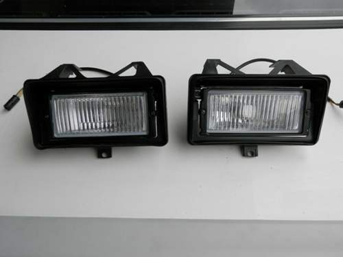

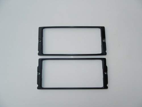

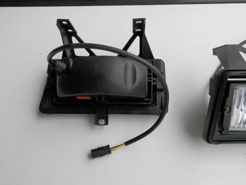

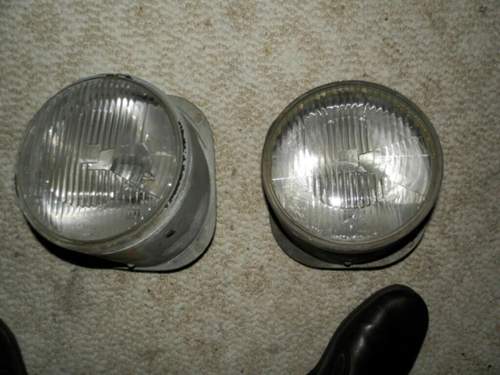

Ein paar Kleinteile sind wieder eingetroffen, aus der halben Welt...

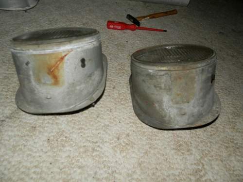

Der 318i hat mit BJ85 andere Nebelscheinwerfer als die Nachfolger. Der Glaseinsatz selbst ist von 82 bis 87 gleich geblieben. Nicht aber die Aufhängung und auch nicht die schwarzen Kunststoffrahmen der Halterung. Und keines der Teile ist noch lieferbar.
Eine Halterung hat ja überlebt, die andere kam jetzt von einem M635i aus Holland. Und ein Rahmen aus dem Fundus eines Bekannten.
Gut, etwas Putzarbeiten, Lackreste entfernen, schwarzer 2K Lack und es sieht wieder anständig aus.
Die Nebelscheinwerfer für einen 85er sind wieder einsatzbereit und gehen ins Regal.

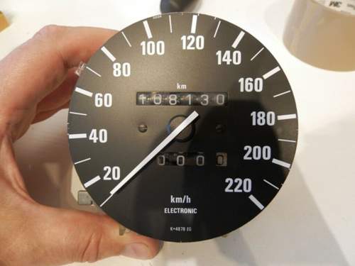

Nach der Arbeit eine kleine Testfahrt mit dem 318i. Einfach mal so rundum, damit nichts fest wird. Er läuft richtig gut, aber die Tachonadel macht Zicken. Aussetzer, der Zeiger fällt auf Null, der Verbrauch auf der Verbrauchsanzeige geht gegen Unendlich. Tacho kaputt, aber elektronisch.

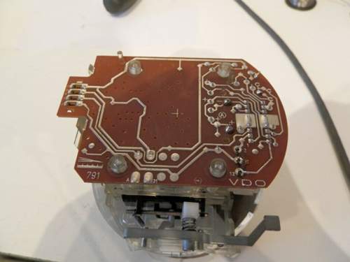

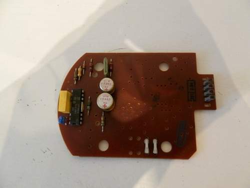

Einen 220er Tacho habe ich noch, also kein Problem. Raussuchen schon eher, es ist doch so einiges an Tachos eingelagert...
3.9.2016
Cockpit ausbauen. Tacho angucken, es findet sich aber kein Riss, kein kaputter Elko (die hatte ich schon gemacht...), kein erkennbarer Fehler. Vielleicht einfach kaputt gegangen, weil zu lange rumgelegen... es gibt auch Dinge, die kann man einfach nicht beeinflussen 🙁
Egal, eine gebrauchter Tacho mit 220km/h ist noch da. Zerlegen, Platine ablöten, Elkos raus und alles schön sauber machen. Den Tachostand Nullen, ich möchte ja ab der Wiederaufstehung zählen. Der Zähler ist abgelötet von der Platine pillepalle zu machen, Gehäuse des Getriebes und den Schrittmotor öffnen, etwas mit der Pinzette Rädchen drehen und etwas später steht er brav bei Null.
Zusammenbauen, Testfahrt... er zählt und spielt wieder.
Das hätte er ohne die Überholung aber nicht gemacht. Die Elkos waren fertig... ausgelaufen und korrodiert. So'n Roederstein Elko ist immer wieder eine Revision wert. Nach 30 Jahren sind die Dinger einfach fertig. Am Minuspol hat sich schwarze Soße gebildet, eindeutiges Indiz für ausgetretenen Elektrolyth, der war definitiv tot oder hätte noch weitere Sachen mit sich gerissen.

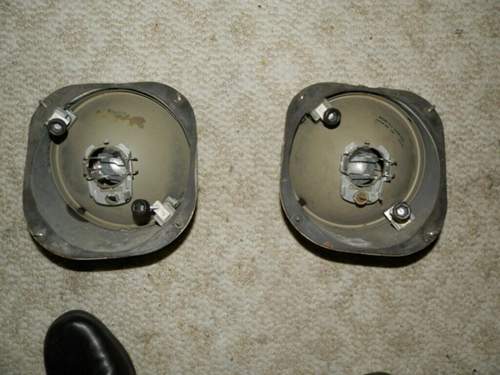

Ein Waschkorb war in der KTL. Nun geht es an den Zusammenbau der Scheinwerfer des 02. Die neu beschichteten Reflektoren waren vergangene Woche gekommen. Ein echt glänzende Sache. Ich habe mal alt und neu nebeneinander gelegt, man sieht's 🙂
Die Verspiegelung ist nur lackiert und mit einem Klarlack geschützt. Kaum zu glauben, was da mittlerweile geht.
7.9.2016
Die Scheinwerfer sind fertig montiert. Sieht gut aus. 🙂

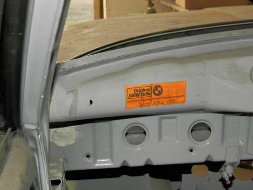

Der 318i bekommt eine fabrikneue Karosse. Sie wartet seit 1989 auf diesen Tag. Ich habe sie damals als Ersatz für meinen 325e vorgesehen, falls mir mal einer den Kleinen zusammenrennt oder ich das vielleicht selbst machen sollte. Ist aber nie passiert, toitoitoi...
Nachdem ich vor 3 Jahren begonnen hatte diese Karosse zu inserieren, gab es immer bloß blöde Kommentare. "Ich geb disch 2000 als letzde Preis..." hat die Meinung zementiert, dass es besser ist das Teil zu verwerten, als es sich für so einen Witzpreis abschwatzen zu lassen. Dann wird's eben ein Modell, das ich noch nicht habe: 318i 🙂
So, rausgerollt, abgeräumt, etwas schon vorgereinigt.
Der 318i und sein späteres Ich stehen nebeneinander in der Halle und können sich schon mal anfreunden. In rund 8 Wochen werden sie sich wieder trennen, dann geht die Karosse zum Lackierer.

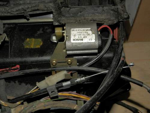

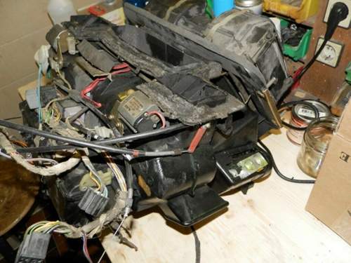

Erste Begutachtung des Klimagerätes. Der Wasserablauf unten ist abgebrochen. Super, einsame Spitzenleistung. Die ersten 200 Öcken sind schon damit wieder verballert. Das Teil gibt es zwar noch, aber Totalzerlegung und ein Preis auf Feingoldniveau. 50 Gramm Plastik für 200 ...
14.9.2016

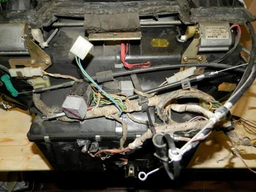

Der Boden ist ab, die Wärmetauscher gezogen. Der Verdampfer sieht übelst aus, grünes Kontrastmittel tropft aus dem Einspritzventil.
Kälte Einspritzventil: das Gewinde sieht spitzenmäßig aus. Da hat sich einer dran ausgetobt, aber volle Socke. Das Ding ist Schrott... der nächste 100er.
15.9.2016
Gut, dass das alles kaputt ist. Echt, kein Witz. Es ist unglaublich, was da für ein Dreck drin ist. Es ist alles rabenschwarz, Wärmetauscher, Gehäuse, alles, überall.
Noch viel erbärmlicher ist das Dichtungsmaterial, es hat sich vollständig zersetzt. Alle Dichtungen, Dichtstreifen aus Gummi, an den Klappen, Wärmetauschern... es hat sich total verkrümelt, man kann es anfassen und dann hinterläßt es nur noch klebrige schwarze Schmiere.

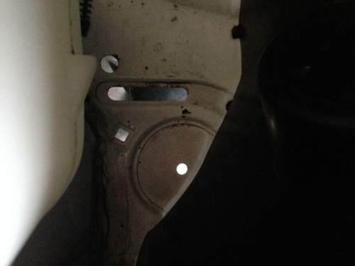

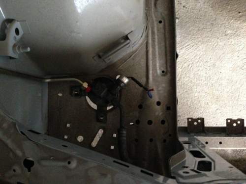

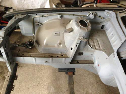

Die neue Karosserie ist an ihrem neuen Standplatz. Die Stopfen/Blechbutzen für die Klimaanlage fliegen raus. Die Löcher sind vorgestanzt und nur mit PVC überstrichen. Aber ein gezielter Schlag läßt die Bleche rausfliegen, sie hängen nur an wenigen dünnen Laschen drin. Trocknerflasche, Klimaleitung an der rechten Radhausseite, die Wasserabläufe auf dem Tunnel...
Dann mal vergleichen mit dem 318i....
... und der nächste Tiefschlag.
Der 318i ist Baujahr April 85. Mein Eta April 86... und beide sind an der Vorderwand völlig identisch. Die Rohkarosse ist aber anders. Sie ist 87 produziert. Und damit sitzt die Trocknerflasche 4cm weiter hinten an einer anderen Position. Alle gehorteten neuen Leitungen sind nicht passend... 🙁
Nur der Klimakühler selbst passt. Das war's dann aber auch schon. Na, super...

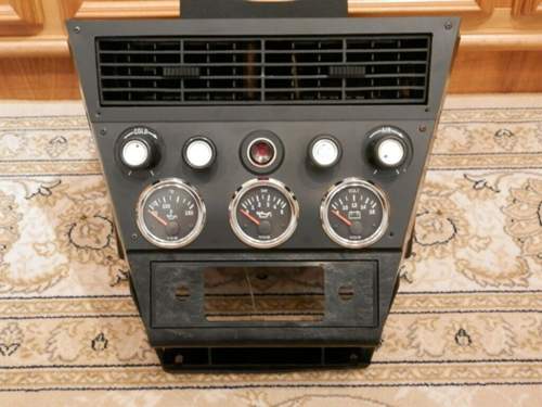

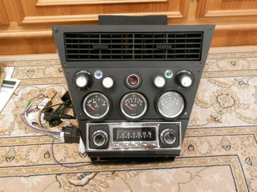

Die Blenden für die VDO Anzeigen sind da. Toll, dann kann ich Frontblende mittig in Angriff nehmen.
Es ist schwarzes Polystyrol, geht super zum Bearbeiten.
Wenn's fertig ist, wird es mit Strukturlack noch gespritzt.

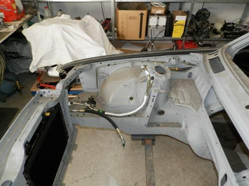

Probemontage der Leitungen.
Es passt alles zusammen, Kondensator, Leitungen, Trocknerflasche und auch die Übergänge in den Innenraum.
Nur die Halter am Federbeindom müssen weg... der M10 braucht dort keinen Ausgleichbehälter.

Das Radio für den 02 ist da. Nettes Spielzeug. 🙂
Gleich mal auspacken und testen...
27.9.2016
Gleich mal an der Frontblende weiter basteln. Oben um den Luftaustritt gehört noch was dran...
28.9.2016
Radio mal in die Konsole reinpassen... und es klappt.
Gleich mal Probe montieren, wie das so aussieht.
Chrom ist wieder toll 🙂
29.9.2016
Nix... war zuviel im Büro zu tun.
30.9.2016
Die Mittelkonsole ist fast fertig. Nur das Radio sitzt zu hoch drin und steht zu weit raus...
Das muss anders.
1.10.2016
Das Radio sitzt richtig, jetzt sieht das richtig gut aus. Als wenn's schon immer so gewesen wäre... 🙂
Alles ist gut 🙂

Reinigungsarbeiten an der Karosse. Abstauben, ausräumen, Bestandsaufnahme...

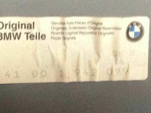

Ich hatte 1988 die Karosse mit der Teilenummer 41 00 1 942 099 gekauft, ausgewiesen als Universal Ersatz Karosse für alle Linkslenker 4-türer mit Schiebedach der Baujahre 85 und 86. Das wäre was geworden ... aber jetzt egal. Der E30 VFL hat nicht nur ein Facelift bekommen, es waren mehrere... 😉
Der Aufkleber dürfte für manche hier eine Sensation sein. Eine fabrikneue Karosse als Ersatzteil wie ein neuer Kotflügel. 🙂
BMW liefert bis heute fabrikneue Karosserien auf Kundenwunsch. Ausgelaufene Modelle sind so ganz grob 2-3 Jahre nach dem Auslauf noch erhältlich, zumindest in den 80ern. Die Karosse ist dann ein echtes Serienfahrzeug, nur ohne Nummer. Sie wird ohne Türen und Klappen geliefert, es ist ein "Karosserie Gerippe". Es ist KTL grundiert, PVC versiegelt und hat den Füller Durchlauf hinter sich. Ein Decklack fehlt.
Das Schöne an diesem Gerippe ist: viele kritische Roststellen sind bei diesen Karossen kein Problem, sie wurden ja als Gerippe tauchgrundiert. Doppellungen wie z.B. die Anschraubstellen einer vorderen Seitenwand sind hier lackiert, bei Serie aber blank. Solche Bereiche sind somit später wesentlich leichter schützbar.
Auch der Innenraum bekommt wesentlich mehr Lack ab. Da keine Türen im Lackierprozeß verbaut waren, sind auch die Flächen der Türscharniere beschichtet und der Innenraum bekommt die Lackmenge der Türen ab. Ein üblicherweise nur wenig farbiges Bodenblech bekommt so deutlich mehr ab.
Nachteile gibt es aber auch. Der Füller ist extrem lichtempfindlich, er verkreidet schnell und verliert seine Fähigkeit den Decklack haften zu lassen. Nach einer so langen Zeit wie hier, immerhin 29 Jahre, ist das voll ein Risiko. Er muss flächendeckend geschliffen werden. Da meine Karosse aber diese ganze Zeit 100% abgedunkelt gestanden ist, ist bei ihr das Verkreiden sehr schwach ausgeprägt, sie glänzt sogar noch richtig. Ich hatte aber schon E28 Karossen, da haftete nicht mal mehr ein Klebeband... das war wie Klebeband auf einem Brett mit Mehl.
In den nächsten Wochen geht er mal zum Waschen, ich werde ihn mit Hochdruck mal kärchern. Es ist schon sehr viel Staub und Dreck drauf, trotz sauberer Halle. Es macht dann auch wesentlich mehr Spaß, daran zu arbeiten.
So, hier mal zwei Bilder, von denen viele E30 Restauratoren träumen würden ... 😉

Der Lackierer hatte jetzt genug Zeit, sich die 02 Karosserie anzusehen. Er ist sehr zufrieden, der Rostschutzhaftgrund entspricht genau seinen Wünschen. Aktiver EP Rostschutz von Spiess Hecker, 2K... jep, es passt.
Jetzt soll sie noch von einem mit mir befreundeten Lackspengler aufbereitet werden. Meine Erfahrungen damit sind excellent, er hat bisher jede Karosserie so hinbekommen, dass kein Spachtel notwendig war. Etwas Spritzspachtel schon, aber keine Maurerkellen... ich hasse Spachtel.
Leider kommt die Nachricht, dass der Hagelschaden rund um Straubing auch jetzt noch nicht abgearbeitet ist. Er hat keine Zeit bis Mitte November... und einen ganzen Tag wird er für den 02 brauchen. Mist.
Wir machen den 16. November aus, bis dahin steht der 02 beim Lackierer als Ganzes.
Danach werden die Türen und die vorderen Seitenwände abgebaut und separat an den Innenseiten lackiert, Steinschlagschutz und auch Decklack. Auch das Gerippe wird im vorderen Radhaus auslackiert.
Anschließend werden die Seitenwände mit Butyl wieder montiert, auch die Türen kommen wieder rein. Damit ich mir den Wahnsinn der Türeinstellung beim 02 halbwegs ersparen kann, haben wir Passbohrungen durch die Türscharniere und den Scharnierträger gebohrt. 4mm... und damit sind sie wieder genau so einstellbar, wie wir sie feinjustiert hatten.
Türen einstellen beim 02 ist ein echter Alptraum. Es gibt keinerlei Bezugspunkte für die Höhe, Länge oder Breite. Selbst originale Fahrzeuge wie meins sind von links nach rechts unterschiedlich, manche haben Toleranzen im halben Zentimeterbereich. Ich hatte das zwar vor der vollständigen Demontage notiert... und ich habe die Werksdaten... aber das war sinnlos. 2 Türen, 2 Seitenwände und eine Frontklappe unter einen Hut zu bringen dass es wirklich passt... 2 Wochen Fulltime sind garnix.
Meine Hoffnung sind jetzt diese Passbohrungen... 🙂
