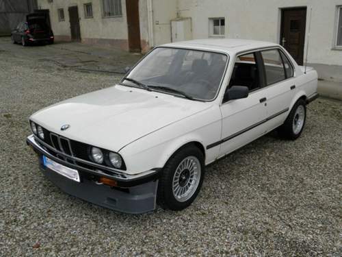

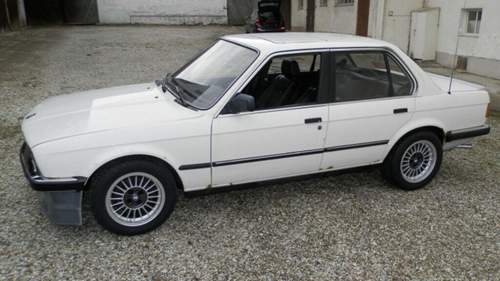

Vor ein paar Tagen war es mal wieder so weit, ein weiteres Mitglied kam zur Familie dazu: ein weisser BMW E30 318i.
Ich möchte hier den Werdegang dieses Fahrzeugs während seiner Wiedergeburt und Restaurierung etwas dokumentieren. Vielleicht macht es ja dem Einen oder Anderen Freude, mal mit zu erleben, wie aus einem verbrauchten Altfahrzeug wieder ein fabrikneues oder absolut neuwertiges Fahrzeug entsteht. Nur halt mittlerweile fast 25-30 Jahre nach seinem Serienende.
Dieser 318i wurde März 1985 gebaut. 102PS mit G-Kat.
Sonderausstattung hat der Kleine nicht allzuviel mitbekommen, aber das wird schon werden.
Ab Werk bekam er anscheinend:
- 4-türig
- Schiebedach
- G-Kat
- alpinweiss
- innen pacific blau Stoff
- zwei elektrische Spiegel
- Drehzahlmesser
- Nebelscheinwerfer
- Bavaria Stereo Radio mit Lautsprechern nur vorne
und das war's auch schon.
Angeboten wurde das Fahrzeug bei einem Händler in Augsburg, inseriert bei Mobile.de. Da wurde ich auf ihn aufmerksam, ich suche eigentlich schon sehr lange eine solche kleine Möhre. Weiss, 318i, G-Kat, 4-türig und Schiebedach. Rest egal, echt völlig egal. Rollen muss er, irgendwie damit heimkommen und vielleicht etwas TÜV.
Der Händler war sehr kooperativ, selbst E30 Sammler. Falls jemand aus Augsburg ist, er macht echt tolle Arbeiten. Jedenfalls wurden wir uns schnell einig, ich kaufte den 318i. Mit TÜV, er hat mit viel gutem Willen und einen kleinen Obulus 2 Jahre gekriegt. Fahren werde ich ihn fast garnicht, nur die Heimfahrt mußte er durchstehen und ein paar Fahrten zum einfach zum testen seiner Teile.

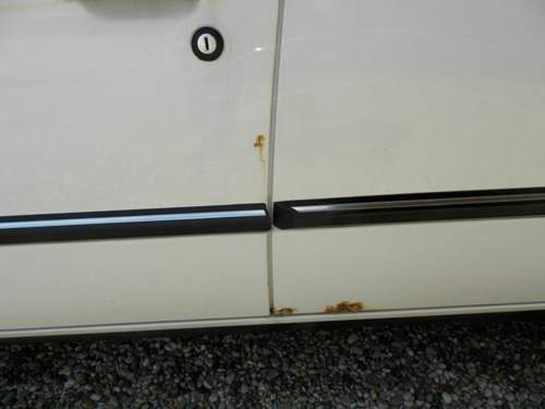

Vom Zustand her... oh Gott. Ein Möhre rostmäßig. Es ist alles durch, auch wenn er das TÜV Bapperl hat. Aber er fuhr ohne Probleme heim nach Straubing. Kein Ausfall, ich fuhr mit meinem Touring voraus, mein Bruder mit dem 318i hinterher. Er hat tapfer durchgehalten. Der Spritverbrauch war aber astronomisch hoch, es dürften satt 15 Liter durchgelaufen sein. Egal, das wird schon.
Hier mal die ersten Bilder von der Ankunft in seinem neuen Heim.

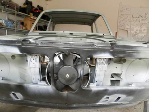

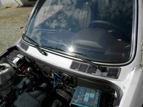

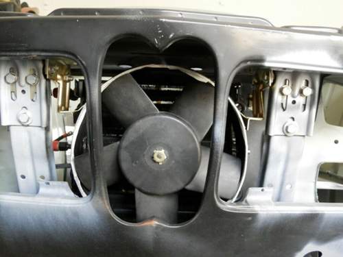

Beim 02 ist der E-Lüfter drin. Ein Rebuild aus neueren Teilen in der alten Form. Lüfter läuft, er ist jetzt freigängig. Ein paar Kanten an der Maske müssen noch bearbeitet werden, aber dann ist er schnell und einfach zu montieren... letzteres ist relativ. Man(n) braucht da echt schlanke Hände. Es muss ja noch der Grill und die Niere drüber.

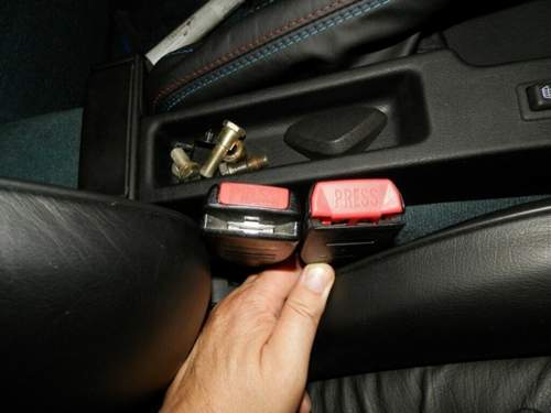

Die Gurt Geschichte beim E30 ist nicht toll gelaufen. Ich hatte mich schon gewundert, dass die linke B-Säulen Blende etwas lose ist, da kommt einem so mancher Verdacht... und er wurde voll bestätigt. Da hat jemand überhaupt keine Ahnung gehabt, wie das Teil befestigt war. "War", weil jetzt ab. Beim E30 wird die Blende an 2 Haken eingerastet und nach oben geschoben. 2 Niete unten halten dann die Blende in Position. Simple Sache, aber eben HighTech...
Super, einfach super, weil Links ist natürlich nicht mehr lieferbar und es war mal sehr preiswert das Teil, 120,- ... Grrrrr. Und natürlich beide Halter abgebrochen und fehlen...
Der E30 sammelt in dieser B-Säule Unmengen an Staub. Wollmäuse dick wie Filzmatten, der Gurt war teilweise unsichtbar und formfüllend davon umgeben. Mit dem Staubsauger kein Problem... doch halt. Da ist was drin... 2 Plastikteile. Genau die fehlenden Plastikteile. Jetzt weis ich auch, warum der Gurt hakt und dermaßen zerfranst ist. Da kriegt man echt Kopfschmerzen... 🙁
Egal, weiter geht's, erstmal die Blende instandsetzen...
Das Gurtschloss noch schnell ummontiert, leider muss dazu beim E30 der Sitz raus... und 10 Minuten später hat man dann dieses Bild. Mach ich nächste Woche nochmal rechts...

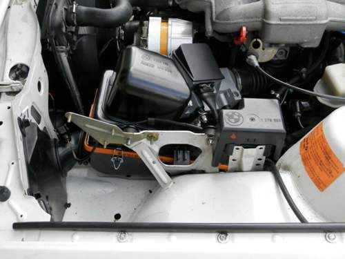

26.7.2016
Die Teile sind gestrahlt, der Luftmengenmesser wurde extra mit Glasperlen gemacht. Er ist wieder schön silbrig geworden, die Oberfläche gefällt. Nur ist die Abdichtung undicht gewesen oder einer der Schutzdeckel ist runter gegangen, es sind Glasreste eingedrungen. Ich hatte extra von einem neuen LMM die Plastik Verschlussdeckel genommen und mit doppelseitigem Klebeband Ein- und Auslass dicht gemacht, damit ja nichts eindringt. Hat anscheinend nicht geklappt, es ist Glasstaub drin.
Mist. Ich wasche den LMM aus, mit etwas Küchenreiniger gegen Fettdreck läßt sich das leicht ölfeuchte/schmierige Innenleben gut reinigen. Warmes Wasser, Fettentferner und er ist innen sauber. Die Klappe geht wieder geschmeidig ohne Kratzen.
Am Abend beschleicht mich der Verdacht, dass das nicht so toll war. Vielleicht ist Wasser jetzt im Messraum drin und arbeitet? Echt blöde Idee... aber es nagt.
Ein Stunde später mache ich die 4 Schrauben am Stecker raus und ziehe leicht am Stecker. Das war die blödeste Idee des Tages. Der Stecker kommt und dann hakt was. Weder vorwärts noch rückwärts... der Stecker ist nicht mehr zu bewegen. Das Ding zu lösen war echt die ....
Also den schwarzen Deckel an der Silikonverklebung geöffnet. Mit ein richtig scharfen Klinge geht das erstaunlich leicht durch's Silikon. Der Deckel ist bruchempfindlich, das weiß ich von früher... also nicht mit einem Schraubenzieher hebeln, sondern mit einem Flacheisen und der ganzen Länge nach.
Plopp, er ist ab. In einem Stück.
Innen drin sieht's so aus. Der Stecker wäre nie und nimmer wieder schadfrei montierbar zurück gekommen. Da hätte es alles und jedes am Lagerpunkt verbogen, er trägt das Mittellager des Schleifers... einfach zurück drücken hätte das Lager 100% zerstört.
Gute Nachricht: es ist kein Wasser eingedrungen, LMM's sind wasserdicht. Keine schlechte Nacht mehr wegen nassen LMM's... 🙂

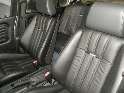

Beim Sattler sind die Rückendeckel der Sportsitze fertig. Leder Walknappa schwarz anno 2016 trifft Sitz von 1989. Oma Kuh und Ururururenkel Kuh sind am Sitz vereint. Die neuere Kuh ist etwas matter und damit etwas grauer als die tiefschwarzen und leicht glänzenden Sitze. Das werde ich mit Lederfarbe aus dem "Lederzentrum.de" noch etwas angleichen. Lederfarbe, Lederfett, etwas Politur... dann sieht das völlig homogen aus.
Das Leder ist/war etwas besonderes. Es ist rückseitig geschliffen und imprägniert. Es hat eine durchgehende Dicke von 1,2mm, völlig homogen. Der Schliff und die Imprägnierung machen es ideal für Cockpits, es läßt sich damit kleben.
Die Rückwände der Sitze sind ja eine Art Presspappe mit Phenolharz... der Trabbi läßt grüßen. Diese Pappe läßt sich mit Leder etwas schwer verkleben, die Rückwand ist ja formmäßig auch noch hohl. Klebt man das mit simplen Sprühklebern, wird man nach einem warmen Sommertag sein Wunder erleben, es löst sich ab und bildet Blasen.
Ein Spezialkleber ist der 2K Kleber "Swiftcol 2142" mit dem Härter "Swifthardener 9515". Vertrieb über OttoZeus.de . Ein paar Versuche zeigten richtig gute Ergebnisse. Der Sattler hat ihn gesprüht, ging bestens.
Soooo, jetzt sind die Sitze ohne die Löcher für den Umklappmechanismus. 🙂

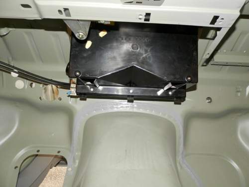

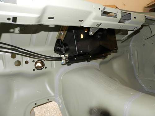

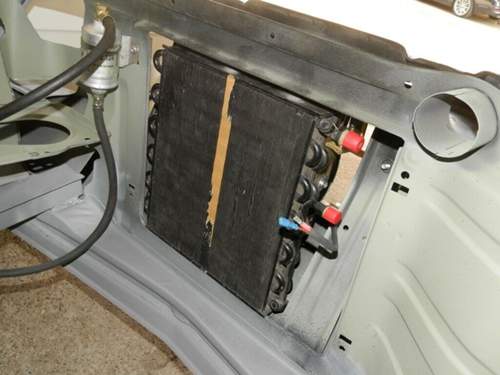

Beim 02 kam der Kondensator rein. Er passt gut, auch die Halterungen sind an der richtigen Stelle. Kaum zu glauben, ein solches Teil mal ohne stundenlange Nacharbeit einfach reinzuschrauben.
Auch die Benzin Vorlaufleitung des tii geht rein, einfach so. Es ist fast schon zu simpel...

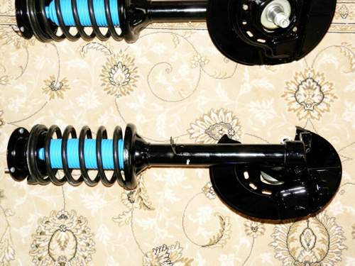

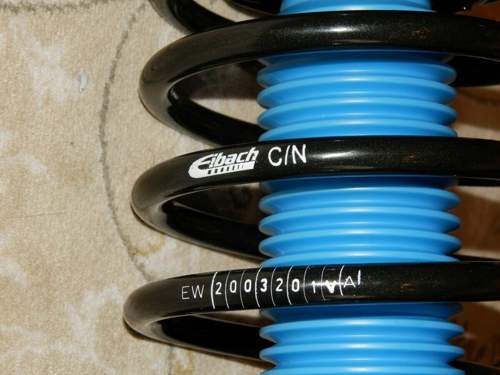

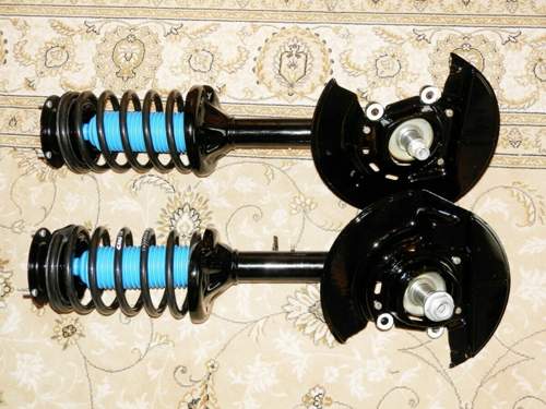

Sonntag: Federbeintag... das ist leise 🙂
Beide Federbeine montiert, es sind ja jetzt alle Teile schön lackiert zur Verfügung.
Die Federn sind von Eibach für den 4-Zylinder, als Pro Kit.
Die Dämpfer sind Bilstein B12.
Das Ganze wurde als "Eibach Bilstein Sportfahrwerk B12 Pro-Kit BMW 318 318i E30 Lim 30-40/30 Ø 51mm" Bausatz verkauft.
Die Radnaben habe ich zwar schon da, aber das wird sonst ein recht schweres Teil, die kommen erst bei der Montage der Federbeine in der Karosserie dran.
Bei den Federbeinen habe ich aus Gleichteilgründen die dickere 51mm Version statt der 46mm der kleineren Vierzylinder gewählt. Das sind zwar ein paar Gramm Unterschied, aber sollte irgendwann mal was sein, kann ich auch mit dem SuperEta darauf zugreifen. Und dann natürlich gleich mit ABS. Und er bleibt ja nicht bei 102PS... 😉

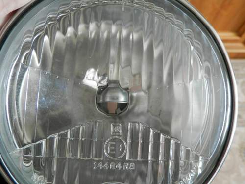

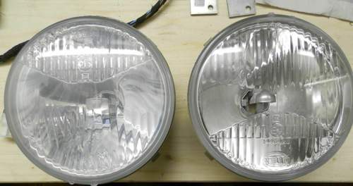

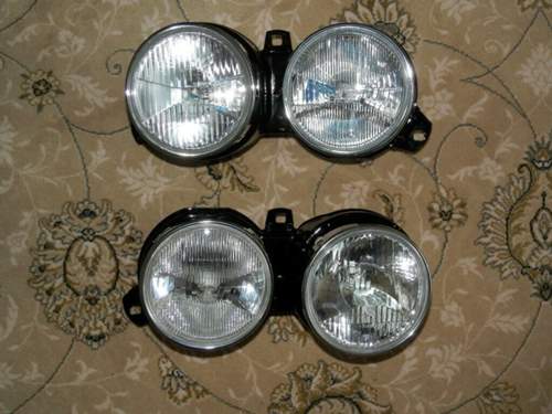

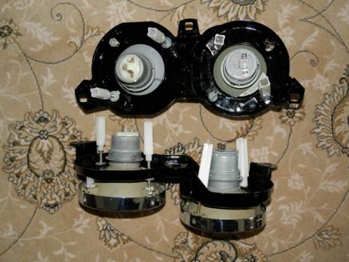

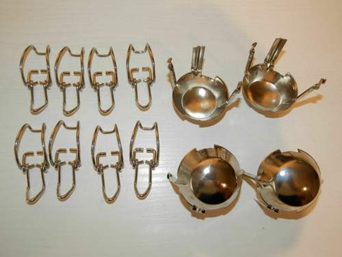

Die letzten Teile der Scheinwerfer sind da. Leider sind auch niegelnagelneue Scheinwerfer frisch aus der Schachtel innen angelaufen. Graue, trübe Schlieren, wahrscheinlich Ausdünstungen des Klebstoffs für die Glasscheibe.
Versuche mit Spiritus waren zwar sehr erfolgreich mit der Entfernung des Schleiers, aber auch mit der Entfernung der Verspiegelung. Der Scheinwerfer war sehr zügig im Schrott... Spiritus frisst Löcher in den Spiegel.
Weiterer Versuch: Isopropyl Alkohol. Erstmal aussen etwas rumprobiert. nix... gut 🙂
Mit einer kleinen Spritze fülle ich ein paar Kubikzentimeter in den Scheinwerfer, etwas schwenken uuuuund... der Schleier ist weg. Ausspülen mit destiliertem Wasser, trocknen.... hmmmmm, der Schleier ist besser, aber er ist noch da.
Versuch wiederholen, Alkohol, Wasser,.... 5x.
Nach dem Trocknen ist nichts mehr zu erkennen, der Schleier ist weg. Trotzdem falsche Diagnose: er ist immer noch da, man sieht ihn erst wieder bei eingeschalteter Beleuchtung. Vielleicht sollte man den Alkohol einfach länger wirken lassen und sich vielleicht das Spülen mit Wasser schenken?
Mal sehen, ich habe noch Übungsmaterial.
Als Leuchtmittel kommen die üblichen H1 Birnen rein, allerdings von Osram und als Version Night Breaker. Die leuchten bereits in meinen anderen Fahrzeugen, echt überzeugend was da selbst veraltete Technik abliefert. Ein E28 Hauptscheinwerfer mit den Night Breakern ist einem top aktuellen LED F31 Scheinwerfer garnicht mal soooo weit unterlegen. Klar, 30 Jahre Entwicklung lassen sich nicht wegdiskutieren, aber eine klare Sicht in der Nacht geht so auch mit einem Oldi.
Die üblichen silbern lackierten Ringe drumrum habe ich gegen die polierte Edelstahlversion der E28 Fernlichtscheinwerfer getauscht, die sind eh bei mir immer übrig... die E28 haben alle Scheinwerferreinigung Wisch-Wasch... somit bleibt da immer was übrig. Jedenfalls passen sie einfach so drüber und dran, auf den Millimeter. Und er ist ja ein Chrommodell... Passt 🙂
Sieht nachher auch richtig gut aus. Schön, wenn der Kleine einen dann so anlacht. 🙂

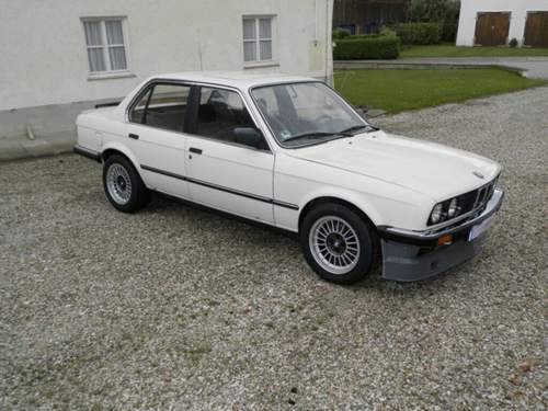

Der Kleine darf Gassi, er läuft toll.

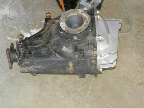

Gut, jetzt weiß ich was für ein Diffi mit dem Spaßmotor reinkommen wird. Es bleibt beim 3,91er , aber er wird eine Sperre bekommen.

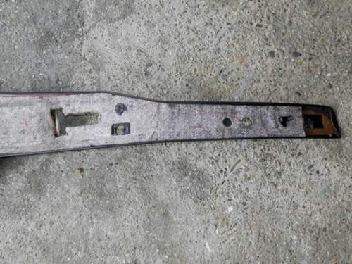

Aus der Bucht ist eine hintere linke Tür Stoßleiste in Chrom gekommen. Leider sieht sie so garnicht toll aus, das Foto war ganz schön aufgehübscht... Naja, Bucht eben. "TOP Teil", na super...
Egal, das Teil ist bei BMW nicht mehr lieferbar und Chrom Teile wachsen nicht nach. Was Besseres wird sich auch nicht finden lassen. Also ran an den Speck.
Diese Gummi Stoßleisten alias Beplankung läßt sich hervorragend schleifen. Mit 800er und 1200er Nass Schleifpapier läßt es sich perfekt bearbeiten. Mit dem Klotz schleife ich die zernagelte Unterseite und die äußere Sichtfläche ab. Den Edelstahleinsatz habe ich abgeklebt, Kreppband reicht. Die obere Lippe und die Kante zum Edelstahleinsatz schleife ich vorsichtig frei Hand, aber die Oberseite ist bei weitem weniger zernagelt.
Egal: nach einer halben Stunde Schleifen ist das Teil wieder wunderbar glatt. Ja, Gummi/PVC läßt sich hervorragend bearbeiten... nur nass muss es sein oder es wird nicht glatt.
Damit es richtig schön schwarz glänzt: "NEVER DULL" hat reinigende und fettende Anteile in der Watte. Der Edelstahl glänzt wieder wie ein Neuteil, der Gummi ist seidenmatt schwarz geworden.
Tja, die vordere Leiste ist neu, die hintere 32 Jahre alt. Ich sehe keinen Unterschied 🙂

OK, also erstmal zum reinen Fingerüben das Handschuhfachschloss zerlegt. Es ist baugleich mit dem E28 und das hab ich da. Sicherungsring runter vom Zylinder und mit den Plättchen spielen. Es gibt nur 4 verschiedene Plättchen in den Schlössern dieser Zeit: Nummer 1 bis 4. Im Fahrer Türschloss gibt es weitere Version davon: für die Zuhaltung, die sehen etwas anders aus, aber auch nur 4 Größen. Sie sind sogar geprägt, die Nummer ist schön zu lesen.
Einfach Puzzle damit spielen, Stück für Stück die kleinen Schieberchen rausnehmen und durch andere Größen ersetzen, solange, bis das Schieberchen nicht ungleich raussteht und die Bewegung blockiert.
10 Minuten, dann sind alle Schieber neu sortiert, das Schloss funktioniert mit meinem neuen Schlüssel. Achja, man sollte einen neuen Schlüssel dafür hernehmen. Kaum zu glauben, wie stark ein Schlüssel altert, da geht schon das eine oder andere Zehntel im Lauf der Zeit ab. Ich hab mal einen vom E28 Codiert mit einem alten Schlüssel, da ging dann nur noch dieser Schlüssel, alle anderen nicht mehr... ärgerlich, wenn man alles wieder ausbauen darf.
Es ist auch empfehlenswert, sich die Reihenfolge der Schieber zu notieren. Einfach schon mal dafür, dass alle Schlösser gleich werden ... und man später mal eines simpel ersetzen kann.
Kurz vor den Nachrichten bin ich fertig. Der Kleine hat jetzt einen kompletten Schlösser Satz für die Zentralverriegelung in Neuteil Qualität. Beide Türen, Hecklappe und Handschuhfach... Tank brauche ich nicht machen, er hat ja dann ZV. Ömmmm, Tankschloss habe ich mal probiert, eine echt undankbare Arbeit. Das kauft man lieber.
So, Feierabend. Erstmal ein Weissbier und ran ans Abendessen... 🙂

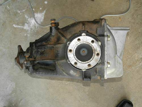

Mir ist es zu warm, am Computer geht's besser. Kleine Teile in der Bucht und im ETK jagen macht auch Spaß. 🙂
Auf einmal ist es da: ein Sperrdifferential, Übersetzung 3,91 und in der gewünschten stärkeren 188er Version. Zwar für den E28 gebaut, aber das macht ja nichts. Und es ist neu... Wow! 🙂
Der Preis ist zwar heftig, knapper Tausender, aber alles passt soweit. 3-2-1 MEINS. 🙂

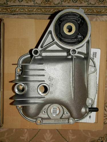

Laut Beschreibung muss ich das Gehäuse umbauen, es soll eins mit der Version bis 82 sein, natürlich auch der Deckel... aber für's Diffi umbauen habe ich jemanden, der das korrekt einmessen kann. Wofür gibt's Kollegen vom Getriebebau...?
3-2-1... Meins. Ein kompletter Teilesatz Tempomat wechselt den Besitzer. Nett. Jetzt ist auch der Tempomat erledigt. Es ist zwar für einen 325i, aber das macht ja erstmal nix, nur der Seilzug passt da nicht. Ich muss gleich mal auf den Speicher, da hab ich noch irgend so einen Kurzen....
3-2-1... Meins. Gleich noch einen Ölkühler für den S14 besorgt. Teilenummer passt, originales Teil mit der richtigen Stempelung vom originalen Zulieferer von damals. Genial, a bisserl über 100.... Beim Freundlichen kostet der fast 500... das gesparte Geld sofort in die S14 Ölkühlerleitungen und den Filterkopf investiert. Jep, der Kleine kriegt einen vollständigen neuen S14 Ölkühler vom M3.
15.8.2016 Montag ... Feiertag
Der Verkäufer des Sperrdiffis hatte genau dieselbe Idee wie ich: wie spart man den Versand für ein 30kg Sperrdiff und die Plackerei das auf die Post zu bringen?
Wir verstehen uns auf Anhieb. Er fährt es zu mir und geht nachher auf's Gäuboden Volksfest. Eine geile Idee 🙂
Das Sperrdiff ist nicht verkehrt, es hat das richtige Gehäuse. Es ist eine 188er Version 1984... goldrichtig. Ich muss es nur aufbereiten und auf die richtigen Abtriebe und auf den E30 Deckel umbauen.
Da das mit dem 188er schon lange geplant war, hatte ich schon im Mai den Deckel bestellt. Da ich gut 200PS darauf los lassen werde mit gehörig Drehmoment, sollte der Deckel eben etwas besonderes sein. So ein Z3 3.2 M-Roadster Deckel macht schon was her mit seinen Kühllamellen. 🙂
Im ETA ist der ja drin... und wenn man hinterher fährt, sieht man das auch rausblitzen. Wer den sieht, weiß, dass da andere Kräfte werkeln. 🙂
Leider ist er schon seit 1 Jahr nicht mehr lieferbar... und er kommt auch nicht mehr. Schade.
Dann muss es eben ein anderer Z3 werden. Es wird der Deckel vom 2.8er Z3.
Wieso Z3? Ganz einfach. Der E30 hat bei den 4-Zylindern und auch bei den frühen Sixpacks das ganz kleine 168er Diffi drin. Das macht so ab 150PS gern mal die Grätsche. ETA und 325i hatten das größere 188er drin, das aus dem E28 stammt und dort bis zu den 3,5L Modellen teilweise verbaut war. Klar, der M535i und die größeren M30 hatten dann in Europa das 210er drin... aber dafür gibt's keinen E30 Deckel.
Also Z3... weil, der eine größere Ölmenge drin hat, stärker verrippt ist und mitsamt stärkerem Gummilager nur sparsame 80 Euro kostet. Das lagerlose E30 Gegenstück schlägt mittlerweile für über 280 in die Kasse... 😉 Und er passt 1:1 in den E30. Noch besser 🙂
P8150010
P8150011
P8280008

Gleich abholen, es ist ein Teil der Klima Anlage für meinen Tii. Der innere Lüftungsteil mit dem Verdampfer und eine weitere Kostbarkeit: eine Frontblende.
Die Kunststoff Frontblende geht glatt zum Goldpreis nach Europa... egal, das wird verdrängt. 😉
20.8.2016 Samstag.
Anprobe der Klima Teile im 02. Das Zeug passt. Es ist zwar Wahnsinn, wie das früher gebaut war, aber es passt auf den Tunnel und unter das Armaturenbrett.
21.8.2016 Sonntag
Bohren der ganzen Löcher für die Leitungen. Trocknerflaschenhalterung basteln. Ein E30 Aktivkohlefilterhalter passt wie angegossen. Dann noch die Leitungen mit Draht entwerfen.... jaaaaa, so könnte das was werden.
Der 02 wird Lautsprecher in den Türen haben, sehr dezent zwar, aber er wird welche haben. Und vielleicht eine ZV mit Fensterhebern. Also vorsorgen... er bekommt einen Faltenbalg an der A-Säule, damit eine Stromversorgung möglich ist. Das Teil ist von meinem Käfer, es ist 1600i Technik aus Mexiko. Über einen befreundeten VW Händler bekomme ich diese ultra-raren Teile.
Der 02 ist somit vorbereitet, es ist möglich Strom in die Türen zu kriegen. Und es sieht richtig gut aus dafür.

Ich habe einen neuen Tempomatzug gefunden. Er könnte für den 318i passen, gleich mal bereit legen.
Einen passenden Halter habe ich auch gefunden. Er wird am Halter für den Luftfilterkasten sitzen.

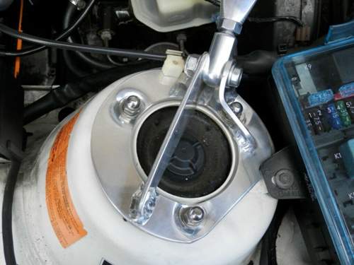

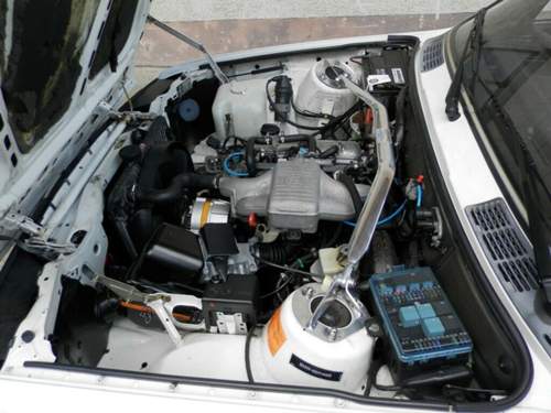

Die Post war da. Die bestellten Domstreben sind da. Poliertes Alu in der Racing Line Ausführung von Wiechers. Sehen echt gut aus.
Und eine ganze Kuh ist gekommen, zumindest ihr Äußeres: eine ganze Haut schwarzes Walk Nappa. Jetzt kann ich die Kopfstützen richtig anfertigen lassen. Denn bisher fehlt da der richtige Keder...
27.8.2016 Samstag
Der Sattler ist begeistert. Das Leder ist erste Wahl, alles Material passt zusammen. Nächste Woche gibt's dann für die Sportsitze die richtige Version Kopfstützen.
Die Domstreben passen nicht rein. Jedenfalls nicht so ganz einfach. Der kleine M10 hat für den Gaszug eine Halterung am Federbeindom, einen Grobgewindebolzen mit einem Plastic Clip für den Bowdenzug. Und der Sicherungskasten setzt noch ein's drauf. Der Halter dafür ist voll im Weg...
Die hintere Strebe passt auch nicht. Der PVC Verstrich an der Karosse ist viel zu dick, zu wurstig und voll im Weg. Auch das Lochbild am Dämpfer passt schlecht.
28.8.2016
Die Domstrebe vorne habe ich umgearbeitet. An der Stelle, wo der Grobgewindebolzen sein soll, habe ich ein Loch gebohrt und ein M6 Gewinde gesetzt. Da rein eine Schraube und da drauf den Plastikclip. Hält bestens 🙂
Den Grobgewindebolzen am Dom habe ich entfernt: Hammer und Meissel wirken Wunder.
Die Kollision mit dem Sicherungskasten habe ich ausgeschnitten, schön befeilt... sieht aus als ob das so gehört.
Die hintere Strebe habe ich auf Langlöcher umgefeilt. Und die Kante schön fasettiert. Jetzt ist da Platz.
Sieht gut aus der Kleine. 🙂
