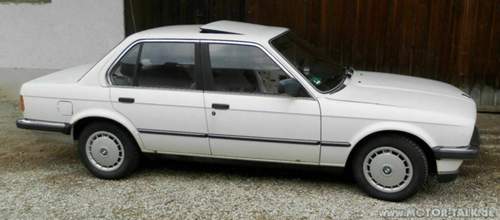

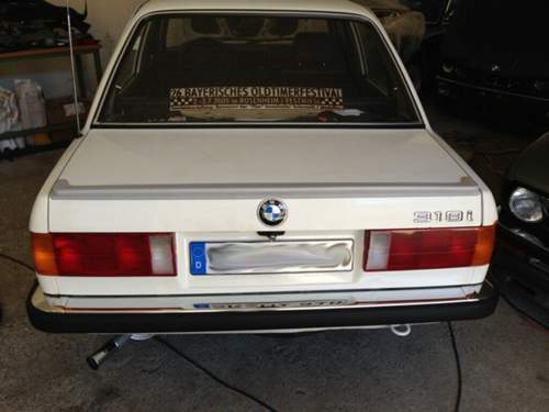

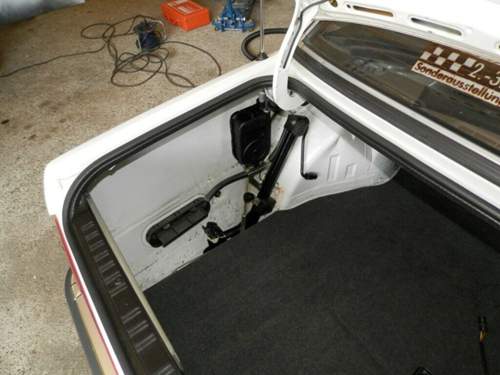

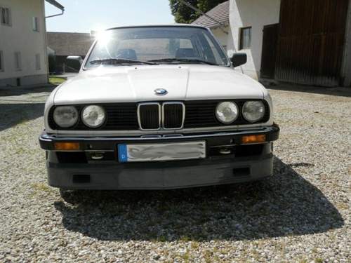

Vor ein paar Tagen war es mal wieder so weit, ein weiteres Mitglied kam zur Familie dazu: ein weisser BMW E30 318i.
Ich möchte hier den Werdegang dieses Fahrzeugs während seiner Wiedergeburt und Restaurierung etwas dokumentieren. Vielleicht macht es ja dem Einen oder Anderen Freude, mal mit zu erleben, wie aus einem verbrauchten Altfahrzeug wieder ein fabrikneues oder absolut neuwertiges Fahrzeug entsteht. Nur halt mittlerweile fast 25-30 Jahre nach seinem Serienende.
Dieser 318i wurde März 1985 gebaut. 102PS mit G-Kat.
Sonderausstattung hat der Kleine nicht allzuviel mitbekommen, aber das wird schon werden.
Ab Werk bekam er anscheinend:
- 4-türig
- Schiebedach
- G-Kat
- alpinweiss
- innen pacific blau Stoff
- zwei elektrische Spiegel
- Drehzahlmesser
- Nebelscheinwerfer
- Bavaria Stereo Radio mit Lautsprechern nur vorne
und das war's auch schon.
Angeboten wurde das Fahrzeug bei einem Händler in Augsburg, inseriert bei Mobile.de. Da wurde ich auf ihn aufmerksam, ich suche eigentlich schon sehr lange eine solche kleine Möhre. Weiss, 318i, G-Kat, 4-türig und Schiebedach. Rest egal, echt völlig egal. Rollen muss er, irgendwie damit heimkommen und vielleicht etwas TÜV.
Der Händler war sehr kooperativ, selbst E30 Sammler. Falls jemand aus Augsburg ist, er macht echt tolle Arbeiten. Jedenfalls wurden wir uns schnell einig, ich kaufte den 318i. Mit TÜV, er hat mit viel gutem Willen und einen kleinen Obulus 2 Jahre gekriegt. Fahren werde ich ihn fast garnicht, nur die Heimfahrt mußte er durchstehen und ein paar Fahrten zum einfach zum testen seiner Teile.
Vom Zustand her... oh Gott. Ein Möhre rostmäßig. Es ist alles durch, auch wenn er das TÜV Bapperl hat. Aber er fuhr ohne Probleme heim nach Straubing. Kein Ausfall, ich fuhr mit meinem Touring voraus, mein Bruder mit dem 318i hinterher. Er hat tapfer durchgehalten. Der Spritverbrauch war aber astronomisch hoch, es dürften satt 15 Liter durchgelaufen sein. Egal, das wird schon.
Hier mal die ersten Bilder von der Ankunft in seinem neuen Heim.

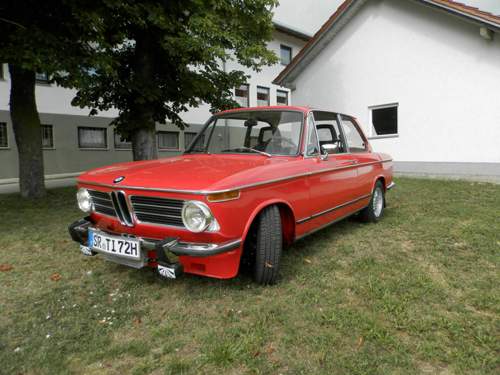

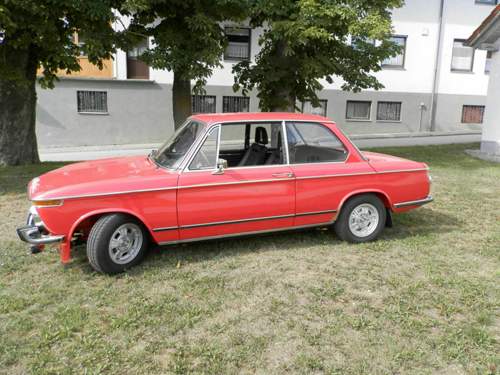

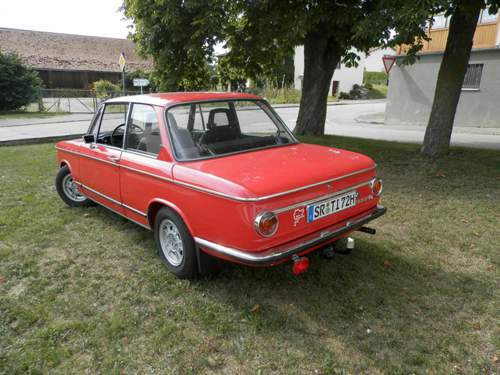

Es ist soweit, der 2002 ist fertig für den TÜV Termin. Bei unserem Karosseriebauer ist ein Termin verfügbar, der TÜV kommt direkt zu ihm und kann unseren 02 begutachten. Wir bekommen dann direkt die TÜV Abnahme, das H-Gutachten, das Wertgutachten und sämtliche Unterlagen zur Berichtigung des Briefes... in 48 Jahren ist ja schließlich etliches geändert worden. 😉
So, am Dienstag war's dann soweit. Transport des 02 mit dem Hänger Richtung Plattling und Vorstellung des Fahrzeugs beim Prüfer. Der ist erstmal fertig ... "sowas habe ich das letzte Mal vor 25 Jahren gesehen..." ...."Wahnsinn..." "... der ist schöner als jemals neu..."
Zustandsnote: 1+
Originalität: 1-
... weil zwar wunderschön, aber gegeben hat's das nie und so in der Zeit garned...
Jedenfalls stoßen die ganzen Änderungen auf keinerlei Widerstand. Der 02 hat jetzt sämtliche Eintragungen von der Bremse, den Stabis, Sitzen, dem geänderten Motor und ist jetzt amtlich "mit Kat"... 🙂
Kat ist zwar eigentlich wegen dem "H" wurscht, aber es ist toll so eine Eintragung zu haben. Es dürfte ja nicht allzu viele geben, die das mit einem originalen Motor ... zumindest mechanisch original ... jemals im 02 geschafft haben.
So, die Papiere sind letzte Woche am Freitag eingetroffen. Gerade noch 2 Stunden bevor die Zulassungsstelle zumacht. Das ging dann ab wie im Flug... wortwörtlich. Um Zwölfe Mittags stehen wir mit den gestempelten Nummernschildern wieder vor der Tür! 🙂 🙂

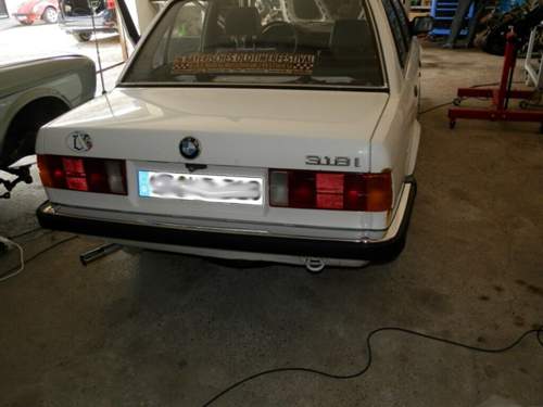

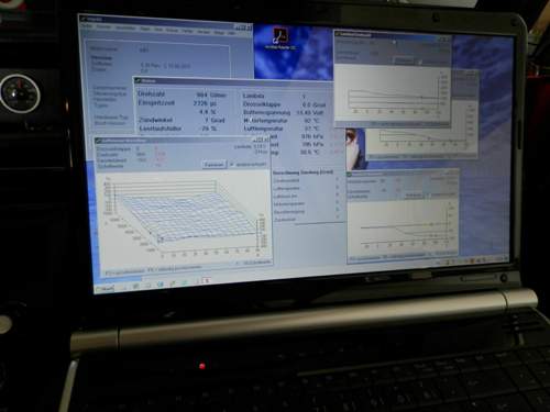

Die Abgaswerte hat er wunderbar geschafft. Da nur der Leerlauf, die Ausregelung und der erhöhte Leerlauf geprüft wurde ... und das hat er wie bei der normalen ASU bestanden ... fiel garnicht auf, daß der ganze Rest der Kennfelder eigentlich fehlte. Wir hatten ihn ja nur in der Halle abstimmen können, mit "fahren" war ja mangels Zulassung noch nix...
So, also jetzt mit Zulassung etwas in der Gegend rumfahren und den Kleinen lernen lassen. Mit einer Trijekt als Steuerung kein Problem. Am Samstag Nachmittag war es soweit, er bekam seine Lektion "Einspritzmenge und Korrektur Kennfeld". Da wuchsen ganze Gebirge im Kennfeld der Einspritzmenge und auch die Zündung wurde schärfer und schärfer.

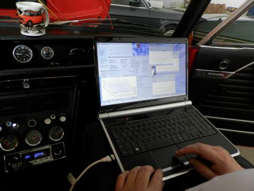

Und am Sonntag? Am Nachmittag war er soweit, er läuft schon mal wie ein ganz normales Auto. Er startet warm und kalt auf einen Schlüsseldreh, kein Orgeln oder Pumpen mit dem Gasfuß. Ein Leerlauf fast wie ein modernes Auto, nur den Leerlauf mit der Klimaanlage muß ich ihm irgendwie noch besser lernen lassen, wenn der Kompressor schaltet geht er immer noch etwas in die Knie... aber das Abschalten geht schon perfekt.
Leistung? Ja, ist schon da. Alle 130PS von damals sind's noch nicht, wir trauen uns nicht mit dem neuen Motor schon auf Leistung zu gehen und ihn auszudrehen... aber er geht schon ganz gut zur Sache. Langsam isser nicht, er kann schon.
Der Spritverbrauch scheint ein echter Hammer zu sein. Durch seine sehr lange Übersetzung ... er hat ein Diffi vom 323i mit i=3,45 ... dreht er behutsame 2500 Touren im Fünften bei 100km/h. Das ist eigentlich echt sehr wenig, eher sogar zu wenig. Somit Höchstgeschwindigkeit eher im Vierten erreichbar, nicht im Fünften... der wird eher ein Spargang Überland. Mal sehen, ob uns das so auf Dauer gefällt. Zum Spritsparen ist es jedoch hilfreich. Die Trijekt sagt was mit 6 Liter die Stunde ... na, wenn das halbwegs stimmt, wird er sehr sparsam. Ich hab die Goodies wie die Schubabschaltung noch garnicht eingeschaltet wegen dem Lernprogramm... das ist dann locker nochmal ein halber Liter.
So, hier ein paar Fotos vom Sonntag und seinem Erbauer... und einer hinter der Kamera. 🙂
"Bienchen" hat er dann anschließend bei Kaffee und Kuchen kennen gelernt 😉
Er läuft... Fortsetzung folgt.

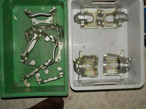

2 Waschkörbe mit Teilen zum Verzinken gebracht. Federbeine, Staubbleche, Halterchen... nächste Woche werden sie fertig sein. Dann zum KTL...

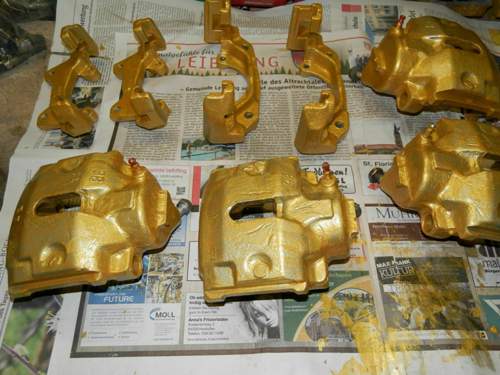

Sandgestrahlt, galvanisch verzinkt, Epoxy grundiert, 2K Acryl Schwarz. Das sollte wieder 25 Jahre halten. Hat es ja schon mal, seit 1991...
Und die Sättel sind auch wieder gut geworden. Gestrahlt, verzinkt, lackiert, mit neuen Dichtungen und Kolben. Sieht gleich wieder besser aus.

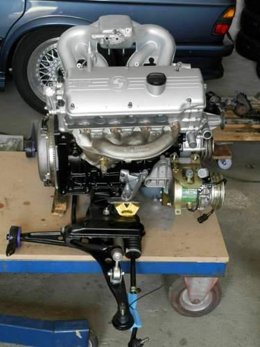

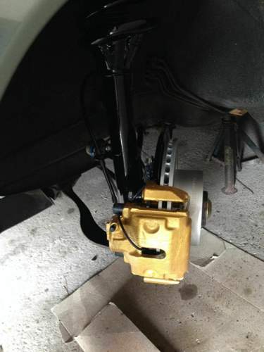

Die Bremsanlage des 318i ist fertig. Innenbelüftete Girling Sättel vorne vom 325i, hinten die üblichen 33mm ATE Bremssättel.
Mit Edelstahl Stahlflex Leitungen + Zimmermann Scheiben

Teile vom Verzinker geholt. Die vorderen Federbeine sind galvanisiert, ebenso die hinteren Staubbleche sowie ein Luftfilterkasten. Und eine ganze Menge Krimskrams.

Bremsentag. Die Sättel sind fertig lackiert und ausgehärtet. Eric hat sie heute montiert, mit den Belägen und Führungen.
Sieht richtig gut aus für 30 Jahre alte Teile.

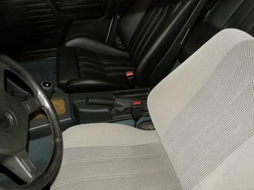

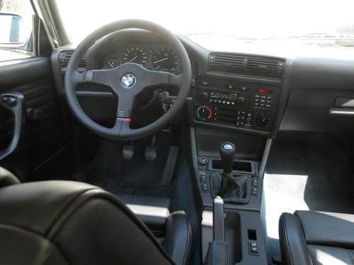

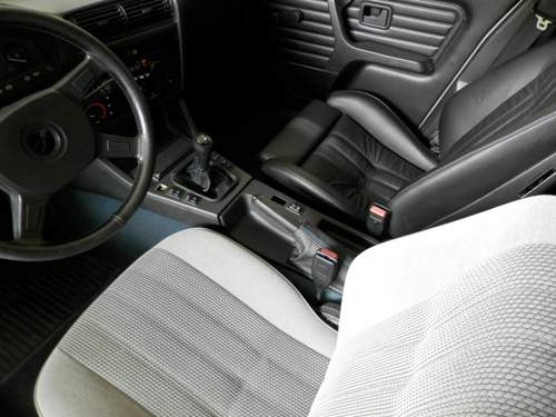

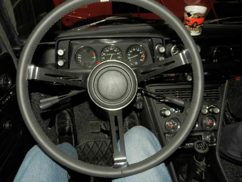

Das Lenkrad ist vom Beledern zurück. Schön geworden, saubere Arbeit. Die Nahtfarben passen perfekt zu den anderen Teilen.

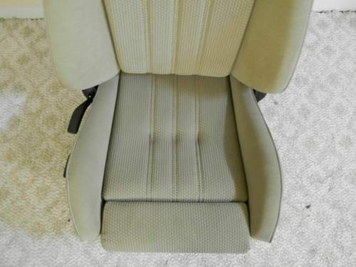

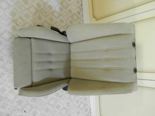

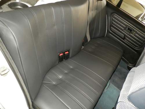

Der Fahrersitz ist heute fällig, er geht mir schon im Weg um. Die passende 4-türer Lehne ist da. Gut 🙂
Dann zieht heute das Leder von der 2-türer Variante auf die 4-türer Variante um.
Die Bestellung für den 2K Spezialkleber für die Rückendeckel ist auch gekommen. Dann gehe ich die Deckel nächste Woche mal an...

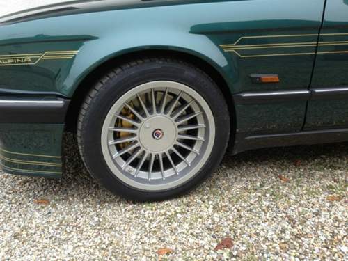

Vorne wird ein Alpina Frontspoiler den Kleinen beschleunigen, genau die richtige Version bis 9/85 liegt schon seit ein paar Tagen bereit.
Heute ist Anprobe.
Der Alpina Spoiler ist aus GFK, alle Bohrungen sind ab Werk schon gesetzt. Nur sauber mittig anhalten, die Höhe auf den Einlässen ausrichten uuuuuund... das erste Loch bohren und anspaxen.
Das geht vorne besser als gedacht, die Ausrichtung ist beim E30 sehr leicht zu machen. Ausrichtung über die unter Kühlluftkanäle und Nebelscheinwerferkante... und man hat die korrekte Höhe. Mitte ist auch simpel über den Steg mittig.

Die Bremsanlage ist fertig. Vordere innenbelüfte Sättel von Girling, hinten die 33mm ATE. Komplett lackiert, neue Scheiben, Beläge usw. fertig montiert im Regal. Macht sich gut im Regal, gefällt.
Alles komplett verräumt bis zum endgültigen Verbau.

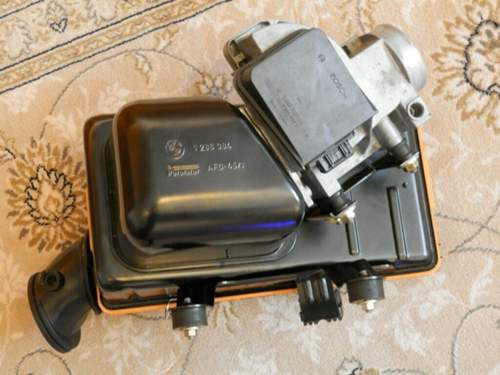

Teile für die KTL Lackierung vorbereitet. Der verzinkte Luftfilterkasten, Staubbleche der Hinterachse, Sichellenker der Vorderachse und ein paar Halter fein gereinigt, ein paar Spülreste der Verzinkung beseitigt und Doppelungen gebürstet.
23.6.2016
Die Teile sind heute im Bad. Der Luftfilterkasten sieht wieder aus wie niegelnagelneu, so wie 1985. Seidig schwarz glänzender Lack. Jetzt brauche ich noch die Spanngelenke vom Verschluss galvanisiert, die sind in der nächsten Ladung zum Verzinker. Ich werde sie technisch Vernickeln lassen, wird sich gut machen. Nächste Woche geht wieder eine Ladung nach Regensburg...

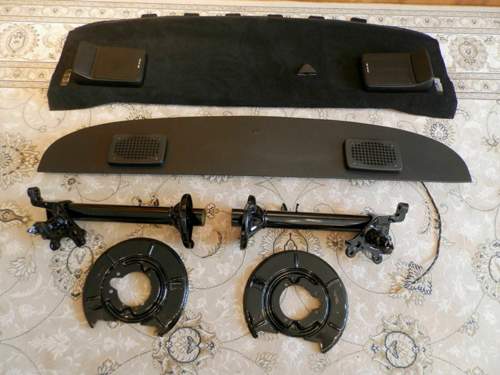

Die Federbeine sind fertig lackiert, jetzt müssen die Aufnahmen für die Kugelköpfe, Lager usw. noch gereinigt werden. Da darf ja keine Farbe drin bleiben wegen Setzverhalten, sonst wird das locker. Da werde ich mich in den nächsten Tagen noch etwas dran spielen.
Soooooo, heute war ein richtig SCHWARZER Tag. 😉
Eric hat die Hutablagen fertig gemacht, neu beledert bzw. mit Velours neu bezogen. Die E30 Hutablage ist ja neu nicht mehr beschaffbar, also schön aufbereiten. Der Velours läßt sich mit Pattex Sprühkleber bestens kleben. Der Untergrund alias Pappträger läßt sich mit Ponal sehr gut reparieren. Brüche und Risse im Material mit Ponal Holzleim durchtränken, mit etwas Folie abdecken und mit Wäscheklammern o.ä. etwas pressen. Das Material wird dann wieder zäh hart. Brüche gehen damit einwandfrei zu leimen. Bei der E30 Hutablage war eines der Gitter rundum in der Pappe gerissen, das hat bestens geklappt mit dem Ponal.
Die Reste des alten Teppichs auf der Hutablage lassen sich bestens mit einem Excenterschleifer entfernen. Da bleiben Faserreste haften, die man freiwillig kaum runter bekommt... es sieht sonst aus wie ein Stacheligel, völlig ungeeignet zum Verkleben. Nach wenigen Minuten wird das Material wunderbar glatt und herrlich sauber... aber es staubt auch herrlich 😉
Danach ist der Untergrund ideal für den Sprühkleber geeignet. Pattex hält sehr gut... UHU nicht. Also vorher ein paar Versuche machen, wäre ja doof wenn es später sich ablösen würde.
Den Verlours gibt's im einschägigen Handel oder in der Bucht. Er ist mit 5mm Dicke genau original und goldrichtig.
Tja, zwei schwarze Hutablagen mitsamt Soundsystem Lautsprechern fertig, Federbeine, Ankerbleche... 🙂
Es wird. 🙂

Einfach nur ein paar Teile für die Verzinkerei vorbereitet.
8.7.2016
Hängerkupplung zerlegt, vorbereitet zum Sandstrahlen und Verzinken.

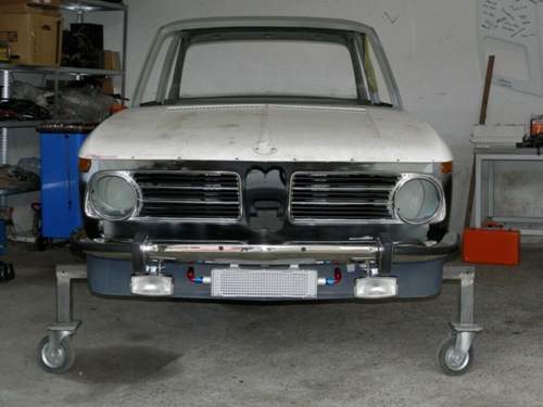

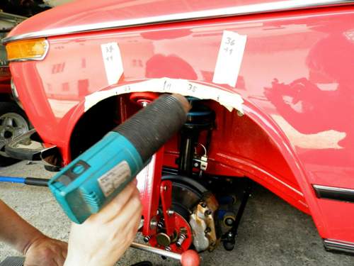

Samstag. Am 02 die Front eingepasst. Scheinwerfer und die Träger im Frontend eingepasst, Ziergitter, Ölkühler. Es wird langsam. Endlich nimmt die Anpasserei ein Ende.
Die 02 Scheinwerferträger im Frontend passen dermaßen schlecht, dass wir uns entscheiden, diese nicht mehr wie original einzuschweissen, sondern als Montageteil einzusetzen. Der Blechträger wird ausgetrennt, mit Langlöchern versehen und mit Blechschrauben/Muttern eingesetzt.
Endlich passt das zusammen. Das Frontend ist toleranzmäßig ein Alptraum... obwohl offizielles Ersatzteil von BMW passt Garnichts daran. Wir haben mit Sicherheit schon weit jenseits der 100 Stunden in dem Teil investiert. Echt grausam...

Eine ganze Ladung Teile beim Sandstrahler geholt. 2 Hängerkupplungen, Scheinwerfer Teile, Teile für den 02... ein Touring voll.

Die Teile sind beim Verzinker überraschend schnell fertig geworden, es hat grade gut gepasst. Sind gut geworden 🙂
Scheinwerferträger, Kupplungen und die Stoßstangenhalter vom 02.
Nächste Woche gehen sie alle in die KTL.

Luftfilter Tag. 😉
Der Filter ist soweit fertig. Sandgestrahlt, verzinkt, KTL schwarz. Beschläge vernickelt. Sieht wieder richtig gut aus.

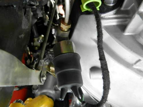

Bei der Anprobe im 318i passt alles... nur die Nummer des Luftmengenmessers nicht. Der Kat Motor hat einen anderen LMM. Sch...eibenkleister 🙁
Kat und Nicht-Kat sind unterschiedlich. Der ETK hat das soooo nicht gezeigt. Egal, meiner ist nicht defekt, nur übel oxidiert. OK, aus dem alten Kasten abbauen und saubermachen.
Und weil so super läuft, mit dem Finger an den Temperatursensor gekommen. Pin ab... Grrrrr. 🙁

KTL Tag. Alle verzinkten Teile gehen ins Bad, kommen schön rabenschwarz glänzend wieder raus.
Teile vom Federbein, Anhängekupplung, Scheinwerferträger, vom E30 und 02...
