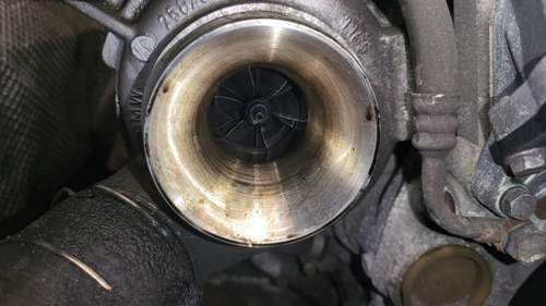

Gestern auf der Autobahn bin ich laengere Zeit mit Tempomat 150 kmh gefahren. Bei einer Anhörung, also Bergauf habe ich mit dem Tempomat auf 155kmh beschleunigt. Dabei gab es einen zündaussetzer. Im Rückspiegel konnte ich eine richtig dicke blaue wolke beobachten.
Danach liefer er wieder 1a. Kein Qualm, nichts.
Ölverbrauch auf 10000 km (ich bin vielfahrerer deswegen fast ausschließlich Autobahn) von max auf min runter. Also ca 1 Liter.
Den Turbo habe ich gestern mal freigelegt. Der sieht aus wie neu, bzw. Ist nicht zugeschmiert mit Öl.
Kge ventil ist auch neu. Dieselfilter ebenfalls. Asb habe ich mir noch nicht angeguckt.
Was könnte das gewesen sei?
Turbo ihi

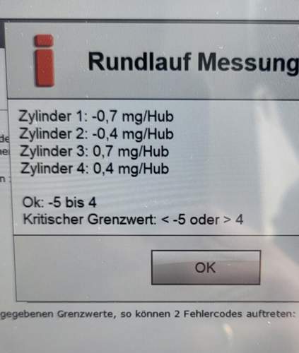

Zusätzlich haben wir vorhin noch eine Rundlaufmessung gemacht.
Danach nochmal mit einem anderen tester ausgelesen. Keine Fehler bis auf die zusatzpumpe. Die Kühlmitteltemperatur ist aber auch nach spätestens 8 km auf sollwert.

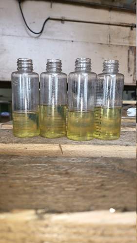

Injektoren jetzt auch getestet.
Von links nach rechts zylinder 1234.
Ich werde mir mal zwei neue Injektoren besorgen.
20230407
Schick doch einfach alle 4 zum überholen zu nem Boschdienst, dann wäre das erledigt.
Alle 4 waren bei Bosch. Sind soweit in Ordnung, einen musste ich neu anlernen. Die berechnete Rußmasse steigt aber trotzdem noch schnell an..

Deiner Beschreibung nach, dass er mal nen Aussetzer hatte und geraucht hat, würde ich vermuten, dass der Turbo und/oder KGE Öl wirft und sich das im LLK gesammelt hatte. Auf der Bahn hat er sich dann nen Schluck davon genehmigt.
Am ehesten liegt’s am Turbo, die sind nicht besonders gute Langläufer. Schau dir mal den LLK innen an und die ASB und Verrohung wie ölig die sind.
Das würde auch die ständige Regeneration erklären wenn er Öl verbrennt. Vorher aber auf jeden Fall den Sensor und den Schlauch neu machen.
Genau ich habe nur die Membrane getauscht. An dem Schlauch von der KGE aus war damals ordentlich viel öl. auch die Schläuche vom LLK zum Turbo waren schon ordentlich verölt. Ich habe das alles sauber gemacht.
Das stand jetzt nicht alles im Öl, war aber schon gut versifft. Ich nehme die Schläuche gleich am besten nochmal ab und gucke rein.
