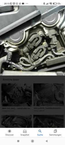

Das Öl kommt durch den Sensor, weil er einen Riss hat........
Motoröl ist wegen der im Öl gelösten Kohlenstoff elektrisch leitend, daher hast du Kriechströme, die das Signal verfälschen, daher der Fehler 😉
@Stormy78 schrieb am 7. September 2021 um 20:58:52 Uhr:
Es kann nicht sein das 3 Sensoren einen riss hatten.
Oder kommt das Öl von den Halbmonden der Ventildeckeldichtung
@dj_mart0 schrieb am 7. September 2021 um 21:43:32 Uhr:
Nein vdd wurde von mir vor 3 Wochen gewechselt und schön abgedichtet. Da sifft nix raus
Gucke mal in andere Stecker von dem Kabelbaum, ihn da auch Öl irgendwo zu finden ist.........
davon ausgehend dass ein neuer Sensor dicht ist und trotzdem wieder Öl erkennbar ist nach Stecker abziehen .... ist vllt. Öl im Stecker-Gehäuse oder eher noch "nur" an den Steckkontakten.
Könnte reichen um die Signale zu stören.
Ich würde es erstmal mit gründlicher Reinigung probieren.
Wage zu bezweifeln, dass ein neuer Stecker ohne Löten anzubringen ist; der originale lässt sich vermutlich nicht einmal öffnen!? ( habs nie probiert )

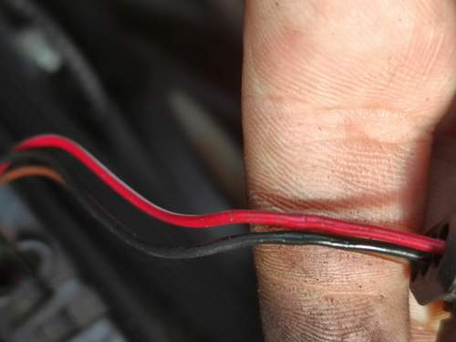

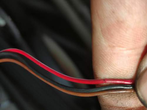

Lüftung war aus und es kam heute trotzdem der Fehler... Habe sofort den Stecker raus und Kabel kontrolliert. Ich muss sagen das die ummantelung dort zum größten Teil ab war. Könnte es eventuell sein das die Hitze eventuell fachsen macht? Ich habe ein paar Bilder gemacht da ist so eine Macke im Kabel da ich ein Laie bin habe ich keine Ahnung ob das schlimm ist. Man sieht die Macke am roten Kabel

Mahlzeit Freunde. Bin heute 300km gefahren Fehler blieb aus. Ich erkläre warum.
Ich habe mir den auslass sensor angeschaut und dann den einlass. Der auslass sensor oder der elektronische Stecker vom auslass sensor steckte tiefer drin. Darauf hin habe ich gesehen bei den Nasen beim Stecker vom einlass war Dreck habe es mit Bremsenreiniger sauber gemacht half zwar nicht viel aber besser wie garnichts. Als ich den Stecker drin hatte merkte ich wie nur 1 Nase packt die andere ging nicht richtig drauf weil die eine seite vom sensor nicht richtig reinging. Habe dann sehr doll gepresst habe die Nase gedrückt und habe es leicht packen lassen. Lange Rede kurzer Sinn der Stecker muss eigentlich neu. Wahrscheinlich verliert er Kontakt irgendwann weil die eine Seite nicht richtig drin ist. Kontakt Spray habe ich auch in den Stecker gemacht. Ich werde es so mal weiter beobachten. Es liegt definitiv am Stecker der sensor ist jetzt statt der 95% 98% drin. Ich habe mich auch immer gefragt wieso ich den Stecker nicht ab kriege warum der so bescheuert fest ist immer. Ich melde mich wenn es was neues gibt
