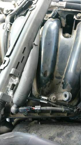

Hast du mal alle Stecker geprüft, ob die völler Öl sind oder verdreckt? Meiner hatte den gleichen Fehler hergegeben. Erst hatte ich ein Loch im Resonator unter dem Faltenbalg, dadurch die Drehzahlschwankung im Leerlauf, MKL + EML und manchmal DSC und ABS Leuchte flackernd, teilweise auch leuchtend.
Nachdem ich das getauscht habe, kam der Fehler wieder. Dieses mal war der Stecker im Winkelstutzen hinter der Drosselklappe voller Öl. gereinigt und bisher kam der Fehler nicht mehr wieder. Im Anhang findest du ein Bild von dem Stecker.

gibt es einen besonderen Trick um den Stecker im Winkelstutzen zu lösen? Bekomme ihn einfach nicht ab
@Heribert40k schrieb am 21. August 2017 um 08:54:04 Uhr:
Hast du mal alle Stecker geprüft, ob die völler Öl sind oder verdreckt? Meiner hatte den gleichen Fehler hergegeben. Erst hatte ich ein Loch im Resonator unter dem Faltenbalg, dadurch die Drehzahlschwankung im Leerlauf, MKL + EML und manchmal DSC und ABS Leuchte flackernd, teilweise auch leuchtend.Nachdem ich das getauscht habe, kam der Fehler wieder. Dieses mal war der Stecker im Winkelstutzen hinter der Drosselklappe voller Öl. gereinigt und bisher kam der Fehler nicht mehr wieder. Im Anhang findest du ein Bild von dem Stecker.
Der Stecker von der Exzenterwelle ist rund und 9 polig und direkt neben dem Öleinfüllstutzen und recht groß. Den kannst du nicht übersehen 🙂
Keine Ahnung, mein Kumpel hat den herausgezogen. Der ging aber auch recht schwer und die rote Dichtung um den Stecker war bei mir auch schon hinüber. Wir habens dann mit Isolationsband etwas geflickt. Vermutlich keine dauerhafte Lösung, aber bisher geht es ganz gut.

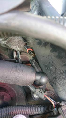

kann mir jemand sagen, was das hintere silberne Teil ist (siehe Bild im Anhang). Habe gesehen, dass der daran befindliche Stecker gebrochen ist und mit Kabelbinder fixiert ist. Könnten die Schwankungem daher kommen?
Das ist der Stellmotor der Exenterwelle......
Das die Schwankungen ohne Valvtronik noch da sind, ist eigentlich ein gutes Zeichen, das wäre teuer gewesen.......
