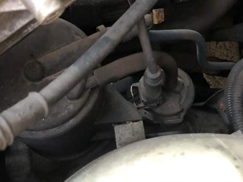

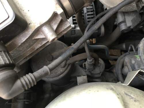

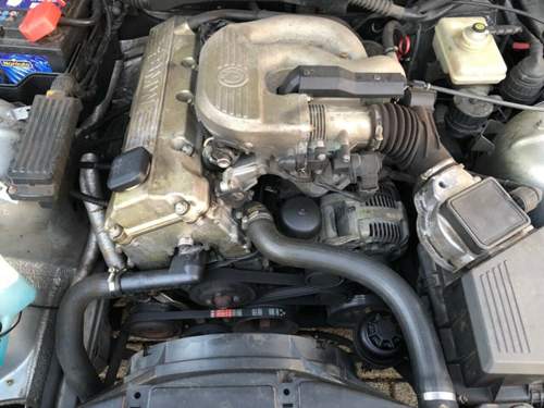

Ich würde gerne den Benzindruck an meinem 316i Compact überprüfen.
Könnt ihr mir sagen an welcher Stelle im Motorraum ich den Manometer anschließen soll?
Vielen Dank im voraus
.jpg
Irgendwo zwischen Filter und Druckregler/"Common-Rail-Rohr", T-Stück in die Zulaufleitung machen.
https://www.newtis.info/.../4UGvs82
Nachtrag/Antwort zu unten :
Steht doch alles im TIS-Link. Mit Bildern sogar (kann man auch anklicken und vergrößern). Wenn du das nicht kannst/verstehst, wird das eh nix. Ist jetzt nicht bös gemeint, aber bissl technisches Verständnis dafür sollt man schon haben.
Wie kommst überhaupt drauf, daß mit dem Benzindruck was nicht stimmt ?
@OO--II--OO schrieb am 19. April 2018 um 23:19:59 Uhr:
Kannst du mir das auf meinen Bildern markieren?
Jetzt habe ich es gesehen, hatte schlechten Handy Empfang, da war noch nicht alles geladen als ich es gelesen haben.
Sorry, mein Fehler.
Dankeschön
