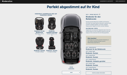

http://www.volvocars.com/.../child-seat-configurator
ja...einfach mit dem maus der Sitz ziehen..Kannst kombinieren...bis 6 Sitz
Bildschirmfoto-2017-01-27-um-14-08-54
Is ja ein cooles Tool, vielen Dank für den Link! 🙂
Leider gibt es keinen Sitz mit 5-Punkt-Gurt, der in Fahrtrichtung ist (nur gegen die Fahrtrichtung). Aber auch so scheint es zu funktionieren. Wir würden wahrscheinlich dann den Größten in die Mitte setzen. Leider gibt es halt da kein Isofix, was ja in den vorherigen Beiträgen bereits bemängelt wurde.
Was man leider nicht erkennt ist, wie leicht oder schwer das Anschnallen geht. Hat da vielleicht jemand praktische Erfahrung?
