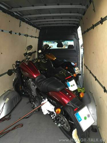

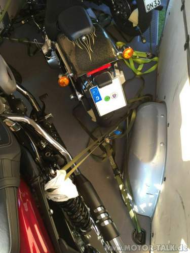

Hat bestens geklappt, ganz ohne Hilfsmittel zur Stabilisierung.
3 Mann, Laderampe und Spanngurte mit Polstermaterial haben völlig ausgereicht. Siehe Bilder - sie standen bombenfest!

Ui,ui,
abenteuerliche Verzurrung mit Sonderpostengurten sag ich mal...
Das drei Maschinen reinpassen war klar (sh. meinPost mit Bild..)
nix passiert ? (Bei einer Vollbremsung z.B. hättest du jetzt ein Problem😰 )
Wo sind die Radklemmen zum sicheren Transport😕
Mach es nächstes Mal bitte besser....

Wieso?
Ich hätte zwar anders geladen, zwei Maschinen mit den Vorderrädern ggn. die Wand zur Fahrerkabine, Gabeln nach unten gezurrt, Hi-Räder/Schwingen seitlich nach unten stabilisiert, eine von hinten dazwischen (hach, ist das geil 😁), vorn u. hinten nach unten u. seitlich, aber auch die gezeigte Anordnung kann "überschlagsicher" sein.
"Sonderpostegurte"?
Zumindest der im ersten Bild am Lenkkopf angelenkte Gurt hat eine vernünftige Ratsche, und genau der hält die Maschine in Position. Der etwas schwächlichere Gurt an der Schwinge -schwächlich nicht der Gurt, eher nur die ungenügende Klemme auf demselben, wie auch die dadurch bedingte, nur "schwächliche" Spannmöglichkeit)- hat lediglich noch die Aufgabe, das Heck am springen u. seitlichen Bewegungen zu hindern, was sie auch problemlos erledigen kann. Ist wohl nicht "überschlagsicher", aber jeder Volbremsung gewachsen.
Radklemmen????
Gibt sicher 'ne Menge Dinge, für was auch immer, die absolut notwendig sind, wozu auch immer.
Radklemmen gehören ganz sicher nicht generell dazu!
Uli (der seit ca. 40 Jahren problemlos u. schadensfrei unzählige Mopeds auf Hängern u. in Transportern div. Art transportiert hat (u.a. Ford "Transit", VW "Bully/T einszweidreivierfünf", DB "Sprinter" u.ä., sowie auch div. 7.5-Tonnern -ich darf das 😁- mit mangelhaft vorhandenen Verzurrmöglichkeiten transportiert hat 🙂).
Danke Uli, schön geschrieben. Das hat mir viele Worte gespart 😁
Die Bikes waren wirklich bombenfest, haben keinen mm gewackelt beim Elch- und Bremstest - und die Gurte waren gar nicht soo billig. Hab mich jetzt nicht unwohl gefühlt vorne in der Fahrerkabine...

Uli geh noch mal in dich,
dass kann doch nicht deine uli..mative Meinung sein...😁
Die Verzurrung ist und bleibt nix hundertprozentiges, auch wenn du sie 40 Jahre so machst...
(habe das mal meinen Kollegen gezeigt, die für Ladungssicherung zuständig sind und Berechnungen darüber fertigen lassen...)
Nix für ungut.....
Ich wollte damit nur ausdrücken, dass es besser geht...
...besser geht immer, klar, aber ich bin froh, das die Sache gut geklappt hat und die Eingangsfrage/Problemstellung des Themenstarters insofern behandelt und erledigt ist. Danke für's Feedback @vipX
