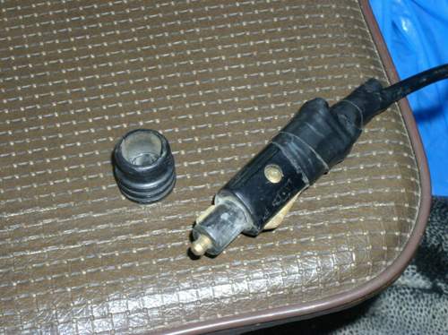

Das Ding da unten is kein klinke oder aux Anschluss - das wäre auch am Radio schon dran, also sinnfrei. Ich bin Ratlos :/
der silberne Stecker könnte auch eine Stromversorgung sein. Wie Zigarettenanzünder nur kleiner. Gibts auch spezielle Stecker / Anschlüsse dazu. Mir fällt grad nur der Name nicht ein.
edit: Nee, ist zu klein. Keine Ahnung was das ist. Kommt der Bus von der Bundeswehr? Evtl. Funkerbus?
ne dann müsste er ja von Innen irgendwie verstärkungen oder Streben haben oder sowas?
In den Papieren steht auch nichts von Bundeswehr.
ich Finde das sieht so aus wie ein Externern Gasanschluss ( Welcher dort vorne naturlich keinen Sinn macht)
das auf dem bild sollte eine steckdose sein. es gibt stecker die in den zigarettenanzünder passen. die haben noch so einen überschieber drauf. den kann man runter ziehen und dann würde das passen. ist oft an rundumleuchten mit magnetfuß dran so ein stecker.
Ich bin mir ganz sicher, das ist ein Gasanschluss 😁
😰 Gasanschluß im Innenraum . Vlt eine Antennensteckerbuchse für ein Funkgerät? Hat er ne Antenne oder Fuß auf dem Dach ?
th
Das mit dem Strom gucke ich nachher mal und nein. Keine extra antenne. Mein Motorrad hat auch so einen Mini Zigaretten Anzünder aber der sieht definitiv anders aus 😁
Vielleicht ist das silberne Teil auf dem Bild ein Rest von einer Wegfahrsperre ?
Das man dort ein "Dongel" reinstecken musste.
Ähnlich wie heute pber rfid, wo man den Transponder irgendwo dran hält.
Oder es ist einfach ein alter Schalter, der rausgebrochen ist 😁
Guck doch mal von oben (Aschenbecher rausnehmen) was da dran geht.
Bzw ganz ohne Aufwand kannst du sicher von unten gucken.
Einfach mal den Kopf in den Fußraum und von unten hochgucken.
Dabei vll gleich noch ein Foto machen fürs Forum 😉

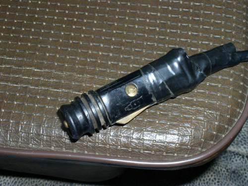

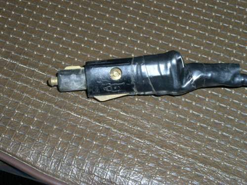

da gehen 12 V dran, das ist einfach eine alter 12-V-Dose, der früher sehr verbreitet war und in vielen Bussen verbaut ist. Die sind bis 20 oder 25 A zugelassen, haben halt besseren Kontakt als die alten Zigianzünder.
Aber außer alten Funkgeräten und Blaulicht gibt es kaum was, was man damit benutzen kann.
Aber Wegfahrsperre ist auch ne sehr coole Idee!
nimm mal eine prüflampe und halte die an den inneren kontakt in dem teil ( ganz unten in der mitte ) das andere ende auf masse. wenns leuchtet ist sogar noch saft drauf. wenn ich meine faulheit überwinde mache ich morgen ein foto vom gegenstück.
