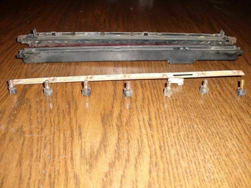

Moin Gemeinde,
nahdem ich die dritte bremsleuchte meines DKS geöffnte habe um zu sehen warum die net leuchtet musste ich feststellen, dass die innen total vergammelt war.
Nun meine frage wo bekomm ich evtl eine neue her?
kann ich zur Not die passenden birnchen einkleben und dann verlöten? wenn ja was muss ich beachten wegen schlatung unso?
kann ich die auch zur not auf LED umbauen oder is das illegal?
gibt es passende andere bremsleuchten auf dem markt die dahin passen?
im Anhang bilder von dem zermorschten innenleben.
Danke im Vorraus

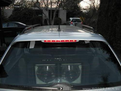

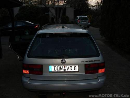

So Pommestheke klebt und leuchtet🙂
An dieser Stelle nochmals Danke an Wester für die leuchte und das Typenschild und an Aix für die ABE 🙂
