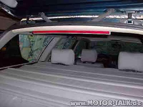

Original geschrieben von corrosion
Warum immer so viele Anbauteile, um die Bremsleuchte hinten zu befestigen?
Wieso immer an der Heckklappe?
Die Fummelei, um das Kabel durch den Schacht zu ziehen, hat mich auf die Idee gebracht:
Sieh und staune - es geht viel einfacher.

Original geschrieben von aixcessive
jaa woll herr general l
Jo Schnuckiputzi, und mit welcher Babbe?
Gefreiter, machen sie mal Meldung..... :-)
Tesa-Power-Strips. Die weißen halten am Besten, die durchsichtigen Dinger halten net..
Genau - damit man die auch richtig schön durch die Scheibe sehen kann 🙄
Sowas hatte mich gestört, auch diese Plastikklammern oder so.
Also hab ich die Himmel-Verkleidung hinten rausgenommen und hier nun das Bremslicht draufgepappt.
Gut verspachtelt sieht's aus, als muss dat so.
Nichts stört im Rückspiegel oder beim laden, nix wackelt und die Kabel sind in D-Säule und Himmel verstaut.

@ Aix. ist noch kein meckern, das liegt so bei mir auf der Werkbank, doch da es gerade zum Thema passte hab ich es mal fix reingeklipst 😉
Blenden tut nix, habe die Originalen Bremsleuchten in ein Elektriker-Schutzrohr (frag mich wie das wirklich heißt) geklebt und dann mit Silikon an die Verkleidung gepappt.
Es wird jetzt noch richtig "verspachtelt" und farblich passend gemacht.
Ob ich es dafür beziehen muss, weiss ich noch nicht, vielleicht gebe ich auch 15 € für ne Tube passendes Silikon aus. Mal sehen.
Beziehen wird wohl leichter sein als Abdruck nehmen, spachteln, Abdruck übertragen usw...
