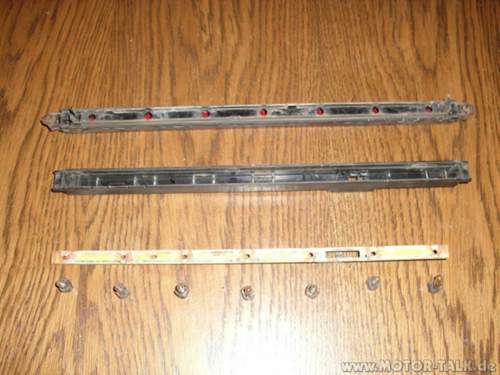

nahdem ich die dritte bremsleuchte meines DKS geöffnte habe um zu sehen warum die net leuchtet musste ich feststellen, dass die innen total vergammelt war.
Nun meine frage wo bekomm ich evtl eine neue her?
kann ich zur Not die passenden birnchen einkleben und dann verlöten? wenn ja was muss ich beachten wegen schlatung unso?
kann ich die auch zur not auf LED umbauen oder is das illegal?
gibt es passende andere bremsleuchten auf dem markt die dahin passen?
im Anhang bilder von dem zermorschten innenleben.
Danke im Vorraus

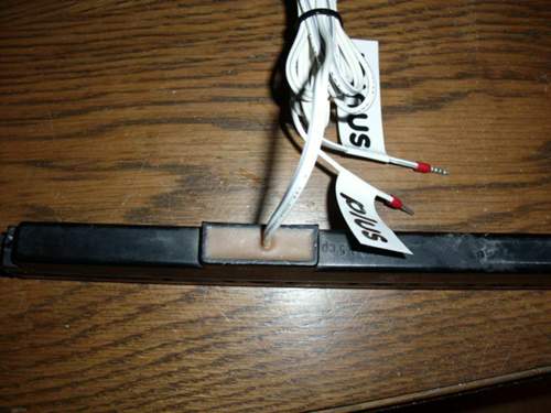

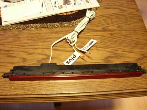

So heute kam ein päckchen von wester und ich war echt baff 🙂
Super Leistung Wester vielen dank hätte nicht gedacht das das so gut wird!!!
Bild 1: das hab ich Wester geschickt
Bild 2-3: Das hab ich zurückbekommen
Dsci0258
Dsci0343
Dsci0345
kein Thema...Gehäuse habe ich nicht verklebt, kannst also mal dran. Würde dir aber raten ne feine Silikonnaht zu ziehen, da die Dichtung nicht mehr die Beste ist und so ne feine hatte ich nicht mehr da.
Gruß Wester
